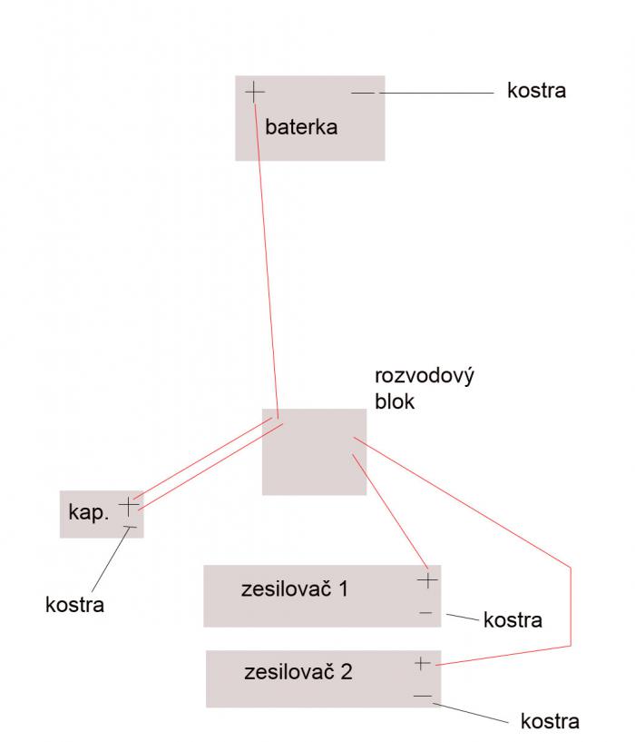

Tak jsem tak přemýšlel jestli mám dobře zapojenej kapacitor.. zkusil jsem to nakreslit tak snad se v tom vyznáte. Je to takhle ok nebo by bylo lepší jinak? Jo a kam dát všude pojistky, když bych chtěl na nějaký soutěže SQ? jasný že od baterky, tam taky je. ale kam dál a jak daleko od čeho? Díky!

o 12.02.2012, 15:17 | endru.ondra
kapik dej jen na jeden zesik a to na monoblok, takhle je tam k nicemu. a pojistky kdykoliv menis prurez kabelu
o 12.02.2012, 17:39 | bifi_ul

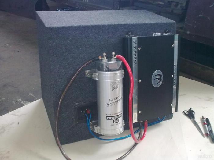

presne tak.dej ho mezi zesik a ten blok...takhle to je jako kdyby tam nebyl...ja to mam takhle ..teda mel sem..
foto k příspěvku  od bifi_ul
o 12.02.2012, 17:40 | bifi_ul
a kabely od toho kapacitoru k zesiku co nejkratsi
