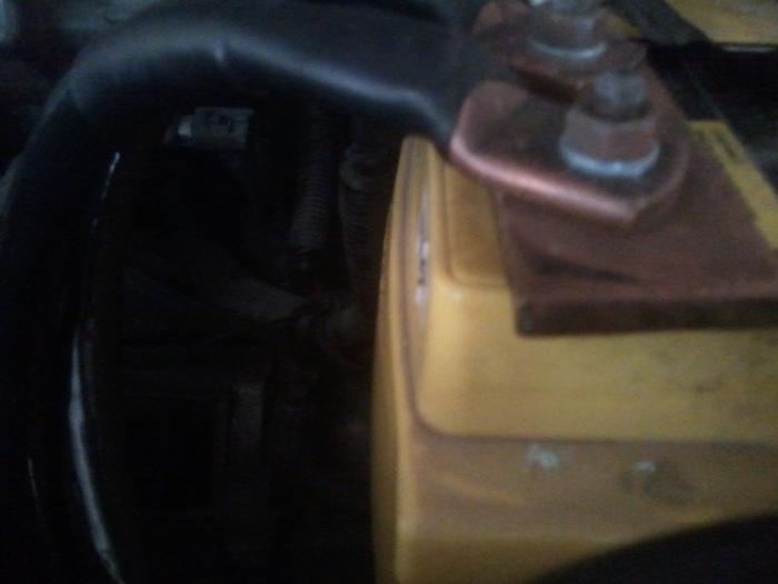

o 27.02.2012, 21:54 | flicek
Ano jedná se o agm baterii.Dobrá tedy,pokud bude ráno napětí na baterii ok,tak si ji normálně dál nechám a příště budu dobíjet na 14,6 V.Nechápu proč tu někdo mele o explozi.To Majo gz a Nora:Děkuji za pomoc:-)

Sry za kvalitu je to jen mobilem
foto k příspěvku  od flicek
o 27.02.2012, 22:01 | Majo GZ
za malo, to si myslim, ze je este daleko v pohode...
o 27.02.2012, 22:08 | Nora
no..mě to jako málo zrovna nepřijde, zkus to lépe vyfotit
o 27.02.2012, 22:10 | flicek
Já si teda taky selskym rozumem podle hmatu a pohledu myslím,že to taky neni tak moc:-)a hlavně ne na výbuch.Pokud na volno ta baterka udrží napětí tak to neřeším a nechám ji a příště pojedu na 14,4 až 14,6V

o 27.02.2012, 22:12 | flicek
Ok zítra nafotím odpoledne lépe až bude světlo.Jinak ta fotka brutálně zkresluje.
