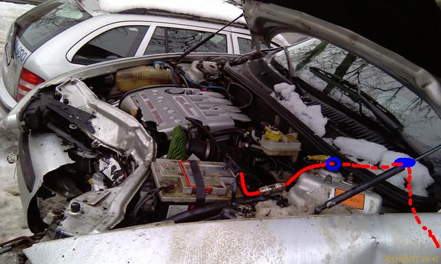

jaky kabel tahas? 50mm2 nebo slabsi? Ja tahal 30mm2 v Alfe 156 dirou pod steracema. Ale nevim jak je to u 147. Na 156 byla pruchodka do kabiny po plastem pod steracema pred ridicem. Byla to ovalna pruchodka. Zkus sundat plast a podivat se

jodua: taham mu zatial len 20mm ... nahodou foto nemas ? Predpokladal som ze to asi bude pod krytom pri stieracoch len nejak som hladal jednoduchsiu moznosti ale skusim tam. Ako mas riesene v 156 repro kable v prednych dverach nakolko 147 ma tam iso konektory a asi jedina moznosto je vrtat von z dveri kabel ? dik

Pod krytem steracu byla asi jedina moznost, kudy ho protahnout. Je tam ovalna pruchodka, tu vytahni a prorizni. Kabel pak musis tahat smerem dolu kolem pojistkovy strine. Koukni se na obrazek. Ta carkovana cara je jenom naznaceni jak to priblizne bylo. A ty modry ovaly jsou pruchodky.
Jak vidis, tak ja uz alfu nemam, po pujceni segre dopadla viz. obrazek
foto k příspěvku  od jodua
