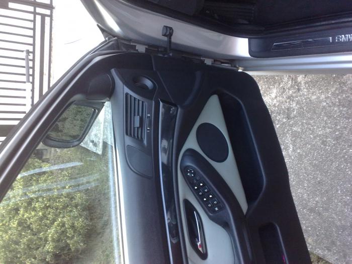

zesik helix HXA 500
radio origo Alpine /zachovano kvuli vzhledu paluby a BC
predek komponenty Eton 525 13cm kompa
zadek origo papiraky bmw/ty hrajou jakoze jen trochu..o]]

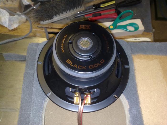

sw MTX 8'' black gold
hraje to zcela neuveritelne az jsem tomu neveril..o]]

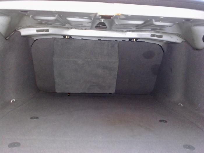

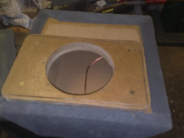

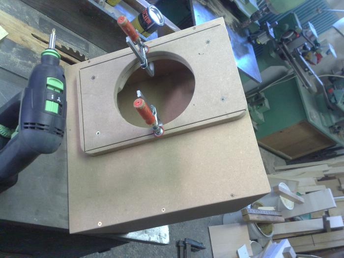

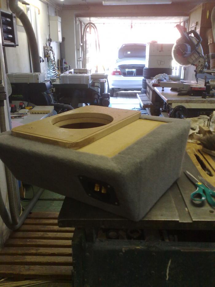

foto moc neni,pac jsem fotil az pri vyrobe boxu

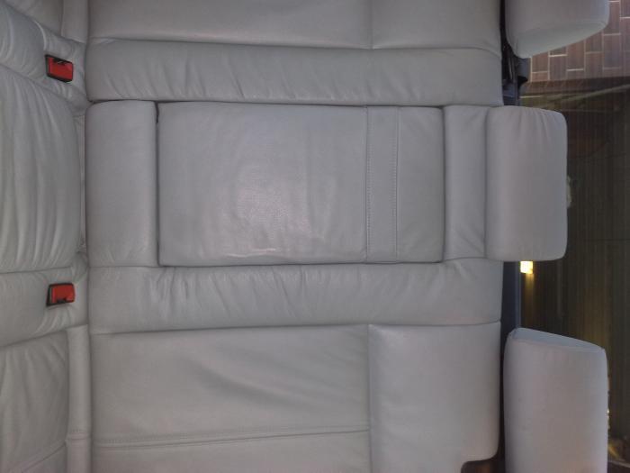

dvere zachovane,aby nic nelakalo
o 18.03.2012, 15:49 | Pavel 528
nikde nic videt..o]]

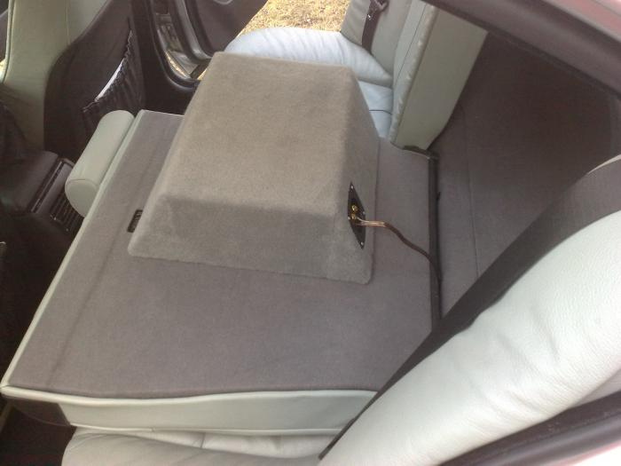

o 18.03.2012, 15:52 | vypuk

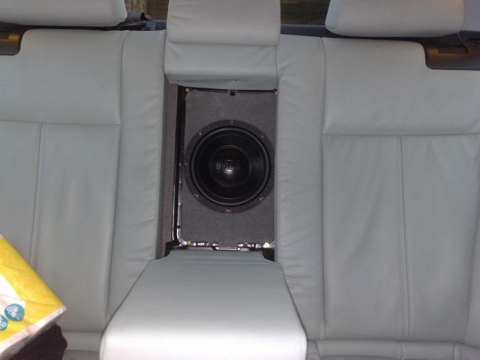

Takže až budeš chtít sklopit zadní loketku, tak stačí trošku volume jo? :-D

zajimave ,,jednoduse´´vyreseno,me se to libi
o 18.03.2012, 19:18 | wefa
Řešení SW mě překvapilo, originální. Za mě good.
o 18.03.2012, 19:37 | hifim@ni@k
Pěkné. Jen ten koberec na subu mohl být méně chlupatý. Dá se koupit taková jako Alcantara za pár korun a bylo by to asi blíž tomu originálu na opěrácích.

Pekna práce. Jak mas uchycenou tu ozvucnici?
o 18.03.2012, 20:31 | Pavel 528
diky za reakce...
koberec je trochu vyssi,ale jiny nebyl rozumne rychle k sehnani a neni to tak extremne jine,barevne to bude ono,jen kufr neni uplne vytepovany..o]]
prichyceny je to 4x vrutem v rozich,kde je origo takovy ramecek s ohnuteho plechu a ten je v vsazen do te MDF co je ve druhe vrstve na bedne...

Riesenie subu je dost dobre:)Paci sa mi to:)

max:jj puvodne to mel byt freeair ,aby se nemusela delat bedna a hralo to do kufru,ale jelikoz zadna kloudna neexistuje,tak jsem schanel neco jineho..
MTX proto,ze jsem se k nemu dostal nahodne ,je to starsi model,ale byl novy,nekde lezel dlouho na sklade,ma psanych 100Wrms a helix mu dava tech 150 a je to akorat.....
pokud das jeste mensi sw,tak tam moc nizsi bassy uz nebudou..
no extra zes jen na sw jsem nechtel,pac se to tam rozumne nevejde...
