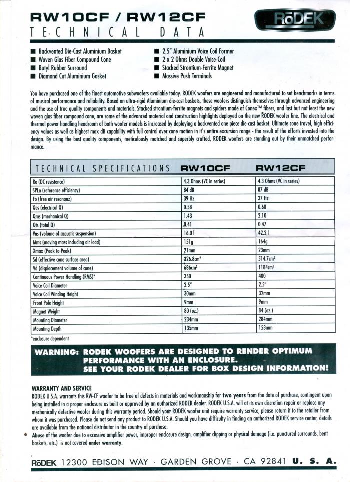

Potřebuju poradit kolik by měl být objem pro bassreflexovou ozvučnici. 10" - Re:4.3 ohms Fo.39HZ Qts:0.4L Qes: 0.58 Qms 1.43 VAS:16L . Všude mi to vychází nějak jinak .

Hlavně to chce víc parametrů, ať se s tim dá trochu pohrát.
o 20.03.2012, 07:45 | Nedi
víc údajů bohužel nevím , jedná se o tu 10"

Tak u uzavřenky bych volil něco mezi 18-25L podle toho stylu hudby, jak píše studnak. BR bych šel na těch 25L s nějakym menšim nátrubkem - tak 8cm průměr, ale i tak vychází hrozně dlouhej. Kdybys udělal štěrbinu, bylo by to asi lepší - vychází mi to na 37cm!

děkuju , a jen pro představu, jak dlouhej vychází ??? já to řešim do podlahy, místo rezervy . . kvůli místu . . a uzavřenka mi nějak nesedí, zkusil jsem jí, a neni to moje gusto.
o 26.03.2012, 15:17 | Nedi
Jde o to, že potřebuju otevřenou ozvučnici do podlahy , max průměr může bejt 62cm a výška podle objemu , ale minimálně 15cm kvůli basáku, pokud štěrbina vychází 37cm, šlo by to popřípadě dát na každou stranu , aby to splnovalo daná kritéria ?
