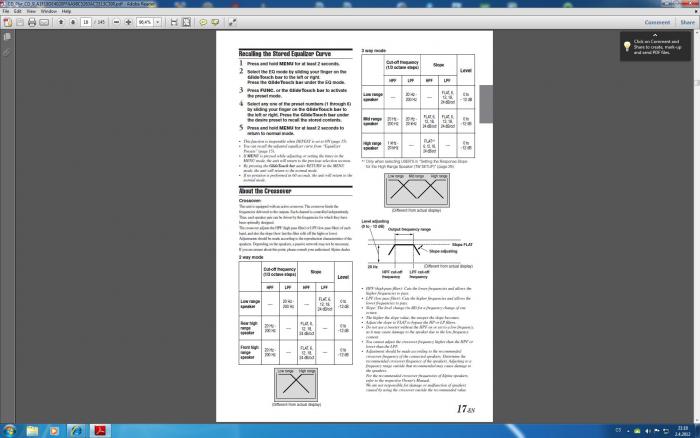

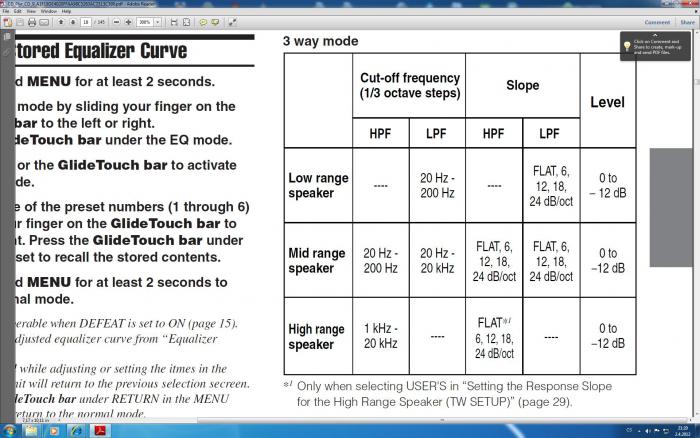

Chtěl bych zkusit dát na středobas horní ořez na 300-350hz, ale v manuálu píší, že horní pásmo má začátek na 1000hz :-( Neví někdo jak to je? Pokud by to tak bylo nemohly by se v tomto přípaďe pásma krýt.
3 WAY System
3 Press BAND to select the band to be adjusted.
LOW → MID-L → MID-H → HIGH → LOW
4 Select the desired cut-off frequency (Crossover
Point) by sliding your finger on the GlideTouch
bar to the left or right.
Adjustable frequency bands:
LOW: 20Hz to 200Hz (in 1/3 octave steps)
MID-L: 20Hz to 200Hz (in 1/3 octave steps)
MID-H: 20Hz to 20kHz (in 1/3 octave steps)
HIGH: 1kHz to 20 kHz (in 1/3 octave steps)

noclue: je to všechno ve stadiu pokusu takže středobasy Tesla :-) , středy noname, vejšky MT-12 každopádně při použití 3Way pasivní vyhýbky 700/4500/20k místo 2Way pasivní 3800/20k to najednou přestalo hrát středy, ale basy :-) zesik na středovýšku asi SRX4 a na středobas Zenon A500. Na cestě mam někde středy a středobasy od Dynaudia a stim bych se mohl posunout dál :-) Každopádně podle manuálu na rádiu na středobasu při 3Way aktivu budu moct nastavit HPF 1k-20k a tím pádem se nedostanu na 350Hz. takže jedině procesor (dotoho se mi zatim investovat nechce) nebo aktivní vyhýbku (jak psal Toxxx), která bude umět na středobasu tak nízkou frekvenci. Či použít dvě vyhýbky a doufat, že nevylítají kondenzátory :-) což asi tak zatím udělám.
mas tam niekde chybu logiky
stredobas (vystup midrange) hp 20-200Hz a lp 20Hz-20kHz, len na vystp hi je to od 1kHz

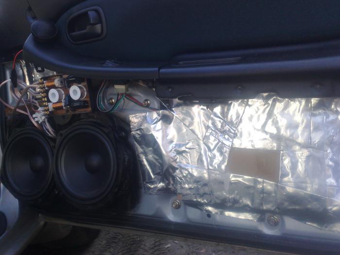

[ Link ] S třípásmovou vyhýbkou a děličkou 700hz je to celkem dobrý. Měl jsem ty Elaty zkusit hned do 350hz a třeba byl dnes už o kus dál - tohle mě vůbec tenkrát nenapadlo...chtěl jsem JEN vepředu dvoupásmo v aktivu. Středobasy už mam ve dveřích dva a i Tesly á 400,- hejbou s dveřma slušně. Jinak Tempa se mi líbyly moc ikdyž Elaty jsou víc charismatický. taky jsem přemýšlel, že bych je pořídil dvojmo. Nakonec jsem sehnal středobasy Dynaudia v 8ohmech a dam je taky paralelně jako ty Tesly, abych mohl použít stávající zesilovač, místo dvou.
lukee_cz:
díky za radu s Fs a děličkama :-)Chci aby mi předek pěkně basoval...tedy to co každý...proto jsem nejdřív postavil uzavřenky na Elaty a teď ty díry zacpal dvouma středobasama...jedny Tempa jako dvoje Tesly s dveřma nezatřásly, obojí na Zenonu, ale zvukové podání se mi moc líbylo...tady v tom jsem se trochu posunul.
