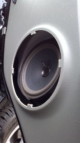

Potřebuji vyměnit seriové repro ve dveřích za jiné, ale problém je že potřebuji repro vytáhnout cca 5cm od plechu a ještě částečně naklonit. V originále to tak je kvůli stahovačce a taky aby to nehrálo do bot, ale trochu víš. Z MDF kroužků by to šlo jen vytáhnout, ale naklonit pouze odfrézováním těch spojených kroužků. Mám ale strach aby se ty kroužky časem nerozpadli. Repro budou 16cm.
Měl by někdo jiný nápad nebo tak něco?
Celé to je schováno pod tapecem, je dost hluboký.
Díky za rady.

ja bych se toho nebal, udelal bych je co nejvic masivni se ti tam vejdou a pak je kdyztak muzes zalakovat vsechny dohromady,,, jinak urcite by to slo treba z Alu, ted zalezi jestli mas moznost sehnat matros a vyfrezovat

chtelo by to hlavne hodit fotku,jinak jde udelat vsechno jen si lamat trosku hlavu.

Nahoře je to vysazený 25mm a dole 40mm.
foto k příspěvku  od dan22
