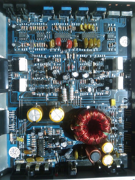

Dostal se mi do ruky zesik Magnat The Rock 400.
Při zapojení se rozsvítí Power a chvíli na to i Protect.
U kamaráda jsem to zkoušel solo na slabší menší baterce a bylo to v klidu. Neví někdo čim by to mohlo být?

clown zapojis to bez repro kabelu, udela to co ?
dtto ale s odpojenejma signalama ?
I jenom když to zapojím natvrdo na baterku bez repro a bez signalu jen + a - z baterky remote je přepojeny + z baterky
zapoj jen napajeni a remote a pak se uvidi...
pokud bude protect svitit take,je neco KO na zesiku a je nutna oprava....

Čistě jen s napajenim remotem a kostrou svítí zelená power i červena protect, vypadá to jak by to ten zesík nezvládal napajení, protože na te slabé baterce protect nesvitil.
11.05.2012, 14:41 |
clown coz je divne a nelogicke .., kolik V mas na kabelech ? u zesu
odpoj remote a premustkuj + na zesu a remote .., co to udela ?
Je to to samé ať přemustkovane nebo normálně remote, na kabelech nebo natvrdo na baterku, zkoušel jsem i na jine baterce a to samé, takže něco špatně se zesikem ale co?

clown takze pokud to dela i jen na baterce na jine.. mimo auto, tak KO... posli to Pavlovi 528 .. ten je na MAGNAT specialista :))

Díky moc za rady, nevím jestli se vyplatí ho opravovat. Kostrou to určitě není protože to děla na prudko na baterce i na kabelu kostry který dobře chycen pod šroubem.
Erredar: kostrou to neni to by se ti jen vypínal...to samé mi dělal Hifo titan TXI1500
šel si s gainem na 1/3 a hrálo to a v pohodě, pak si dal gain na 1/2 a byl PRT.(protect)
Pavel to opraví je opravdu dobrej a to TXI probral k životu :D

Asi ho nikam posilat nebudu, zkusím sehnat někoho poblíž nebo kdyby někdo věděl přibližně která součástka tyhle problémy dělá tak bych to mohl proměřit sám , ale nevím kde se pohybovat.

mám zes Rodek r680n a po otočení klíčku se rozvítí protect :/ přitom zapojený už je to jak má bejt cca měsíc a celou dobu to hrálo v pořádku.
Navíc jak se to stalo...měl jsem to puštěný vše ok...pak jsem to vypnul a začal umývat auto, pak jsem to otřel vyleštil okna atd...no sednu do auta otočím klíčkem a nic, tak to zkusím znova a repra na chvilku hrají(cca 5 sekund) a pak se to vynulo a už ani prd :/
Nějaký nápady? Vím že je asi KO zesík ale třeba někoho něco napadne.

Osly jo zkoušel jsem odpojit všechny kabely k repro a subu a nic
chcipnul zes,viz muj prispevek

Osly tak jsem to zase smontoval a dal do auta a už to zase hraje. Jediný co jsem udělal tak promazal větráček. Tak nevím kde byl problém...i tak díky Pavel 528 za ochotu ;)
