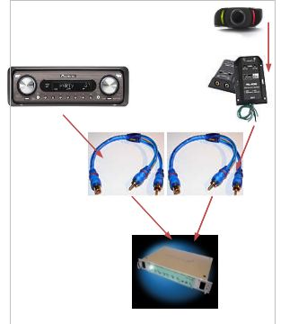

Asi takto by som to chcel pripojiť.

Takže ešte raz.

o 12.06.2012, 21:40 | Marťas1
tohle by fungovat mělo- já tě předtím moc nepochopil, mute kabel při tomhle zapojení připojit musíš, aby rádio vědělo, kdy být zticha :)

A nebude to mať negatívny vplyv na zvuk?

No podle mě Y-adaptéry jsou v tomto případě blbost. Vzhledem k tomu, že Parrot vlastně přerušuje signál z rádia a pouští dál svůj, je prakticky na místě dvoje řešení. Buď centrem, co psal clown, nebo celý zvuk řešit high-low adaptérem za Parrotem. Ten buď bude propouštět signál rádia, nebo to přeruší a pustí dál sebe. V okamžiku, kdy bude využit na rádiu klasický RCA výstup a parrot bude současně na vysokoúrovnostním výstupu, následně přetransformován na RCA a skrz Y zapojen do cesty nízkoúrovnostního signálu, bude u zesiku v signálu v okamžiku hovoru hroznej bordel..

Lenže keď príde hovor tak mute kabel odpojí rádio a zostane tam len telefon.
o 12.06.2012, 21:54 | CarMedia.cz
Jo, to máš pravdu, to mě nedošlo.. :-) Tak v tom případě by to takto mělo fungovat.. :-)

OK idem do toho. A aký to bude mať vplyv na zvuk?
o 12.06.2012, 21:58 | CarMedia.cz
Podle mě nepoznatelný..
