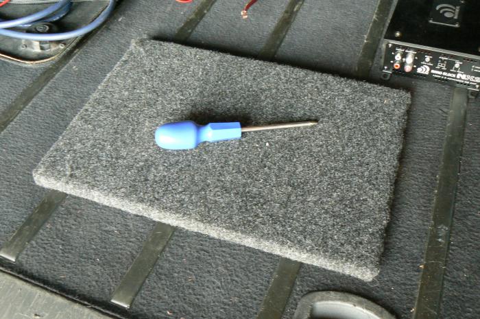

o 24.06.2012, 21:44 | Milhauzz

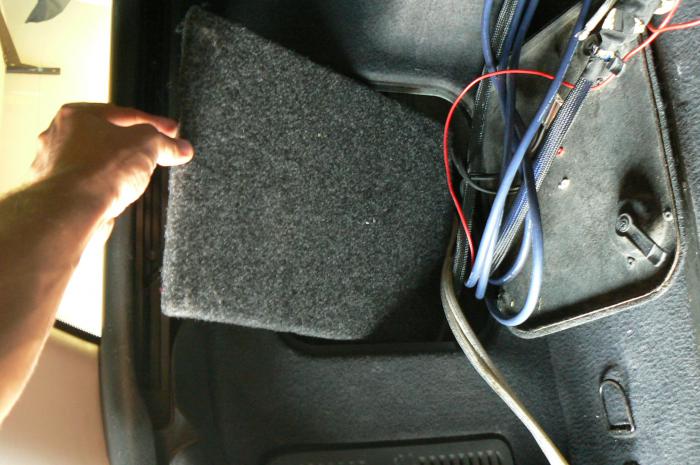

Příprava, okobercovaná deska, na kterou to vše půjde.
foto k příspěvku  od Milhauzz

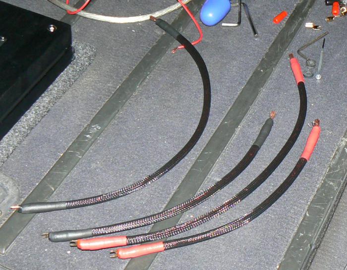

o 24.06.2012, 21:45 | Milhauzz
Příprava napíjecí kabeláže (z rozvodných bloků do zesilovačů).

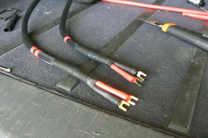

o 24.06.2012, 21:46 | Milhauzz
Vidlička, silikonová průchodka, tesa páska, flexo oplet, smršťovací bužírka. Cenu za design nedostanu, ale funkční to myslím je.

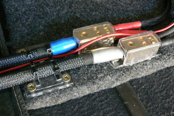

Zapojení do distribučních bloků a předfixace, aby se napájení nehnulo. Remote ... to je vám dycky tak blbej a zavazející kábl :)

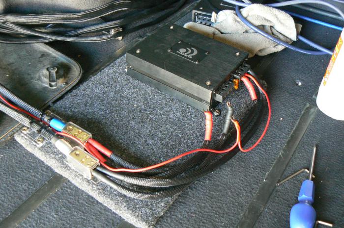

Řekněme betaverze při zapojování.

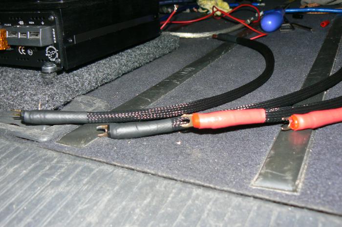

Ukončení repro kabelů. Stejné "složení" jako u napájení.

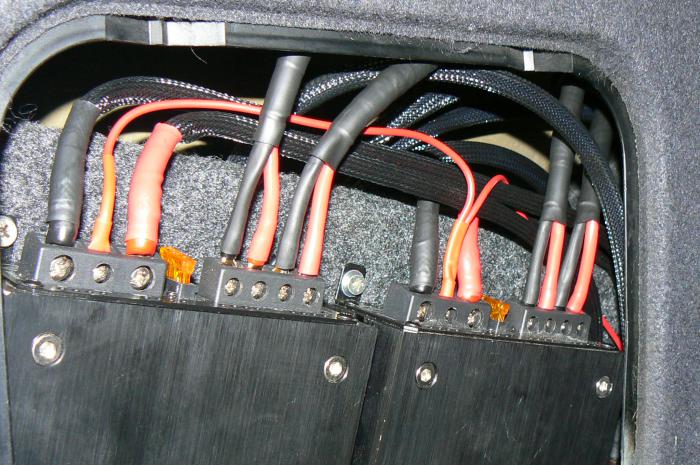

Zapojení napájecí a repro kabeláže. Veškerá kabeláž je v bočnici navolno. Není to rozhodně finální stav, ale verze 0.0001 a navíc ještě beta. Zatím šlo o jediné, mít zesíky nějak uchycené, aby nebyly navolno.

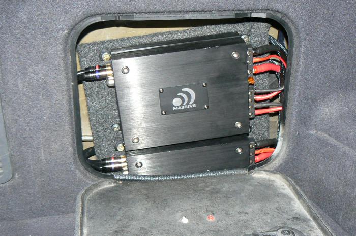

o 24.06.2012, 21:49 | Milhauzz
Zapojit signály a první test dopadl dobře, hraje to.
Poloha ve které to celkem slušně drrží tak, že to nepochoduje do žádného směru.

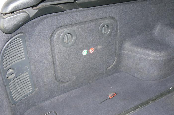

o 24.06.2012, 21:50 | Milhauzz

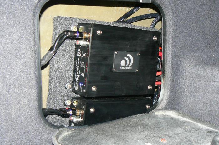

Kdo by řekl, že místo lékárničky je za tímhle poklopem dvoupásmovej aktiv? :)

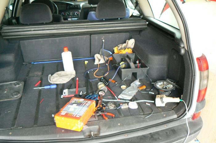

Už jen teda uklidit armegodn v kufru a vydat se na cestu a testovat.
