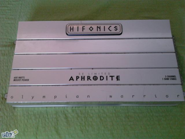

o 24.07.2012, 08:53 | Smrada (M)
Kdyz ale koukam na fotku Tveho zesiku, tak ja mel starsi verzi
o 24.07.2012, 09:22 | Kamil07
Je nějaký rozdíl mezi starší a novější verzí?
Ten můj je dle Nisma tento [ Link ] a má naměřeno na pátém kanálu 320W RMS/2ohm.

o 24.07.2012, 10:39 | Smrada (M) | Upraveno: 2012-07-24 10:40:33
Ja mel tento.
Nemuzu ale nikde najit parametry
Abych ale nemystifikoval, uvedomil jsem si, ze finale EMMA jsem jel uz s jinym zesilovacem. Vysledky byly ale velice podobny.
Kapacitor jsem nemel. Mel jsem cca 4 metry 25 qmm stribrneho kabelu a vepredu baterii Stinger 44Ah
foto k příspěvku  od Smrada
