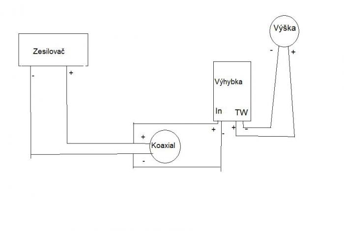

Seat Power:Dam ti priklad na jednou repru.Ze zesaku mam natazeny + a -,tyto draty sem naletoval na koax co je dole ve dverich a cca 30mm od naletovaneho spoje sem tyto draty odizoloval a napajel sem tam druhy par dratu ktere sem vedl do vyhybky od vysek do vstupu + a - a na vstup vyskace sem zapojil + a - vyskace.rozumis mi aspon troku??:-D nevim jak jinak bych to totiz napsal tak sem neco sesmolil v malovani :-D

o 11.08.2012, 09:39 | Midnite
promiň, ale tomu říkám pěkná prasárna... nediv se, že ti to nehraje
o 11.08.2012, 11:50 | Filca6
Kdyz to je prasarna tak jak to teda mam zapojit???kdybych mel na te vyhybce jak vysku tak woofer tak ten koax zapojim do te vyhybky a cajk ale takhle nwm jak jinak to zapojit
o 11.08.2012, 14:14 | pepe689
koax vyhod a dej si tam stredobasy od SL nekdo je prodaval jinak .-))jo ale ja zapomel :-)vlastne cim vic to chrci tim lip to hraje ,pro lopaty na benzinkach

o 11.08.2012, 22:45 | pepe689
ty vysky hrajou hodne dobre:-takze bych prodal koax a dal normal stredobas

o 12.08.2012, 11:11 | Seat Power
presne tak,kup radeji adekvatni stredobasy a nemusis mit tuhle zbatleninu :o) a divit se ze to nehraje tak jak ma.
