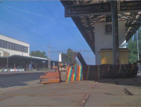

Rocco muj chef ve prace me to pocital dnes rano,kdyz jsem tahal balik med kolem 25 az 30kg do prace...abych to tam vilestil na masinu..
On me poradil ze mam, od predni baterie az k prvni kinetik 4krat 50ku plus a 4krat minus.inkl. pojstky...
Ten muj chef je elektro ingenieur...
A potom od ta prvni kinetik vse bez pojstky a vsechno pres med lista zapojit rikal me.
Tim padem,jak mam uz tech dva kinetik pres silna med lista zapojeni
a potom kus lista na horu ve prostredku a pokracovat za rohem ,lista jde dal mezi tech dva RF T15004 zesiky pres Hx400 baterie a pak dale az do zadu kde mam na konec kufru tech 6kus Hx3000 ...vsechno zapojit pres " med lista " .Prej ze to je visoke proud od vsech baterie a pres tech med listy to bude lepsi. nes kabel vsude tahat.
Potom podle toho co me zbide med, jeste se dostat ,co nejbliz k terminali od vsech zesilovace a pak az na konec ta mala distanz hned zapojit tam pres 70ku kabel do zesilovace .
Tahal jsem dnes rano do prace 35min..pesky plus hodinu vlakem"prochazka", a dnes vecer taham do zase doma ..,s tim balik na zada jsem jsi citil jako Highlander nebo conan barbar..kurva tesky to bilo ..smile.
Zcinal jsem to lestit ve prace na masinu po pulka jsem se na to vizral a rikal jsem si ze zbitek udelam s smirgelpapir (sandpaper)..
Rele nagares uz ne bude
foto k příspěvku  od ricardo
