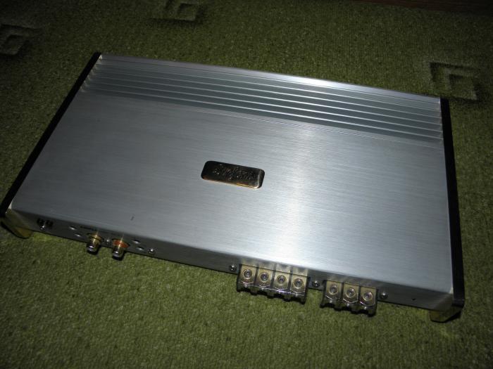

o 22.09.2012, 18:22 | BMWE30
Tak už je holka doma
foto k příspěvku  od BMWE30

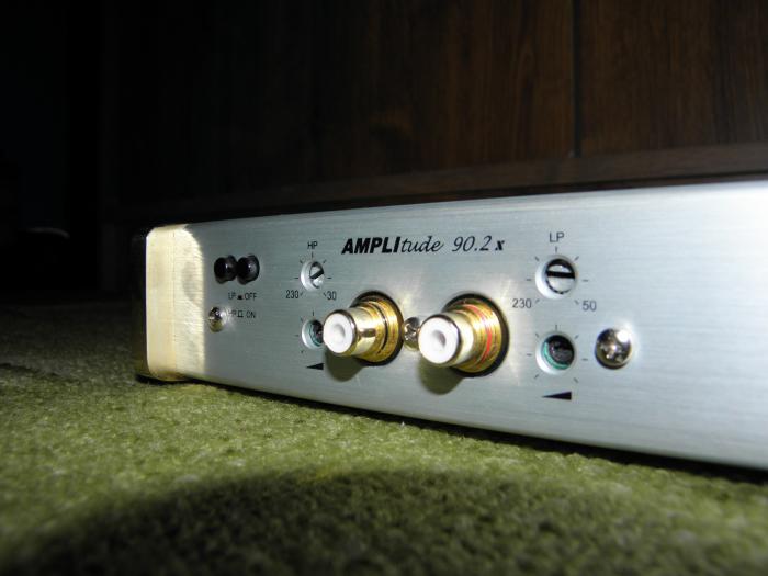

o 22.09.2012, 18:23 | BMWE30
detail 1

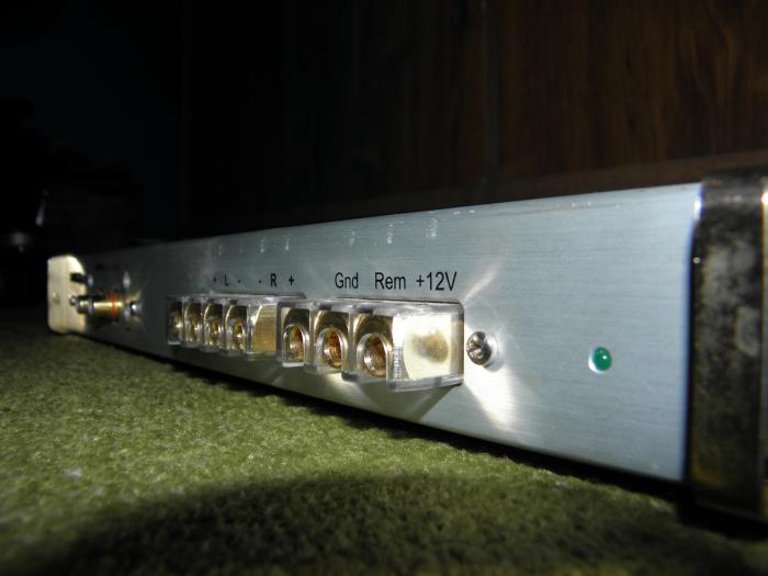

detail 2

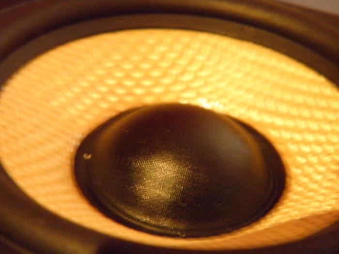

o 22.09.2012, 18:24 | BMWE30

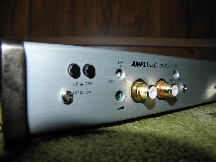

A tady k tomu byl Sinfoni Amplitude 90,2x pořízen

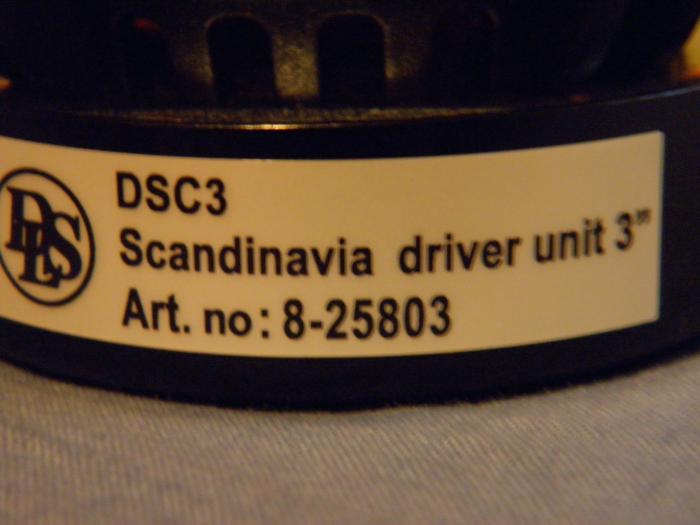

o 22.09.2012, 18:25 | BMWE30
detail 1

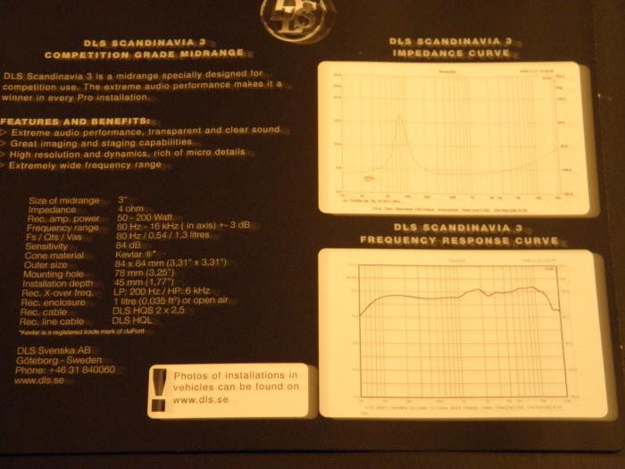

o 22.09.2012, 18:26 | BMWE30

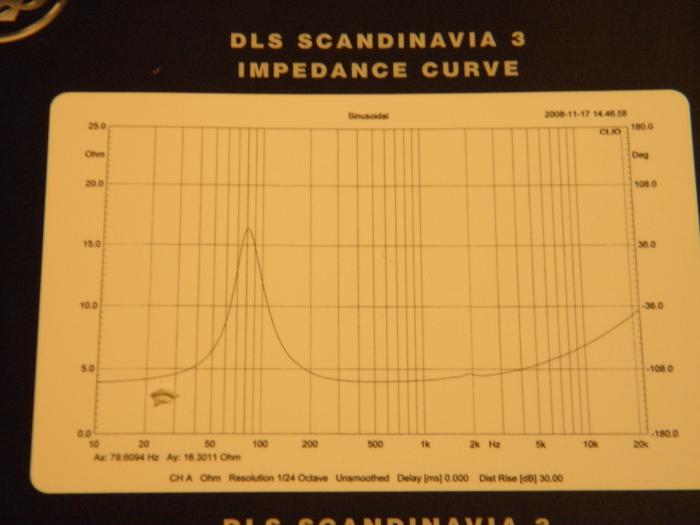

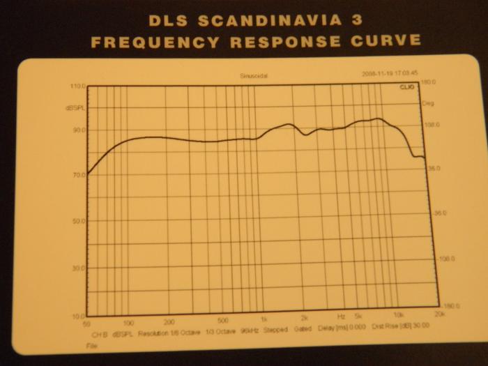

Nějaké ty parametry kdyby někoho zajímali
o 22.09.2012, 18:28 | Toxxx | Upraveno: 2012-09-22 18:28:38
Daj im 500ml ozvucnicu. Alebo freeair. Zalezi kam teda pojdu;)

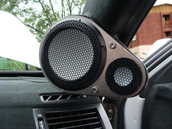

o 22.09.2012, 18:34 | BMWE30
Rád bych zkusil Freeair a konzole se středem a výškou by měla být uchycena na A sloupku kde střed bude při zavřených dveřích zakrývat trojúhelník u zrcátka a výška bude u čelního okna také na konzoli (Nevím jak lépe to vysvětlit:)
o 22.09.2012, 18:34 | Toxxx
Jj nieco podobne ako mal Sergej;) A co natocenie?
o 22.09.2012, 18:37 | BMWE30
V podstatě takto to bude vypadat ze předu akorát se prohodí pozice středu a výšky co se týká natočení tak prozatím nevím nechám si poradit od zkušenějších ale v podstatě bude konzole uchycena na kloubku tak aby byla variabilní a dalo se laborovat
o 22.09.2012, 18:41 | Toxxx
No lepsie ked budes laborovat lebo kazdy ma svoj nazor na natocenie;)
o 22.09.2012, 18:45 | Toxxx
Ale kazde natocenie si vyzaduje preladit:)
o 22.09.2012, 18:53 | BMWE30
Je mi to jasné a proto mám spousty přátel po Brně a přilehlém okolí za kterými vždy rád zavítám na kus řeči a nějaké to laděníčko:D

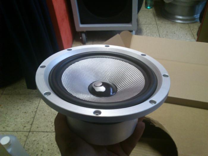

o 05.01.2013, 12:22 | BMWE30
Tak nové středobasy na svých místech, prozatím nenalazeny ale už teď při rozehrávání mohu s klidným svědomím říct, že investice to byla určitě perfektní. Taková lehkost, přesnost na basu a detaily kolem středním tónu je opravdu až neskutečná.

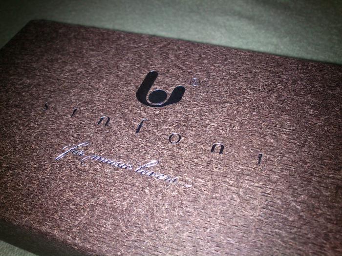

o 24.01.2013, 18:59 | BMWE30
tak opět malá vysněná novinka od pána Reviláka ;)

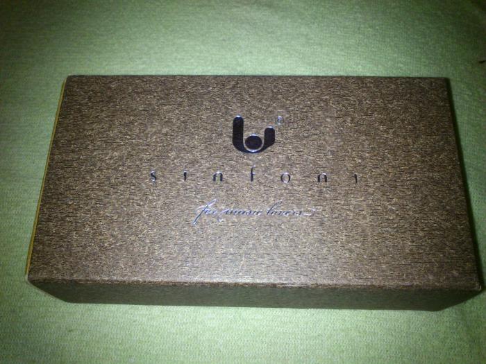

o 24.01.2013, 19:00 | BMWE30
copak to asi je ? Už ta krabička hmm

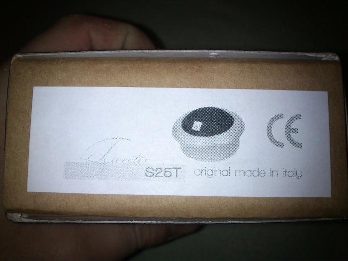

o 24.01.2013, 19:01 | BMWE30
detail si prostě musíte vychutnat :)

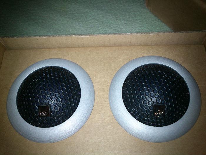

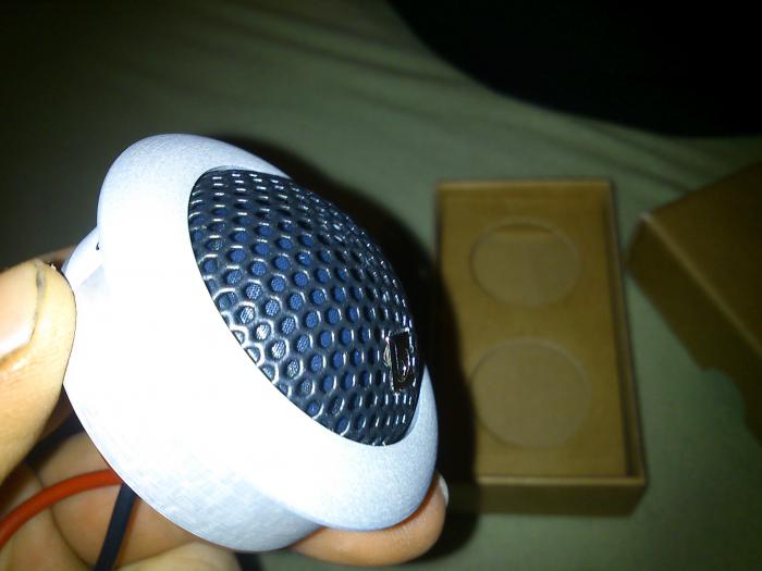

o 24.01.2013, 19:02 | BMWE30
Tak to teda otevřem :)

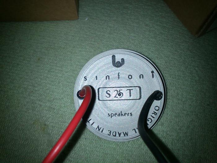

o 24.01.2013, 19:04 | BMWE30
a opět detail
detail 2
