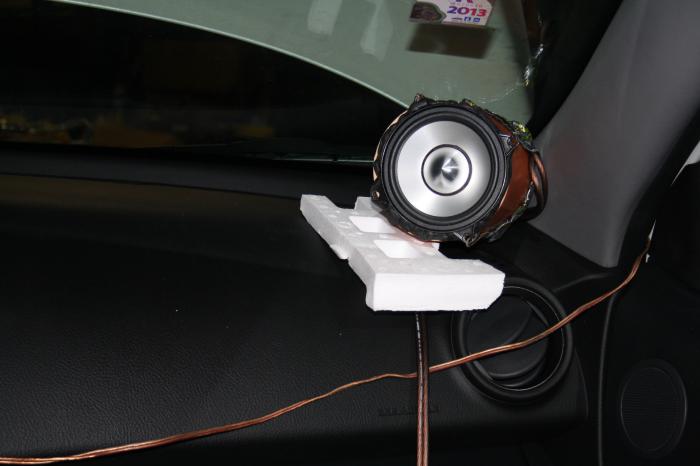

Nástřel instalace na A sloupek středy plutoniu + vejškáče nuklear,spodek kick misto origo repro.

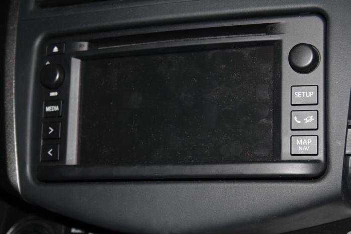

Revilo: jednotka bude to nej od toyoty co tam dáva stou navi ,označení nevím .
Bujde přez helix Afc

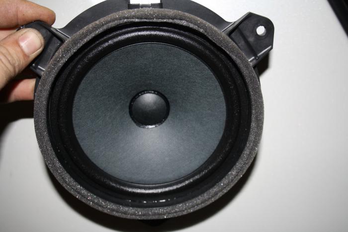

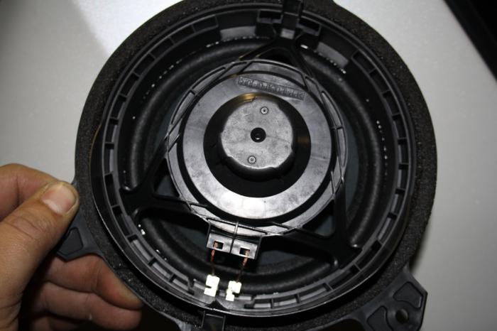

o 09.12.2012, 21:58 | rebel
or. repro
foto k příspěvku  od rebel
o 09.12.2012, 21:59 | rebel
orr. repro

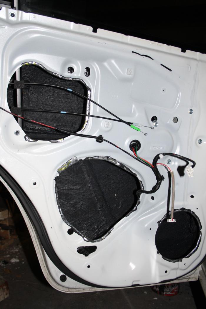

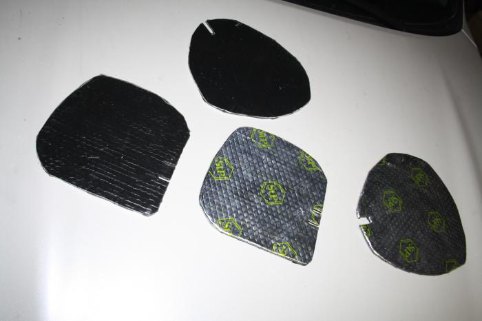

o 09.12.2012, 22:00 | rebel

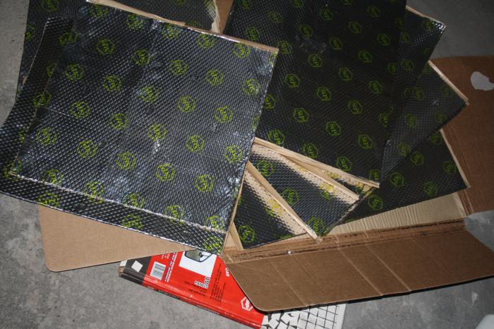

tlumeníčko

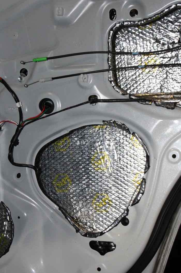

o 09.12.2012, 22:01 | rebel

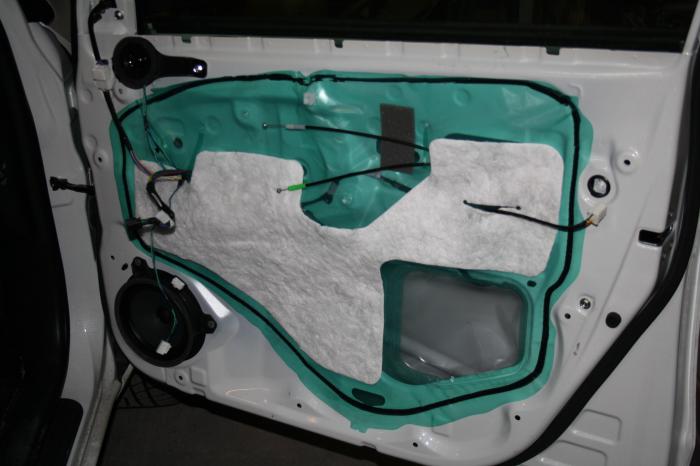

dveře tlumení
o 09.12.2012, 22:02 | rebel
tlumení dveře

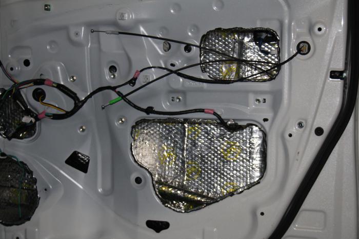

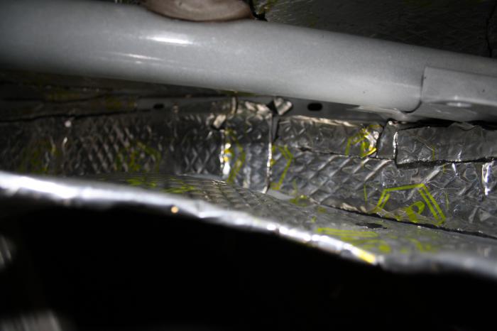

o 09.12.2012, 22:03 | rebel
vnitřní plech tlumení

dveře s braxíkem

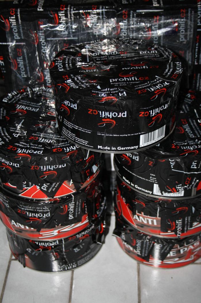

o 09.12.2012, 22:15 | rebel

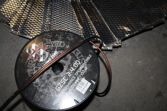

gz tlumení 2,2mm+ kablík 4 mm pro kompíčka 100m

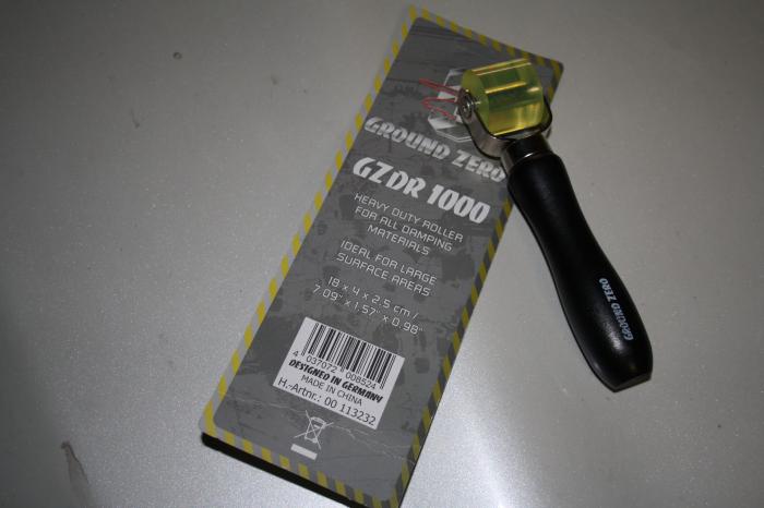

Váleček na tlumení

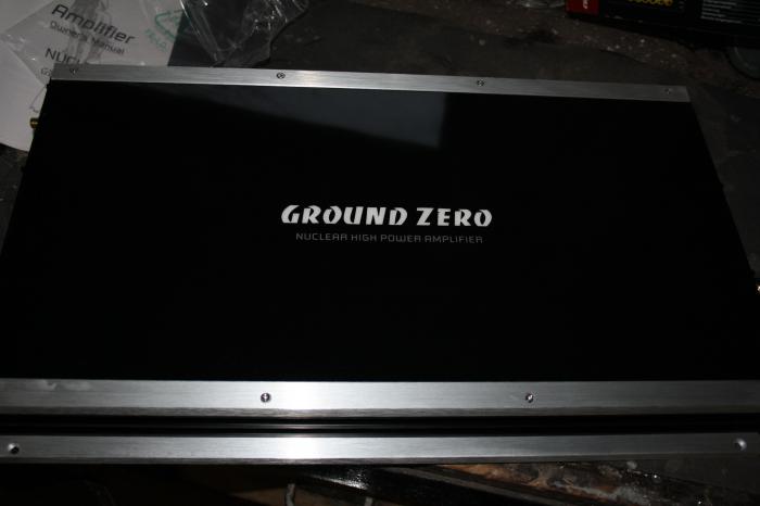

o 09.12.2012, 22:16 | rebel
zesíček gz

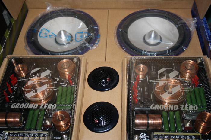

setík Gz

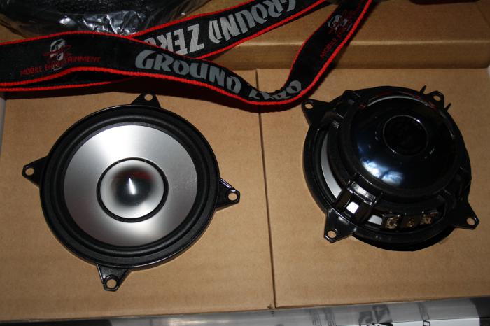

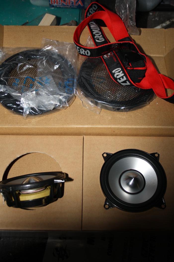

10 tky plutonka

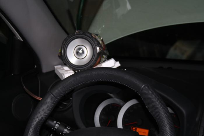

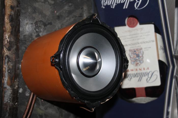

o 09.12.2012, 22:25 | rebel
Marwin : ne na zadek bude v c sloupku vejška .Jinak se nedomnívám že bys neveděl rozdíl mezi stredobasem a kick.Dle mě je to totéž stím rozdílem že středobas ma vetší rozah a je tam oboji a na kicku jsou spodky to je lajcky .Odborně řekne nějaký profík
o 09.12.2012, 22:27 | rebel

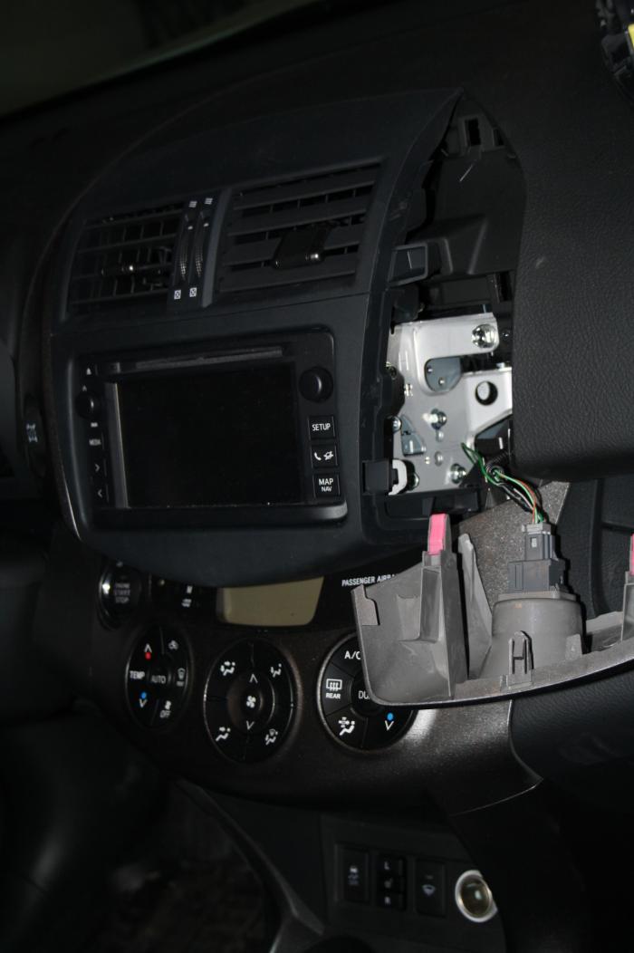

instal středu
instal středu

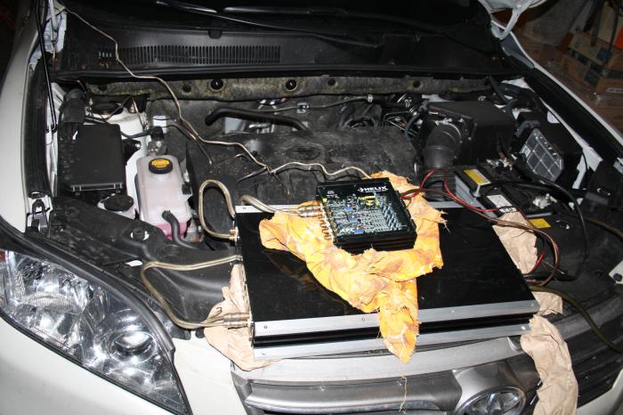

instal zesik + afc
o 09.12.2012, 22:29 | rebel

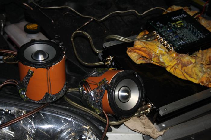

instal stredu umísteni
o 09.12.2012, 22:34 | MARWiN
směrujete na hlavu nebo na střed auta?

Zesik bude v motoraku? :-D

o 09.12.2012, 22:46 | rebel
Král: no to by byla echt instal nechat to tak jak to je .Neeee nebude v motoráku to byl jen testík jak kam co dát :-)
Mar: střed řidiče směrován na hlavu mirně na střed auta a spolujezdce střed směrován na uroven hlavy a do středu vozu .Dle testování to tak bylo pro majitele nej.

Nicméně co říkáte na tlumeníčko?
Vnější plech 2 vrstvy stp gold+2 vrstvy brax
Vnitřní plech zevnitř stp zvenku ground zero gold
A co zvolený 4 mm kabl na repro?

o 10.12.2012, 22:02 | kubiik
k tomu tlumeni. skoda, ze nikde neni videt, jak jsou zadelany ty diry. jestli jsem to dobre pochopil, tak jsou tam desticky z plexi a presto tlumeni, ale nikde uz nevidim jak jsou ty desticky chycene ke dverim
o 10.12.2012, 22:46 | rebel
kubík: jj správně záslepka na otvor ve dveřích je z plexi na jedne straně je také tlumení to bude vnitřní strana a bude to přinýtované a pak přez to bude z venku vrstva gz tlumení .Zatím jsme to nezavřeli kvůli osazeni repro když se tam bude davat průchodkou kabel tak at se da líp dostat nejakym otvorem k průchodce

jenom jeste k tomu tlumeni. prijde mi, ze to neni moc dobre udelane. myslim si, ze by to bylo cele pevnejsi, kdyby byly platy tlumeni narezane na mensi kousky a lepilo se to s presahem. presahy by udelaly zpevneni, chovaly by se jako profil.
o 10.12.2012, 23:23 | rebel | Upraveno: 2012-12-10 23:26:03
kubík :lol špatně udělané no možná ti to tak příjde .
Ale musím tšě zklamat bohužel to není z jednoho kousku je to patrne i na foto 09.12.2012, 22:05 je tam pod braxem vidět přechod z tlumeni na jine tlumení a i na 09.12.2012, 22:03 vnitrek a i na foto 09.12.2012, 22:01.Tak nevím kde je jeden kus ono to ani není realné temi otvory prostrčit desku stp gold pokud jsi sni dělal tak víš jakou má velikost a ty otvory jsou malé .Čili ano je to z kousku cca 3 ksy rezane podelne a i nejake svisle dle potřeby to je nařezané .To že by to nebylo dobře nalepené se nedomnívám 4 dveře mě zabrali cca 2 dny nahřívané a vylepené kde se dalo aby nebyla nikde skulinka
o 10.12.2012, 23:46 | rebel
kubík:to je málo 2*2,2mm stp acca2mm pasty brax na venkovním plechu? To je dle tebe nedostatečné? kolik tam mam přidat pasty ? nebo tlumení díky za info opravíme není problém
