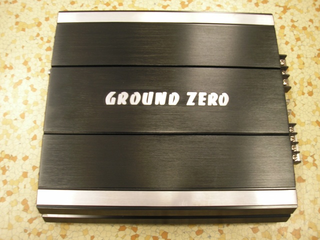

mam na prodej Ground Zero,myslim,ze by na to bylo akorat
2/1 kanalovy zesilovac Ground Zero GZIA 2230HPX
Dolni propust pro SW - LPF 30Hz-250Hz
Horni propust pro komponentni reproduktory - HPF 40Hz-3000Hz
Namereny vykon
2 x 160W RMS@ 4 ohm
2 x 200W RMS@ 2 ohm
1 x 350W RMS@ 4 ohm do můstku
Pojistky:2x25A
Rozmery: 270x46x160mm
Zaruka 6 mesicu.
Cena 1690,-Kč

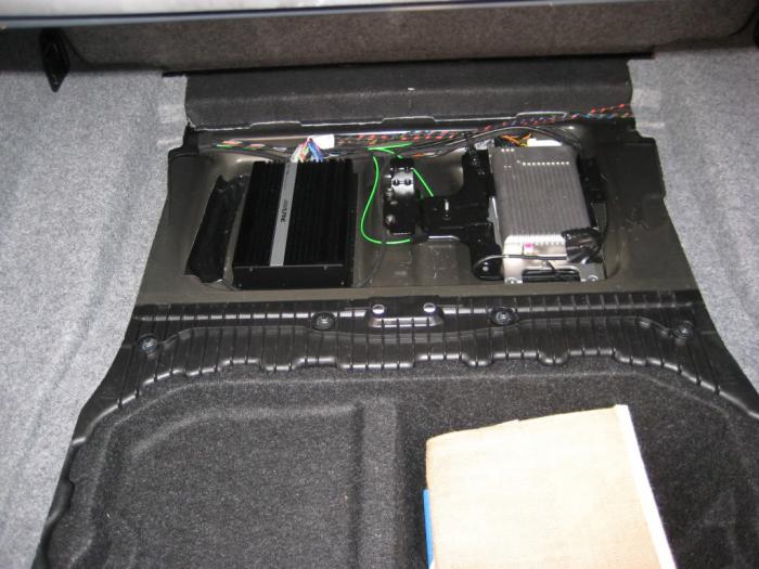

Muzes mi pomoct s nekolika vecma? Mam E91 a prakticky jedinne misto kam muzu pomerne lehce zabudovat zesilovac je misto u zadniho leveho blatniku kde byva zesik ve vybave hifi nebo professional, nebo na misto vedle ULF modulu kde se montuje treba alpine retrofit.
Muzes mi napsat co na ty mista vleze, pripaden kam jde do E91 zesilovac lehce umistit ?
Myslim si ze do audia trochu vidim, ale o autohifi jsem se nikdy moc nezajimal. CIC mam domontovane, mam predface auto a vylil jsem dost penez za tu jednotku. Navic nejsem priznivcem velkych uprav a drastickych uprav a nemam rad digitalni zesilovace z principu -)
o 23.02.2013, 21:17 | TomasT
Vypada ze bude mnohem vetsi problem vybrat zesilovac nez se mi predtim zdalo. Vsechny bezne jsou velke kramy a nevlezou do standartniho zastavboveho mista !!
foto k příspěvku  od TomasT

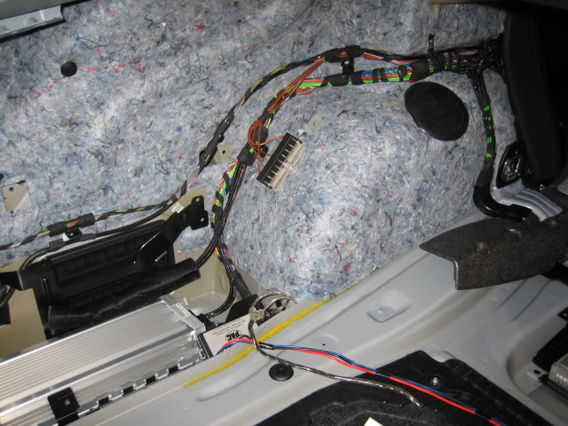

o 23.02.2013, 21:18 | TomasT
A jeste logic 7. Ovsem logic netaham ani omylem. Maximalne bych vyuzil misto kde je umisteny.

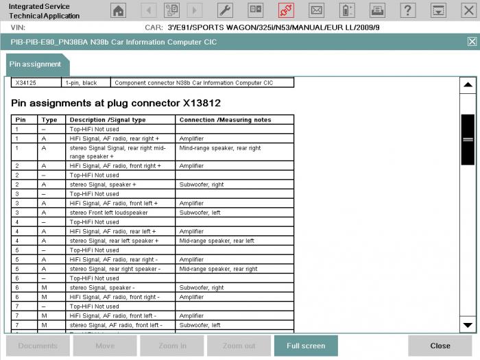

Jinak jak pises ze suby nejsou napajeny z HU, tak muzou byt a nemusi. Zalezi na dalsi vybave jakou mas. Tady je zapojeni konektoru do CIC
