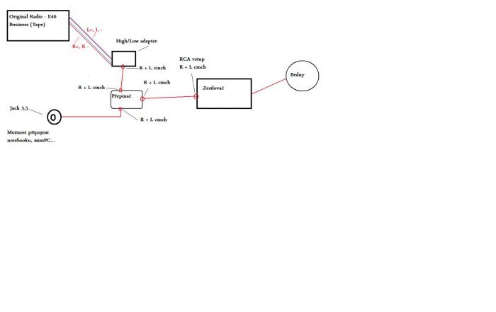

Tohle by asi nebylo nic složitého dát dohromady a teď přijde ten oříšek. Chtěl bych někam před zesilovač udělat AUX vstup. Abych si mohl někam připojovat notebook nebo miniPC (klasická zvuková karta jako u stolních pc), hlavně mi jde o to, jaké úrovně signálu mají tyhle počítačové zvukové karty, aby to třeba nezničilo zesilovač. A jestli úroveň je srovnatelná s MP3 přehrávačem, mobilem? Jestli jde vzít redukce jack 3,5 -> R+L cinch a připojit jí do RCA vstupu zesilovače. Teď jak vyřešit přepínání mezi radiem a jackem (notebook). Napadlo mě nějakým přepínačem něco ve smyslu [ Link ] Nebo použít nějaký klasický elektro přepínač.
Přikládám zjednodušené schéma pro lepší představu jak to myslím. (Nemám scaner tak jsem to musel nějak nakreslit v malování )

Odkaz na schema: :-) [ Link ]
foto k příspěvku  od Fujinek

No vymyslas blbosti ale to je spravne:D No nestacilo by pouzit iba neaky mp3 prehravac alebo ipod atd? Ono sa robia adaptery na Org radia kde je usb,Aux a nemusel by si tam robit neake prepinace a na sub teda pouzit hi-low adapter. Ale vymena radia alebo ho zakomponovanie niekam kde ta rusit nebude si myslim bude o dost jednoduchsie a lacnejsie. Nic nieje nemozne. Snad som ti pomohol.
o 15.03.2013, 00:22 | db-marek
do HI/LOW dat oba signaly cez signalovu rozbocku, zosiku sa nestane nic pokial by si pustil oba signaly naraz. Ked uz zainvestoval by som do trochu kvalitnejsieho prevodniku ako HELIX AFC,...
