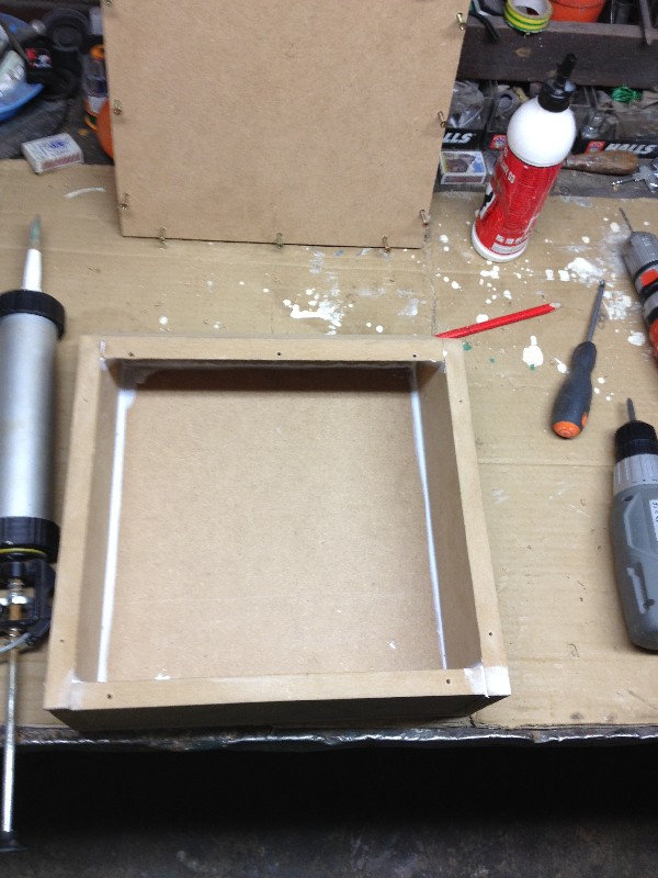

1-bude mit u 20cm basaku zasadni vliv velikost uzavrene ozvucnice v rozmezi 8-13 litru? Doporucenych je 8,5 (realne mam asi 8-8,5 dle patvaru a extra desky-otvoru), u jinych 20cm je treba mala bedna 8,5 stredni 11 a velka 15... vetsi bude hrat je hlubsi tony?
2-ma vliv na vysledny zvuk tvar bedny? mam pomerne melkou nejakych 38x31x14cm, ma smysl delat uprostred zebro/spojku mezi protilehlyma stenama na zamezeni "pruzeni"?

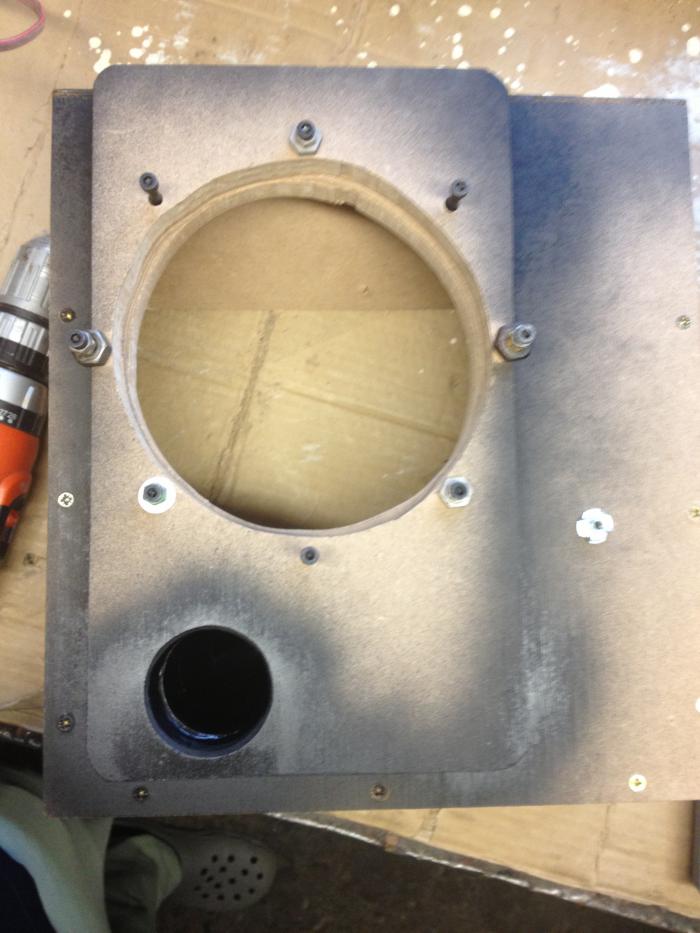

4-port maji doporuceny 51x457mm a zalomeny do L, to se mi tam sotva vejde, kdyz ma koncit min 50mm od steny

diky za rady, 24 je moc velka, chci vedle ni dat zesik, zkusim podle navodu JL 10 litrovou bassreflex...
bandpass nechci, zkousel jsem tam bassreflex v kufru s otevrenym skivakem a bylo to huhlani s bucenim, fakt nechci aby mi pumpovala strecha, staci mit basy pri normalni hlasitosti, kratke bez dozvuku a pazvuku
jak daleko muzu/mam dat port od hrany repro?

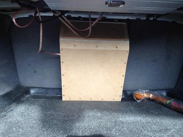

Nemyslel sem, abys stavěl bandpas! Psal sem, že když otočíš bednu reproduktorem směrem k víku kufru a sklopíš loketní opěrku, tak objem kufru Ti bude tvořit jakoby přední komoru bandpasový ozvučnice. Tedy posílí to basy oproti tý variantě, jak to máš na první fotce.

umístění portu Ti ovlivní spíš jeho délka, než cokoli jiného. Umísti ho tam tak, aby se tam vešel ve správné délce podle výrobce. To, jak bude daleko od repra je šumák.

5-kdyz mi vychazi usazeni repro 1-2mm pod a nemam silnejsi MDFku, abych jej dostal vyse nez je okolni plech sedacky, mam vypodlozit (udelat mezikrouzek) reprak nebo mezi desky (mam desku na ktere je reprak v otvoru skivaku-adapter a pak vlastni bednu venku v kufru) treba z tvrdeho lina (samo prilepim, vytmelim prechod, stazene k sobe to mam tim reprem na imbusy a naklepavaci matice)?

V poho, dal jsem tam sololit a už to vychází jak ma s rezervou nad okolí:-)

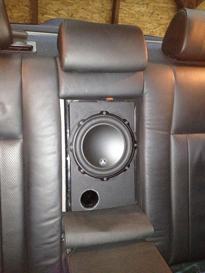

Nahozeno v aute a hraje to good, víc basů při nízké hlasitosti, nejaky extra boom při vyšším zesílení nebo pásmu nepocituju/nevnimam, tak jsem spokojen.
o 01.04.2013, 20:30 | CervinVega
jeste krouzek pres natrubek a bedna je v kuzi :-)
