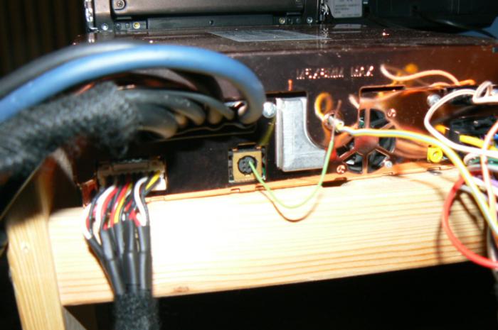

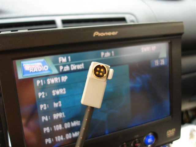

Zavolal mi takhle Tazman, že viděl, jak sem ze své staré 9853 kdysi vytáhl optiku ven. Jeho problém tkvěl v tom, že nemůže sehnat kabel Alpine KWE-610a mezi IVA800 a procesorem. Mrknul sem na net a logicky vydedukoval, že onen spešl kabel, kterej není k sehnání, není vlastně nic jinýho, než převodník SPDIF na výstupu z rádia na optiku. Takže přijel a jali sme se laborovat.
Rádio má na zadní straně nestandartní konektor, jak je vidno zde:
foto k příspěvku  od Milhauzz

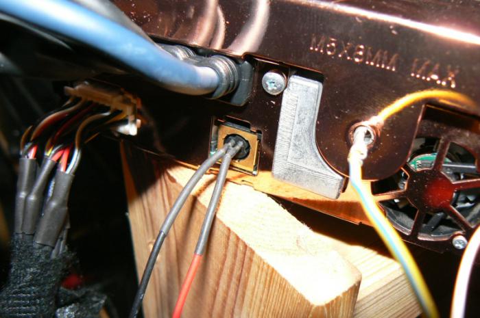

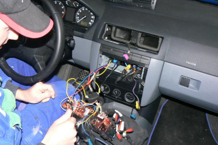

o 30.03.2013, 20:30 | Milhauzz
Prvně sme našli SPDIF výstup. Stačilo trochu odvahy a trochu drátu z UTPčka.

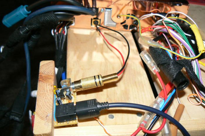

o 30.03.2013, 20:33 | Milhauzz

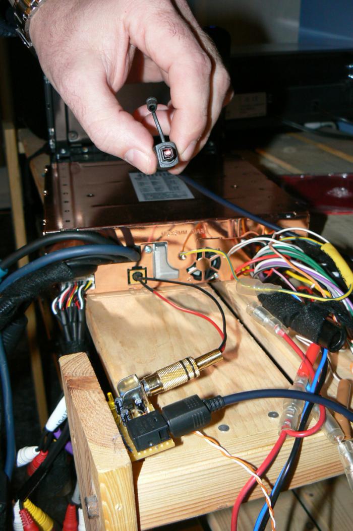

Pak došlo na zapojení samo-domo konvertoru SPDIF na TOSLINK. Transmiter, cinch, 3 kondenzátory, stabilizace. Vcelku jednoduché. Náklady asi 190Kč, z toho samotný transmiter 150.
Výborně, svítí to :)

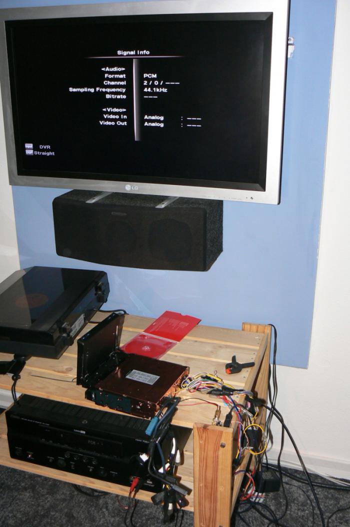

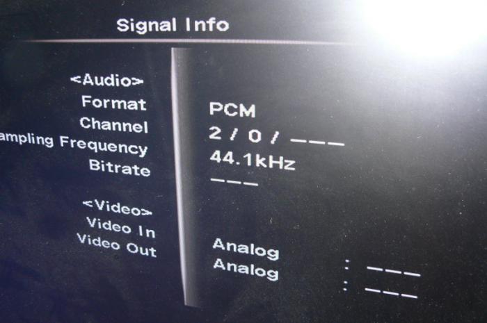

o 30.03.2013, 20:34 | Milhauzz
Receiver nám řekl, že máme PCM 44.1KHz na vstupu a háleuja, ono to začlo hrát.

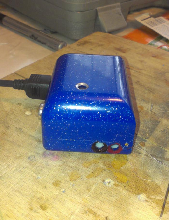

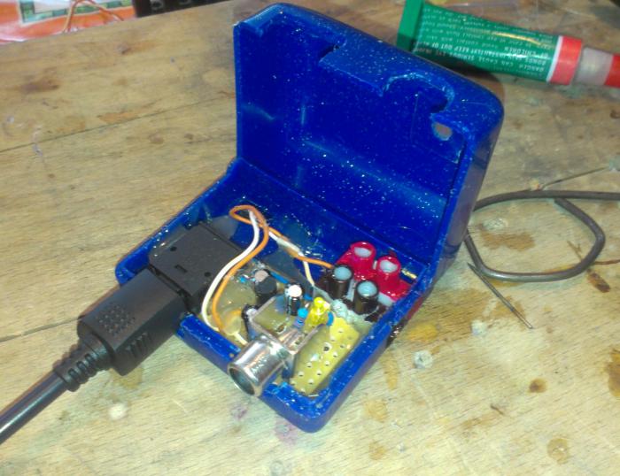

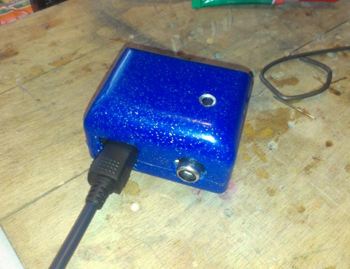

o 31.03.2013, 16:05 | tazman
jen tak pro ty co jsou zvědaví jak to vypadá na hotovo dnes sem optopřevaděč dokončil i po stránce vnější :)
foto k příspěvku  od tazman
o 31.03.2013, 16:06 | tazman
o 31.03.2013, 17:16 | Marťas1 | Upraveno: 2013-03-31 17:21:40
ty jo tazman, ty holt musíš mít modrý úplně všechno :D
ale jinak ok: jednoduché a funkční
o 31.03.2013, 18:52 | hotdog
že by krabička na prstýnek? :-)
jj ty kabeli jsou pakárna. jsem nesnášel když jsem montoval parroty ale časem jsem se naučil kam to nacpat a ani jsem si nesundaval kaslík :-)
o 31.03.2013, 18:54 | tazman
páreček..jj trefa...sedlo to do ní jak hrnec na prdel :D
