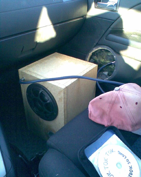

Dneska sa mi podarila uplna chobotina ked, som si vypočital objem testovanej ozvučnice na 20L ale to bol vnútorny objem takže mr.jrm tak trochu zabudol pripočitať hrúbku materialu na vyrobu a stalo sa že bednička je menšia o cca 2,5l! Je to podľa vás dosť problem alebo vyrobiť radšej druhu? Repro je Voce 6.5..
o 31.10.2013, 14:48 | Tomas156
ja mám 2 bedničky jedna je cca 10l druhá má 14 a hrajú dobre aj v tej 10l, ale pokiaľ nejdeš robiť doorboardy tak ti to je asi na nič. V mojom prípade mám dvere uzavreté AL plechom + dynamat a reproduktory majú taký nepekný plechový huhňavý zvuk v bedničke hrajú super
o 31.10.2013, 17:16 | JRM66
Mysliš ten zabeh, že je na nič?
o 31.10.2013, 19:25 | Tomas156
tak na ten zábeh si myslím že je úplne jedno či to bude v ozvučnici ktorá má 20 alebo 18 litrov
o 31.10.2013, 21:56 | noclue | Upraveno: 2013-10-31 21:59:59
JRM: Voce som radil tomasovi a tusim, ze sa mu pacia... ma na ne aj poriadny zosik, takze uz len poriadne nahodit a naladit. Tomasovi som tiez pocital ozvucnice, takze od neho si to nechaj preposlat...
na voce inak 20L je uplne ze vela, uplna blbost. Netusim podla coho si to pocital.
closed okolo 8-10L max 12L
BR na zaciatok urcite nie ..
Naco zabeh? Neprehanas to?... ;) ale to bude tym ze poslednych 5 rokov kupujem len pouzite repro...
foto k příspěvku  od noclue
