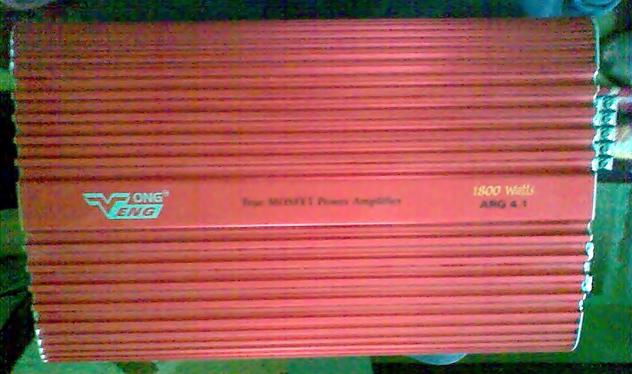

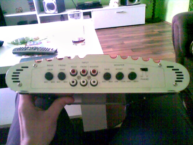

Zdravím páni.
Vedeli by ste mi poskytnúť informácie ohladom tohto zosilovača ? Je to kvalitnejši zosilovač? Nech som už ako kolvek nahodil nazov do Google-a absolut nič mi nevyhodilo ohladom tohto zosilovača.

o 03.10.2013, 21:02 | Pavel 528 | Upraveno: 2013-10-03 21:03:31
protoze je to noname cina...tot vse....
podle pojistek by to teoreticky mohlo mit nejaky vykon....ale pojistky nejsou vse....

o 03.10.2013, 21:48 | 1kw
Řekl bych, že Tě někdo slušně nadrbal.. :)
o 03.10.2013, 21:51 | Pavel 528
no to jo,pac to ma hodnotu do max 700kc
o 03.10.2013, 21:55 | Alba
Ou je...takže možem čakať slabulinký výkon,ba do konca aj skoré vypálenie ?
o 03.10.2013, 21:56 | dr.marty
že je to bezcenný jsem chtěl taky napsat.Chlapci mě předběhli...

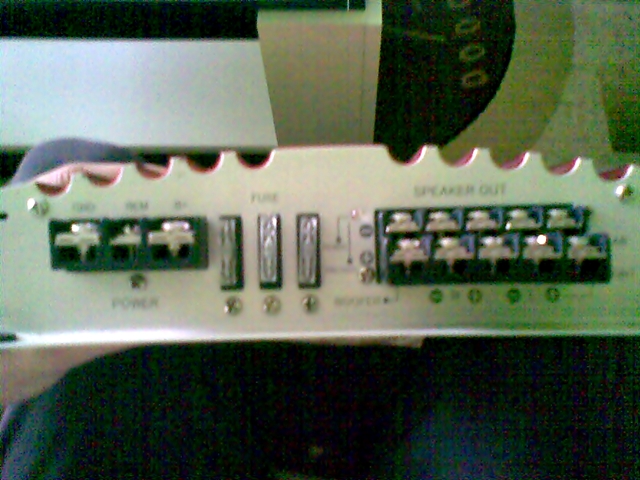

Ok,ešte ak by ste boli tak dobrý poradili by ste mi ešte stýmito vecmi ? Kolko Ampérovú poistku mám dať do poistkového púzdra pri baterku ?
Na rádiu mam len 2 cinch-e(L+R) ale na zosíku sú 6.
2 sú na Front,2 na Rear a 2 na Subwoofer.Subwoofer nebudem mat.Aby mi hrali Front aj Rear tak ten RCA kábel musím rozdvojiť ? Musím dokúpiť podla všetkého 2x rozdvojky ? viď.foto
foto k příspěvku  od Alba
o 03.10.2013, 22:39 | Pavel 528
jj musis to rozdvojit
pojistky na zesikach jsou 75A,takze podle toho by si mel mit 80A u baterky a min 10-16mm kabely na napajeni...
