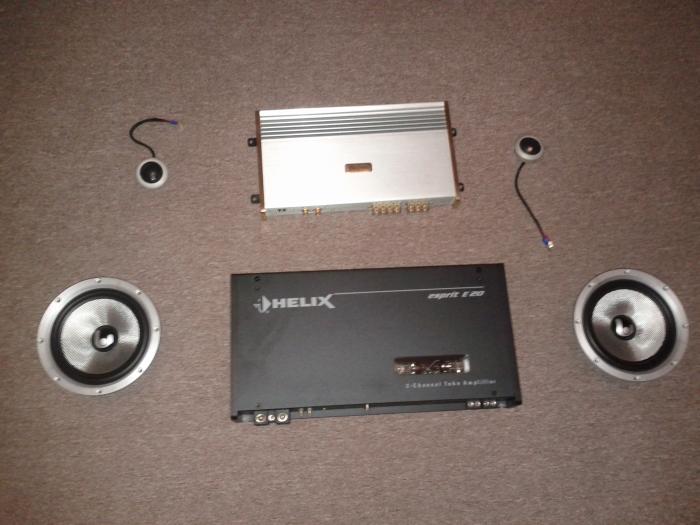

Tak dnes konečně dorazil poslední díl skládačky front systému, takže se snad velmi pomalu můžu pustit do přemýšlení co a jak kam v kufru umístit a další spousty věcí
foto k příspěvku  od BMWE30

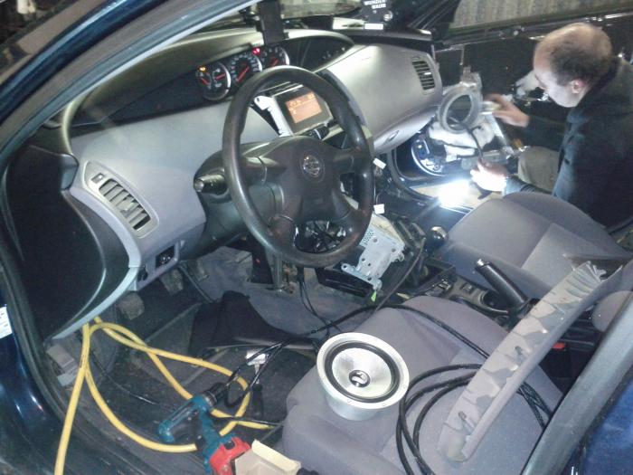

o 17.02.2014, 18:55 | BMWE30
Tak jelikož už jsme do toho řízli tak sem hodím pár fotek s montáže dveří

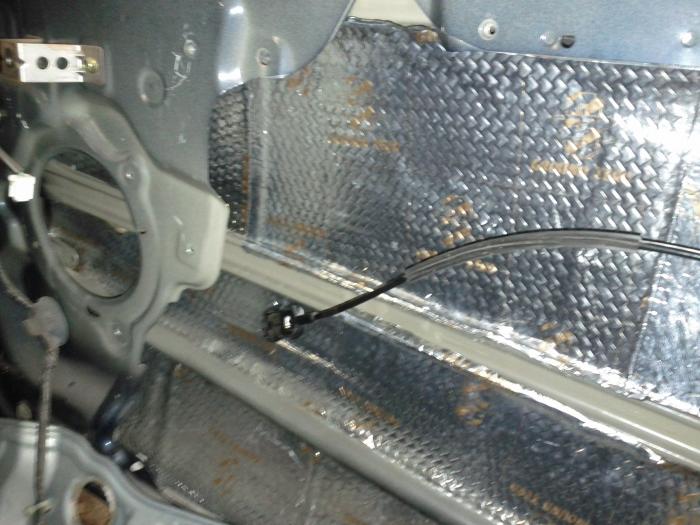

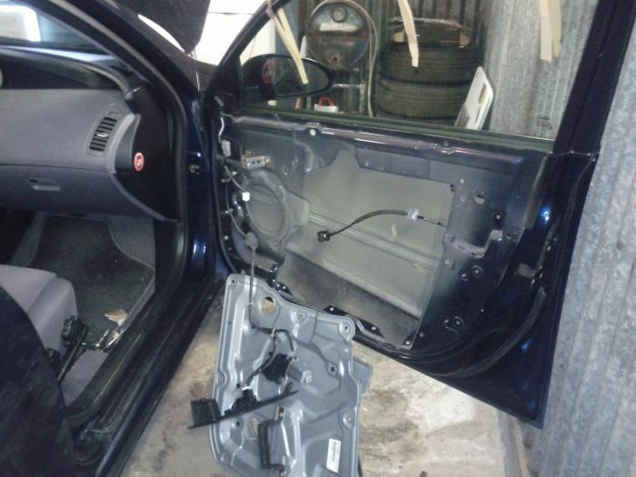

o 17.02.2014, 18:56 | BMWE30
Takto tedy odstrojené dveře, ač tedy perfektní přístup všude i tak ruky dořezané jako kráva :)

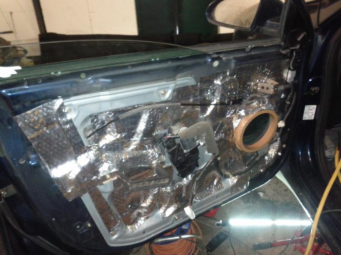

o 17.02.2014, 18:57 | BMWE30
Tady už se pomalu ale jistě tlumí

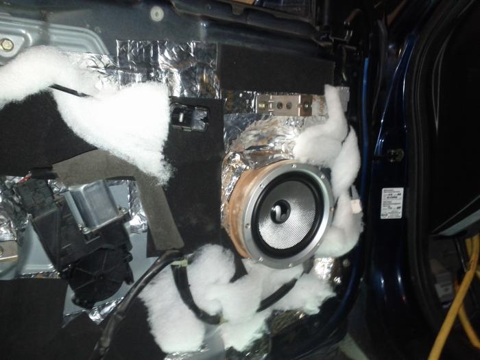

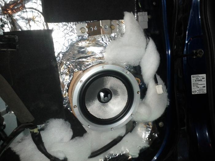

o 17.02.2014, 19:01 | BMWE30
Tady už na zkoušku nasazen i středobas, ale jak to tak bývá nic nemůže jít přece tak lehce, takže jelikož Sinfoni jsou docela hluboké a kroužky nám byly nízké musel Jirka (Rover) nastoupit a zhotovit vypodložení asi cca 1cm a pak už vše vypadalo dobře ovšem to by nesměl vadit tapec zase tomu středobasu takže bylo zapotřebí říznout i do něj.

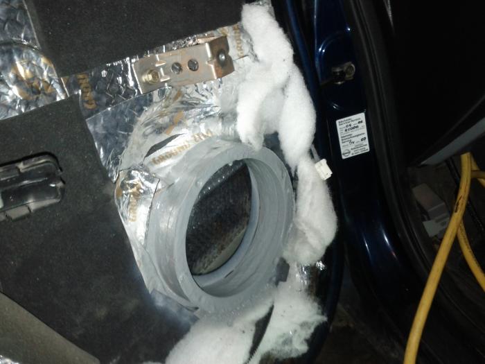

o 17.02.2014, 19:03 | BMWE30
Tady Jirka neponechal nic náhodě a kroužky hezky ještě vytlumil sprejem.

o 17.02.2014, 19:14 | MARWiN
pěkný to máš Patriku :)
jsem zvědavej jak ty výšky, ale je fakt že už jsem viděl výšky takhle proti sobě...a koukám že všichni letos jedou v tlumení GZ, ale za ty prachy asi není moc o čem přemýšlet
o 17.02.2014, 19:15 | BMWE30
Jinak co se týká tlumení tak vnější plech vytlumen dvěma vrstvami GZ v některých místech i třemi vnitřní už nebylo třeba tolik tlumit takže jedna vrstva +- a cca padlo 11 ks Damp Absorbu suma sumárum asi 29 plátů GZ na oboje dveře celkem. Dále se natáhla komplet kabeláž do kufru takže už chybí jen podlaha hurá zesíky do auta až ovšem počasí dovolí. Tímto bych chtěl poděkovat Jirkovy (Rover) za vše co pro mne dělá, udělal a doufám že ještě udělá. Děkuju. Byl to super víkend.
o 17.02.2014, 19:17 | BMWE30
Marvin: děkuju jinak to GZ fakt doporučuju dělalo se mi s tím opravdu super

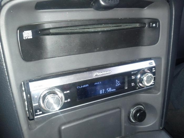

o 21.02.2014, 17:43 | BMWE30
Ještě přiložím rádio foto
o 21.02.2014, 18:00 | MARWiN
tyjo, to tam padne jak když tam vždycky bylo :-)
o 21.02.2014, 18:42 | BMWE30
Jojo sedlo tam perfektně až jsme čuměli, ale i tak s ním mám ještě plány .) Existuje věc která tam sedne ještě lépe

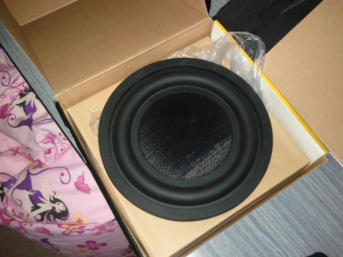

o 02.04.2014, 20:26 | BMWE30
Tak dnes dorazil poslední díl skládačky, opět jsem neskutečně nadšen z práce Jirky (Rovera) dno kufru jak má být tak pokud počasí a čas o víkendu dovolí pokusím se systém minimálně zprovoznit. PS: konečně bude v primeře veselo :)

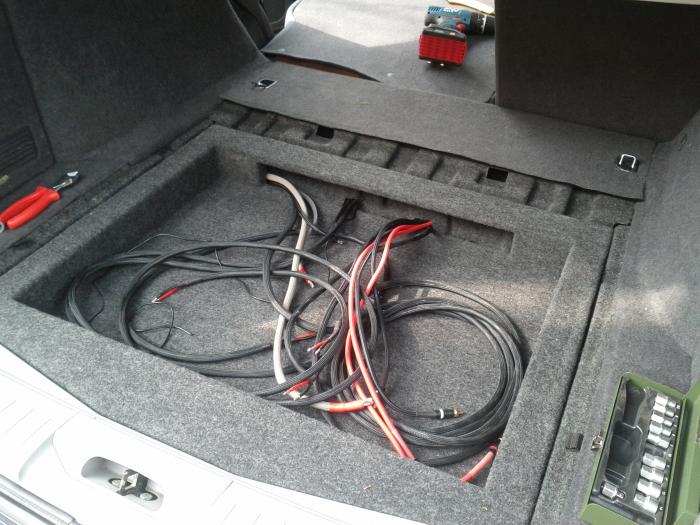

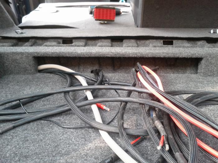

o 09.04.2014, 20:09 | BMWE30
o 09.04.2014, 20:10 | BMWE30
o 09.04.2014, 20:12 | BMWE30
o 09.04.2014, 20:14 | BMWE30
o 09.04.2014, 20:22 | BMWE30
Takže vše usazeno na svém místě, zapojeno. Nastaveny jsou prozatím jen časovky a zlehka eqalizace. No ale zatím to vypadá ( na to že je to instalace bez Subwooferu) bych řekl velmi slušně. V každém případě je třeba ještě hodně ladit. Co se týká výšek a jejich umístění, řekl bych že asi to směřování význam má scéna se mi zdá na můj sluch relativně užší než jsem byl zvyklý v Hondě, zato je ale o mnoho hlubší (chápej dále ode mne). Středobasy- snimi jsem opravdu velmi spokojen jelikož je nemám u kotníku jako to bývá ve většině aut ale hezky u kolen což podle mne hodně pomohlo výšce celé scény. No nic bude mne čekat ještě spousty lazení. Tak uvidíme.

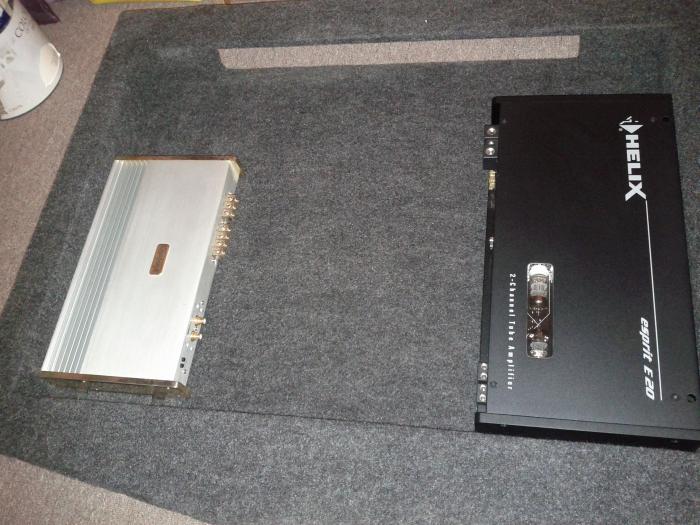

takže přibyl další článek skládačky

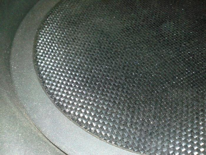

o 06.05.2014, 19:36 | BMWE30
Tady ještě jedno makro :)

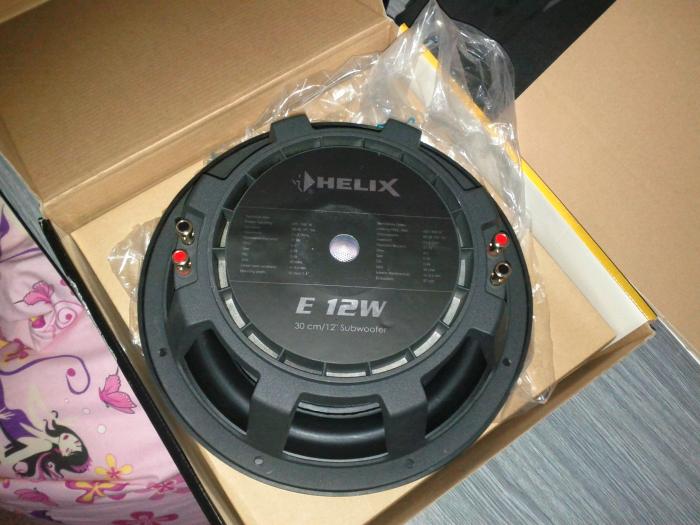

o 06.05.2014, 19:43 | Toxxx
Takže Helix nakoniec zvíťazil?
o 06.05.2014, 19:44 | BMWE30
Jasne, jsem zvědav jak se projeví ;)
