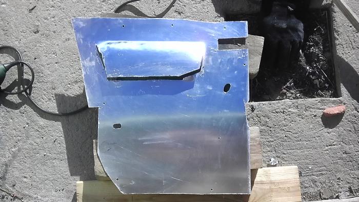

Sklipky
Nešel nandat tapec, tak se musel trochu kovat

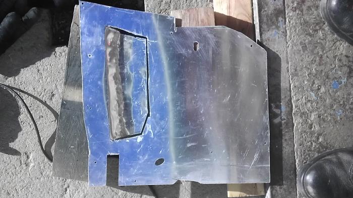

Sklipky
druhá strana

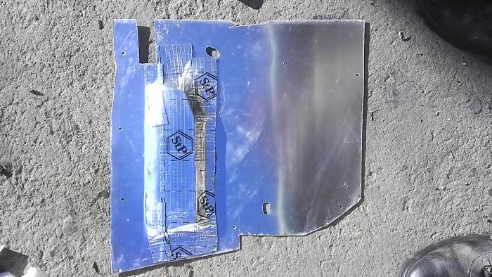

Sklipky
přetlumené vzniklé otvory

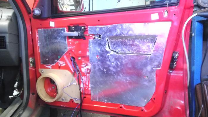

Sklipky
usazeno

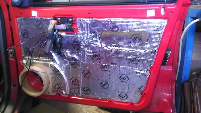

Sklipky
přetlumeno

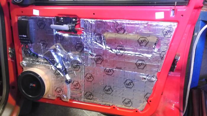

Sklipky
repro na místě
