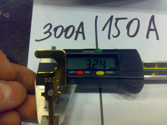

Jazzy Ahoj,
Chtel bych se podelit o věc,ktera me dost zaujala,nechci delat nejake zavery,aspon dokud to třeba neosveti zkusenejsi a povolanejsi,proto neuvadim výrobce atp...

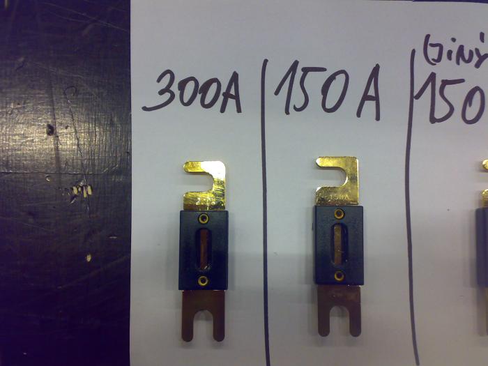

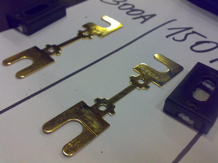

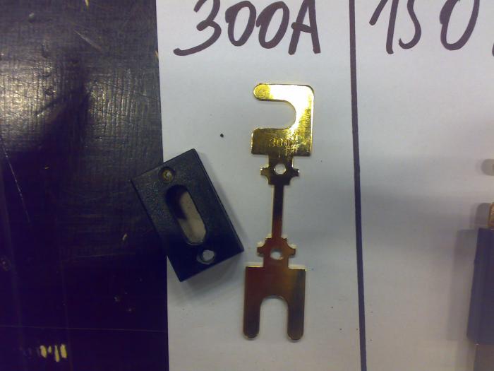

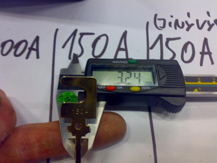

Zakoupil jsem 300A pojistku a uz při prvním zhlednuti se mi ta ,,tavna cast´´,která se ma v pripade problemu prepalit nezdala svou velikosti,tak jsem ji porovnal s druhou 150A pojistkou téže výrobce a po rozdelani viz.foto se ukazalo ze jsou identicke,tak se ptam zda výrobce sidi zákazníka,je to to same stim rozdílem ze na kazde jé vyrazene jen jiné číslo s hodnotou???nebo to stejne není,lisi se to třeba v pouzitem materialu atp...???
1) foto všechny pojistky u sebe(tu 150A pojistka vice v pravo s napisem jiny výrobce jsem dal jen pro další porovnani)protože ji mam doma a tu 200A také,tu pouzivam momentalne a i tam je ta tavna část vetsi jak u te 300A.
ostatni viz foto.

Jazzy 300A vs.150A

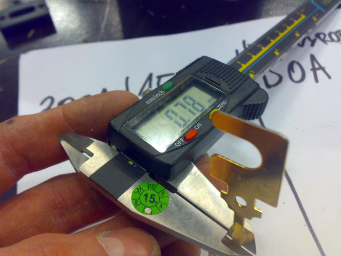

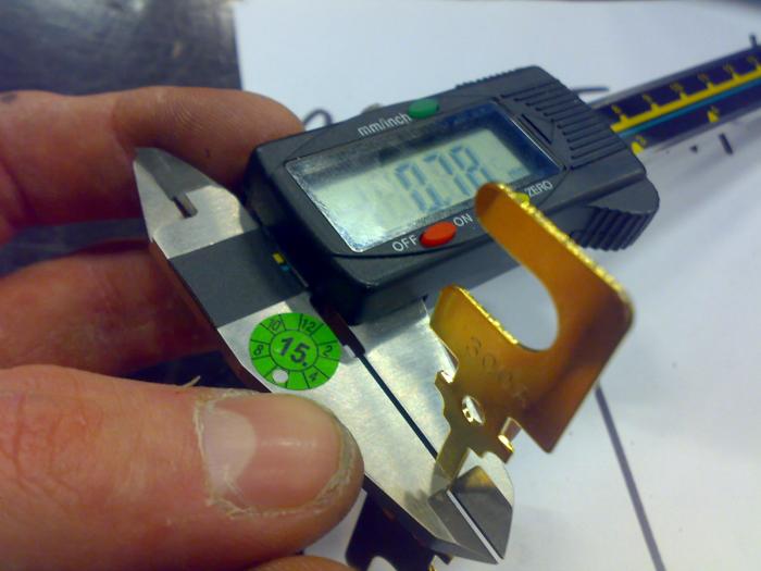

Nelisi se to tloustkou plechu, ze kteryho je to vyseknuty? Muzes to zmerit suplerou?
31.01.2014, 14:58 |
Jazzy
31.01.2014, 14:59 |
Jazzy
31.01.2014, 14:59 |
Jazzy sorry za kvalitu fotek,foceno starsim mobilem,ale viditelne to je

No super mám ty stejný 150A A :) Renegade

Směty Ještě dotaz poznáš, z jakého je materiálu? Můžou mít stejné razidlo jen měnit materiál.. Ale to je jen holá spekulace.
