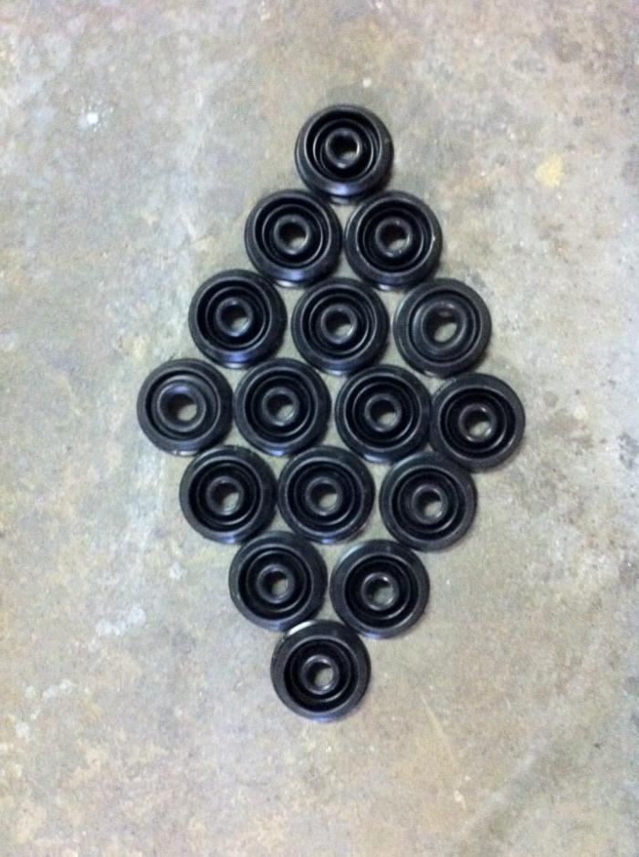

o 23.03.2014, 11:49 | rebel
pruchodky
foto k příspěvku  od rebel

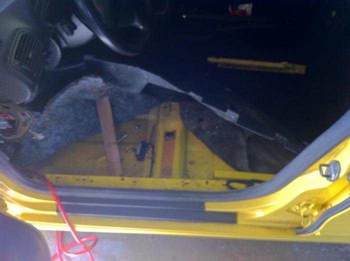

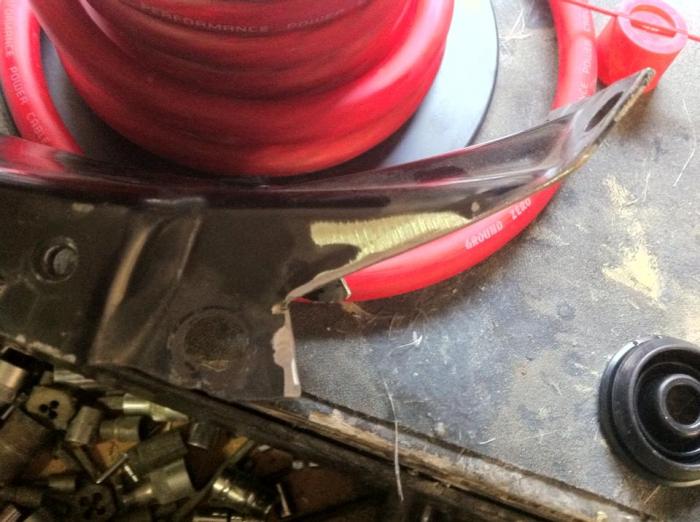

o 23.03.2014, 11:51 | rebel
řezáníčko plechu u řidiče

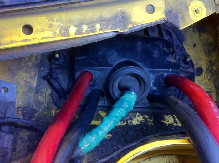

o 23.03.2014, 11:52 | rebel
ochrana hrany plechu pruchod u ridiče
pruchod u sedačky řidiče ,plech odříznutej namontovanej a chranenej gumovou průchodkou

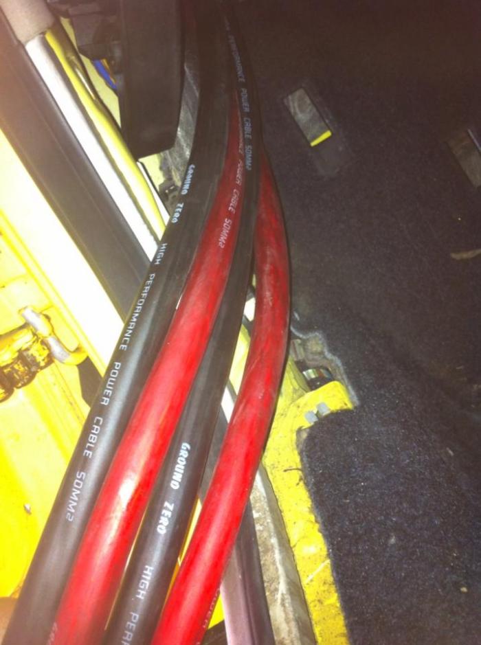

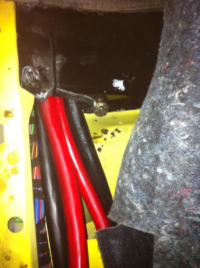

o 23.03.2014, 11:53 | rebel
taženi na podlaze

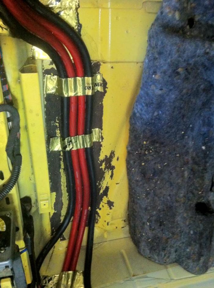

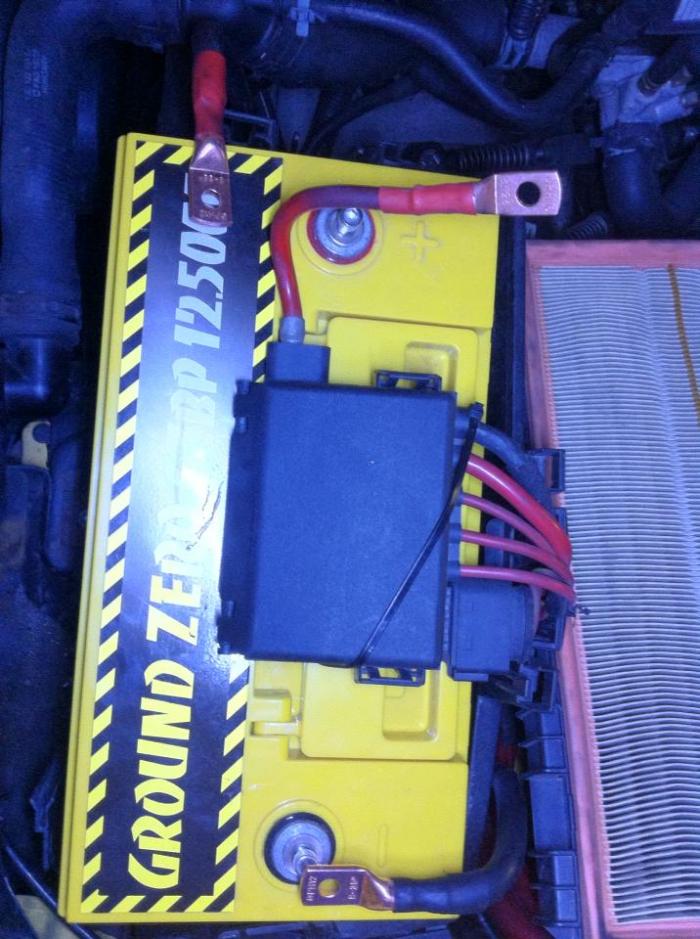

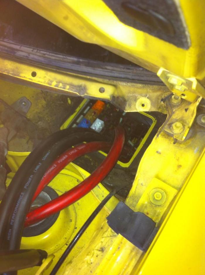

o 23.03.2014, 11:54 | rebel
kabely na zesiku

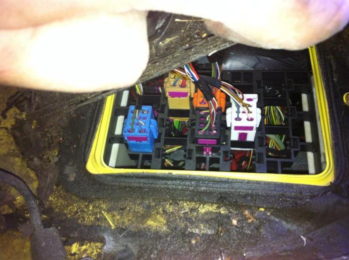

o 23.03.2014, 11:56 | rebel
oprava terminálů na zesíku

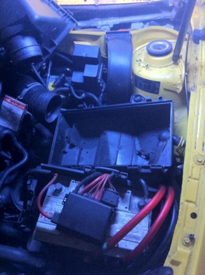

o 23.03.2014, 11:57 | rebel
a mame je venku uff

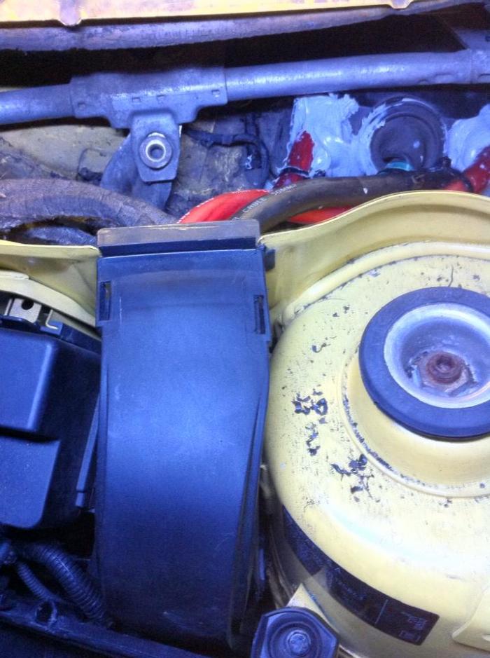

zakryto a zasilikonováno

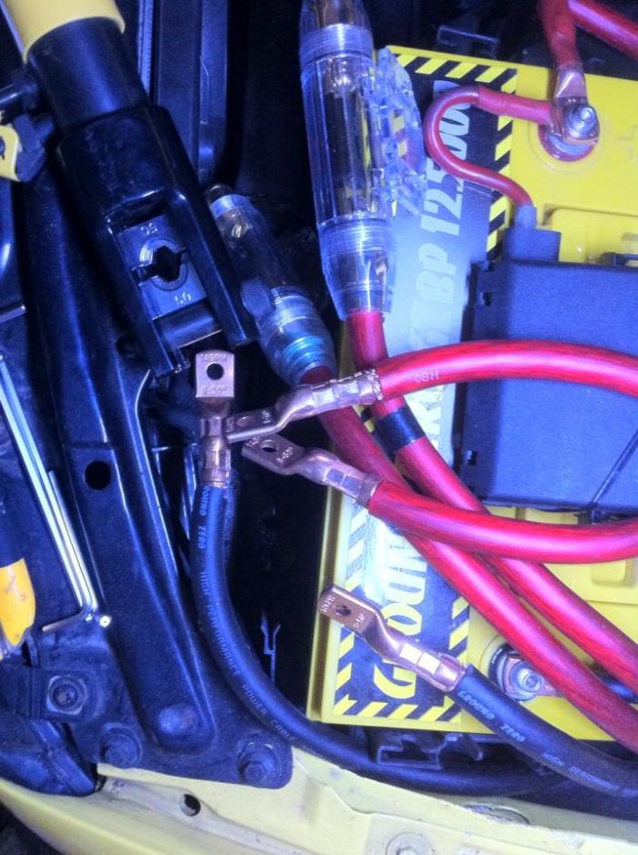

o 23.03.2014, 11:58 | rebel
origo kabely odstříhane oka nalisované

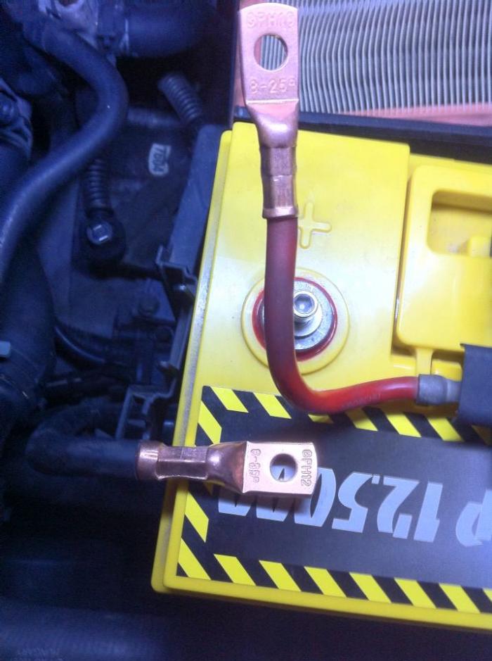

o 23.03.2014, 12:01 | rebel
oka nalisovane už jen bužírky
lisováni origo kabelů

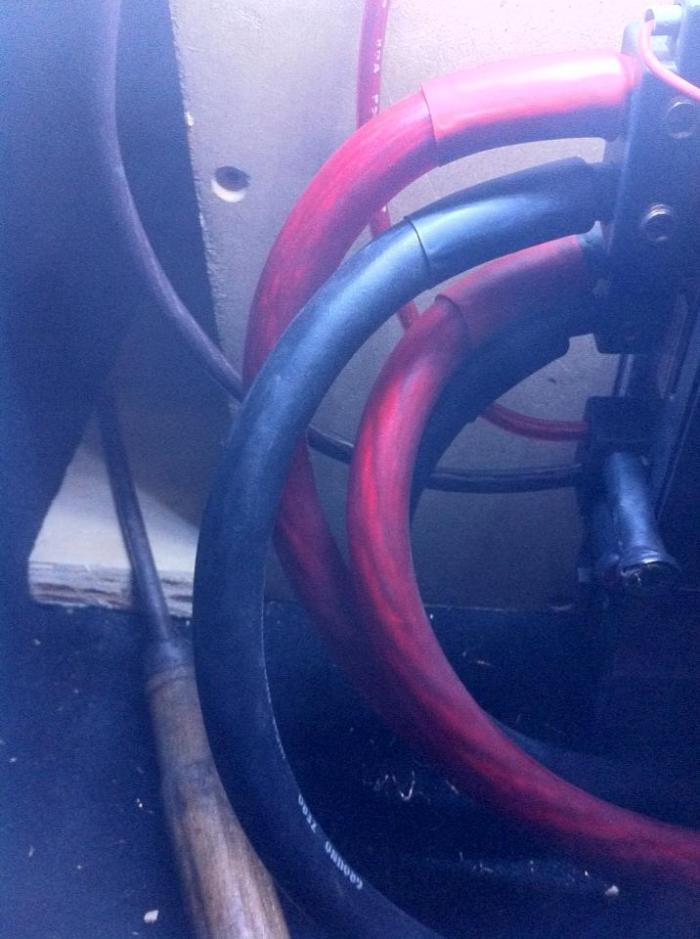

o 23.03.2014, 12:02 | rebel
tak oka a kabel tam kde má být a přiště se už jen přidá pásovina at to není vše na jednou šroubu

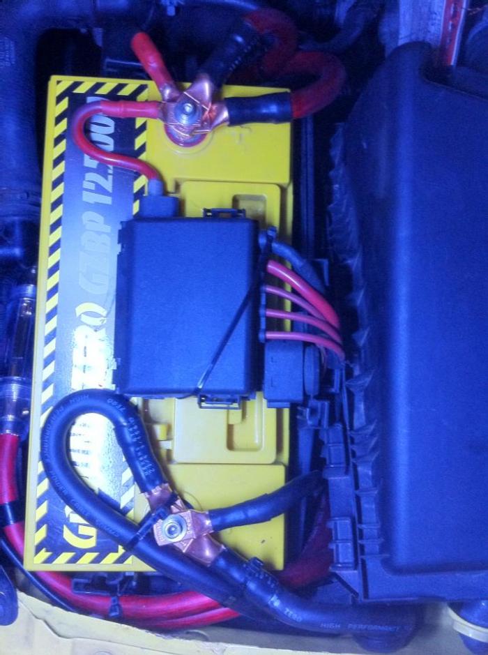

o 23.03.2014, 12:06 | rebel

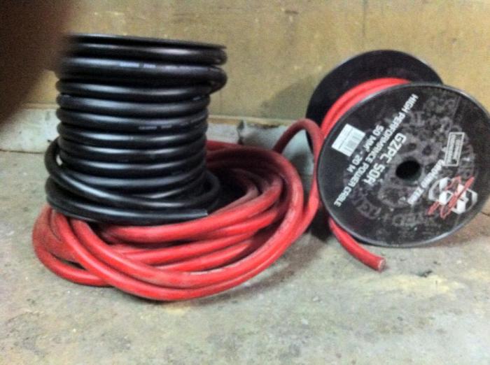

Tak pár foto pro inspiraci kudy tahat v seat leon cupra
Kabeláž použítá 21 m kabelu ground zero 50tka
Baterka ground zero gzbp 12,5000
Oka celo měd z velkoobchu s elektro materialu
Bužírky v motorovem prostoru s lepidlem u zesiku bez lepidla
Pojistky 300A
o 23.03.2014, 16:18 | Bladzej | Upraveno: 2014-03-23 16:19:27

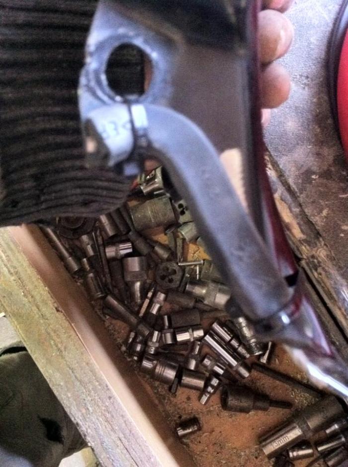

Rebel: jen pro zajmavost, krimpovací kleště jsou ty hydraulické od SL? Spokojenost? :) čekám na pokračování instalace :)
edit: Teď koukám, ta oka mají tak dlouhé krčky, že jsi je mačkal na dvakrát.
o 24.03.2014, 00:16 | rebel
jojo sou to sinus live hydraulické jsou tam nekde i videt na foto :
23.03.2014, 12:01
Nebyla to nutnost to mačkat na dvakrát ,ale chtěl jsem pro jistotu ,tim tomu neublížíme ba naopak .
Pravdou je že tyto oka jsou poctivé a maji dlouhou dutinku oproti těm co jsem tu koupil na ahc Ty jsou o polovinu kratší a takove už nikdy více
o 24.03.2014, 00:18 | rebel
jo a ty klešte jak ses ptal .Tak makaji jak maji a je knim spoustu kamenu a i nahradni gumičky . Spokojenost maximální

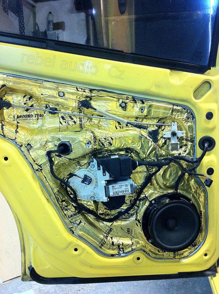

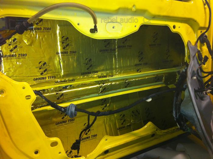

o 23.06.2014, 01:13 | rebel
o 23.06.2014, 01:15 | rebel
o 23.06.2014, 01:18 | rebel
o 23.06.2014, 01:21 | rebel
o 23.06.2014, 01:26 | rebel
o 23.06.2014, 01:28 | rebel

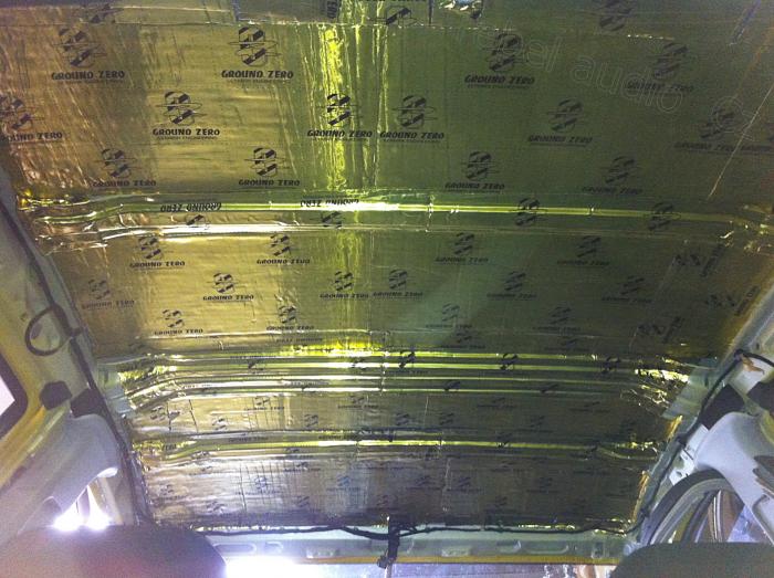

o 23.06.2014, 12:17 | noclue
Pekne, co das na ten alubutyl ako odhlucnovaciu vrstvu?
o 23.06.2014, 22:58 | rebel
noclue : kam mysliš co dám ? nikam nic jen stropnici origo na ten strop prijde
o 24.06.2014, 19:44 | noclue
ok.
