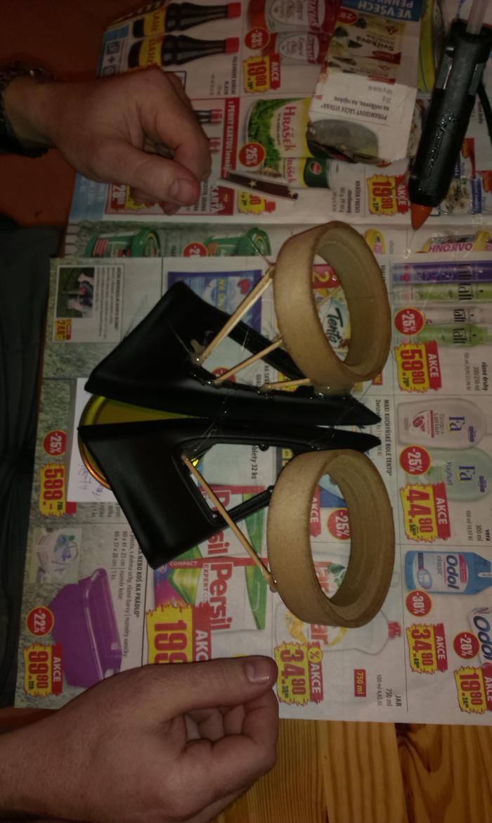

Bohužel ač neplánovaně nastal čas na změnu povozu. Takže všechno znovu.
foto k příspěvku  od Směty
o 25.03.2014, 19:50 | Směty
Poděkování zaslouží bratrům Přerovákům za pomoc se směrováním.

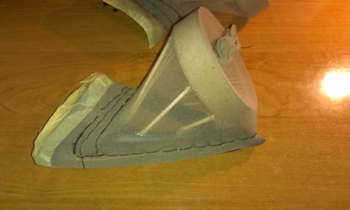

Dnes švadlenka, zítra laminování.

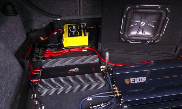

Ano ano, je to tak dnečs jsem dodělal napájení v kufru. ještě ukostřit, naházet pár kostiček a je hotovo v kufru. :o)

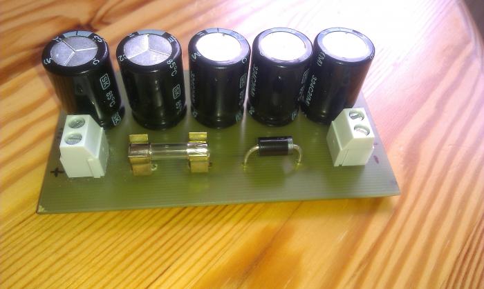

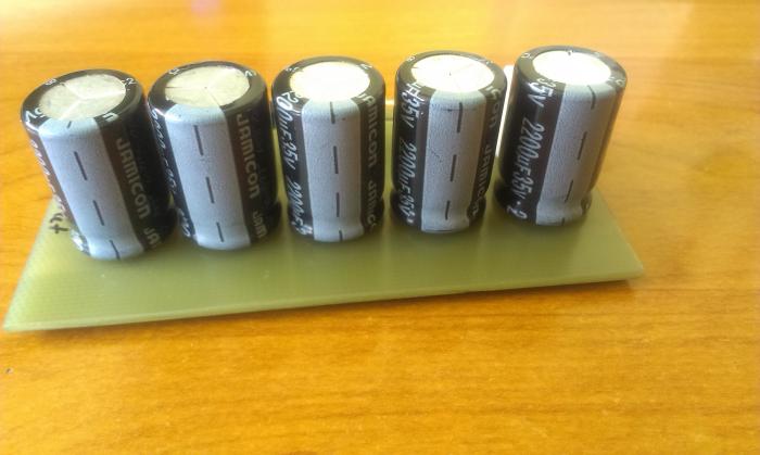

o 25.07.2014, 18:02 | Směty
Nová součást sestavy. :o)
o 25.07.2014, 19:06 | noclue
krasne jednoduchy headcap
o 26.07.2014, 12:44 | Směty
Noclue: Díky, pojistka je tam jediná navíc tou nahradím origo u procíku.

Ja to mam spravene s diodou inline v kabli a potom 0,1F, rozmyslal som dat este druhy stupen s viacerymi malymi kondikmi... teraz si ma namotivoval ;)

noclue chtěl jsem aby to trošku vypadalo a stejně to dám místo origo pojistky před procík, abych nedělal velké zásahy do kabeláže a je to dostatečně blízko aby to mělo nějaký účinek. Mimochodem už je to v krabičce, pokud vyjde čas tak to naistaluju do vozu.
Chris výhybka ne, v podstatě takový mini kapacitor. :o)

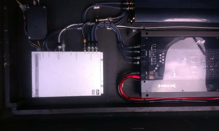

o 03.02.2015, 18:10 | Směty
Pro letosni sezonu asi v teto podobe, neni to finale, jeste se bude na tom pracovat.
Menice AD MM.
