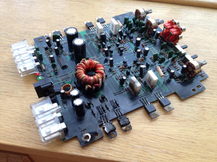

Hledám dobrou duši s tímto zesilovačem, kdo by byl ochotný ho otevřít a říct mi označení tranzistorů. Dnes se mi stalo nemilý překvapení, kdy mi zesilovač vyhořel a součástky jsou tak zpečený, že nevim co tam bylo, abych sehnal patřičnou náhradu. Servisní manuál na netu nikde neni :/ Předem díky.

no nebudou KO jen ty co jsou zapeceny,ale skoro jiste to jsou irfz44
o 01.07.2014, 21:04 | Tomik723
Takže myslíš, že ta spálenina je jen následek problému, kterej je ve skutečnosti někde jinde ? V tom případě to je asi tak akorát na hození do koše vzhledem k ceně zesilovače :-/
o 01.07.2014, 21:13 | Pavel 528
ale ne,jen pisu,ze nebudou KO jen tyto 2 tranzistory,ale i budici tranzistory a 494
o 01.07.2014, 21:36 | Tomik723
Tedy povyměnovat všechny 3 páry - to by bylo to nejmenší. A čim myslíš, že se to vyhoření mohlo stát ? Únava součástek ? Jinak hrál jsem na to dva roky + někdo předchozí předemnou a celou dobu ok. Teď jsem jezdil týden s odpojenym subwooferem, až mi to dnes při poslední cestě vyhořelo. Zesilovač jsem měl jinak celou dobu zapojenej a špatně jsem zabezpečil výstupní kabely pro repro, takže je možný, že se vyskratovaly - no zasložil bych nafackovat...
o 01.07.2014, 22:20 | Pavel 528
to co je Ko je zdrojova cast,ne konec...samozrejme promer i ty 4 dalsi koncich,to zbyle jsou diody...

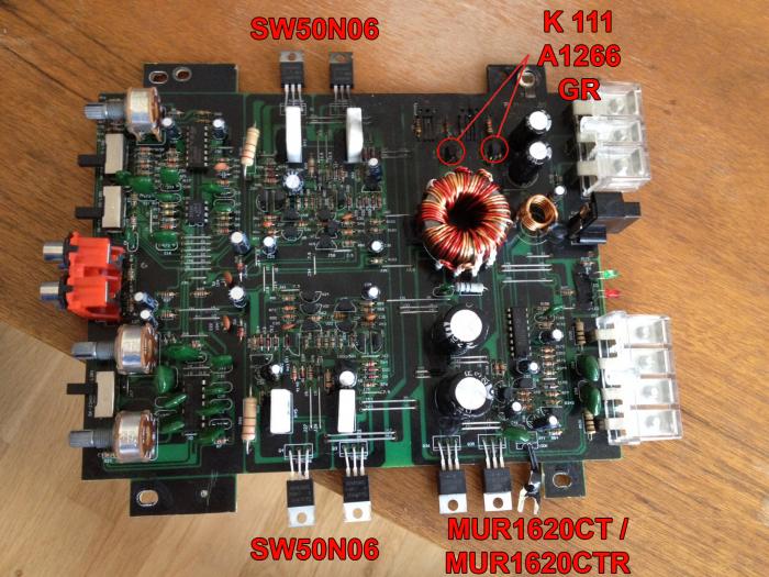

Moje vědomosti přes elektro jsou nula nula prd, nicméně přepokládám, že koncové tranzistory jsou SW50N06. MUR tranzistory jsou pak tedy diody ? Jeden má znak dvou diod s anodami směrem do středu, druhý s anodami směrem ven. 494 jsem našel, to je ten šváb, nevim ovšem, které tranzistory jsou budící... :-/ Jinak pokud by to nějak pomohlo, u těch upečených je na desce značení "55N". A taky je upečený lak na té malé tlumivce, takže namotám novou.
