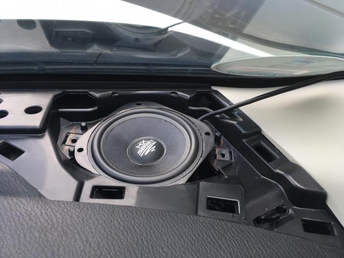

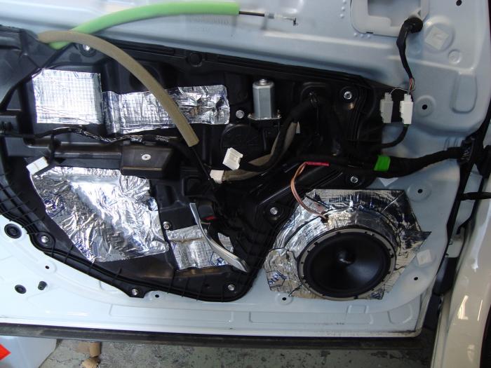

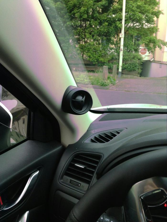

Konecne mam hotovy krok 1 v instalacii - predne repro Eton POW172 + tlmenie.
aj ked tovarenske audio nebolo zle, zmenuk lepsiemu poznat hlavne v stredoch a dynamike. Zatial repro iba zahrievam, takze prejav vo vacsej zatazi este nemozem posudit.
V kroku dva pride pod sedadlo Focal IBUS21.
foto k příspěvku  od tibaltík
o 30.07.2014, 19:35 | tibaltík | Upraveno: 2014-07-30 19:39:13
tlmenie vonkajsi plech

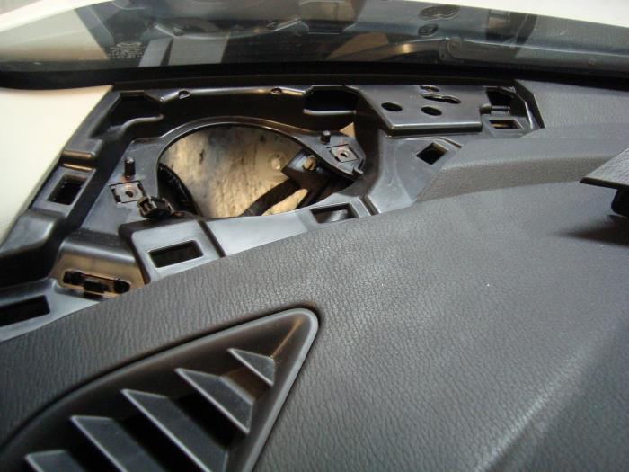

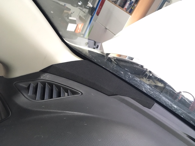

o 30.07.2014, 19:37 | tibaltík

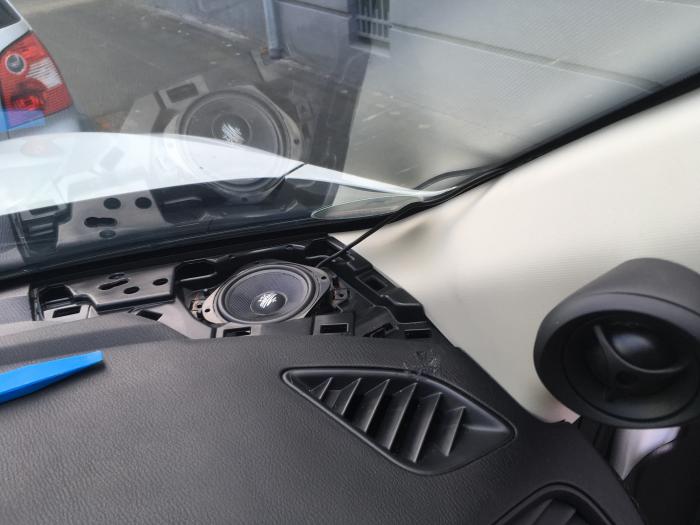

miesto na vyskac pod celnym sklom
o 30.07.2014, 21:45 | Fonfy
wau ved pod celnym mas krasne miesto tam by sa dalo vymysliet toho viac :)
o 30.07.2014, 21:59 | tibaltík
hej mas pravdu. aj vo dverach. vliezol by tam aj 20tka repro a dal by sa urobit 3kanal bez vacsich problemov, ale to som niekde na 700e+ a to je zatial prilis. predchadzajuce auta mali vzdy vyskac vo dverach. mat vyskac pod celnym sklom je zaujimava zmena. ale nemam pocit ze by to vadilo.

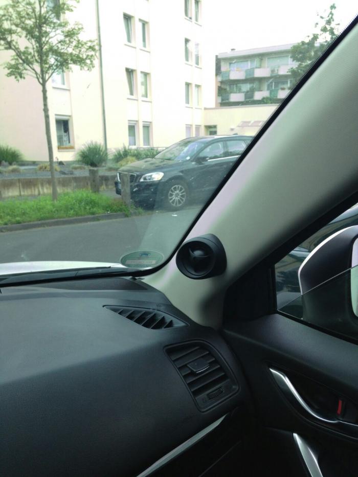

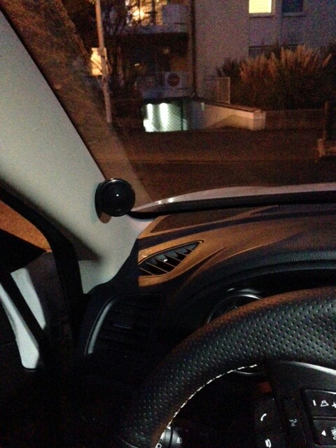

vysky su mierne naklopene smerom do priestoru kabiny, nie priamo "horeznacky" na celne sklo. priestor na to bol.

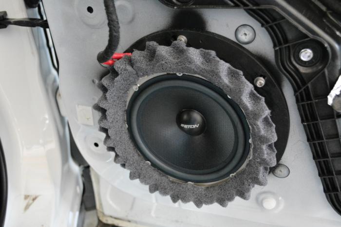

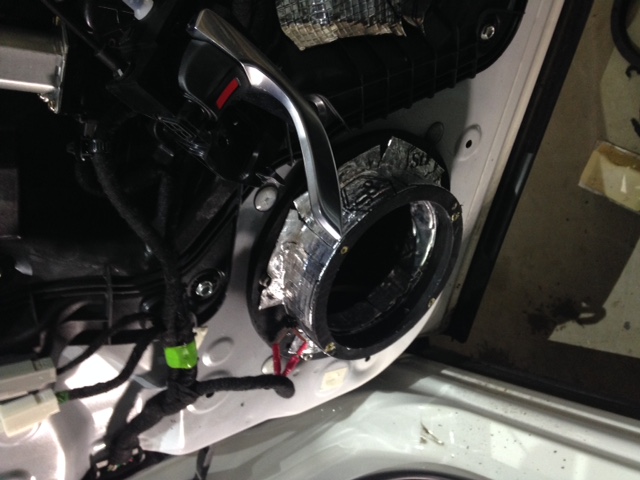

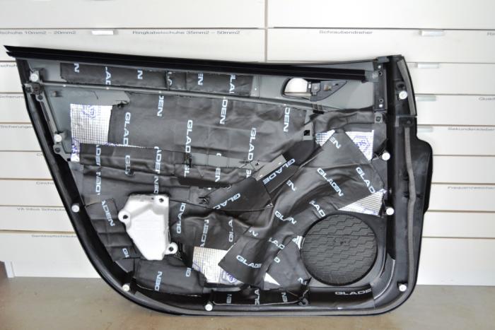

Dnes som sa po dlhej dobe rozhodol trochu pohnut, a to svojpomocne! :) zhodil som tapec na zadnych dverach ( ulomil som iba pol jedneho koliku ) a vytlmil vonkajsi plech a vnutorny plech "z vnutra". Pokracuje sa dotlmenim a nalepeni akustickej peny na tapacir z vnutra. Aj ked som povodne rozoberal dvere kvoli zvukovej izolacii, ked uz to mam rozobrate, budem menit aj zadne repro i ked tovarenske niesu najhorsie.
Viete poradit nieco slusne okolo 16.5 koaxial okolo 60e? v predu mam tie Etony POW a tie hraju krasne cize dozadu nepotrebujem davat nieco extra. Zatial to hra na tovarenske radio ale pride 4kanal pravdepodobne AudioSystem CO 60 seria.

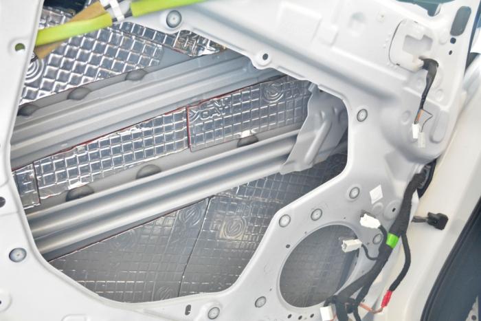

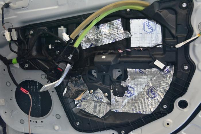

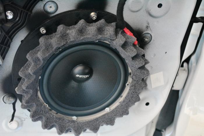

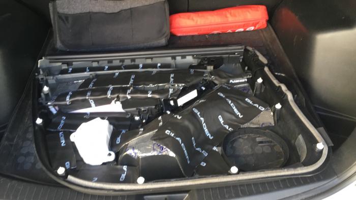

o 30.04.2015, 20:03 | tibaltík

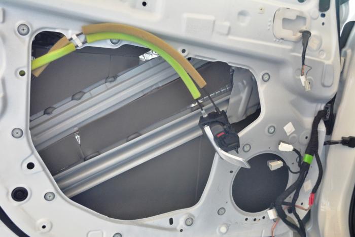

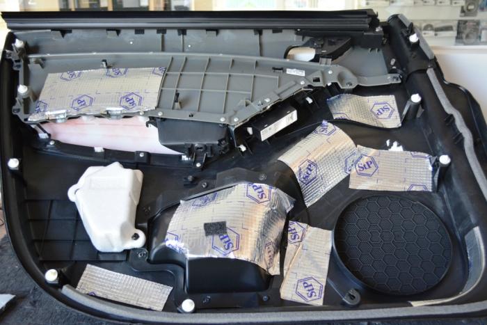

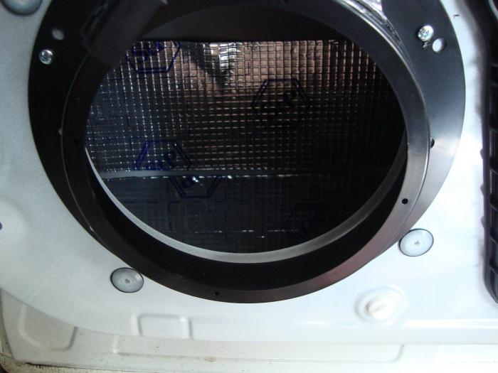

Vonkajsi plech vytlmeny, vnutorny sa zacina...
Predne dvere tiez este raz otvorim a vytlmim tapacir akustickou penou a dotlmim to co odflakli pri povodnej instalacii "profici"
o 30.04.2015, 20:14 | noclue
zadok neries, radsej ukaz, co si vymyslel vpredu
o 30.04.2015, 20:51 | tibaltík
zadok som musel riesit kvoli zvukovej izolacii. ked sa veziem po DE dialniciach 170+ tak je hluk uz dost nepriemny. takze tlmenie dveri a na predne skla este jedna cira bezpecnostna folia. tie skla su dost tenke - vsade sa setri vaha...
Predo sa tiez bude riesit.

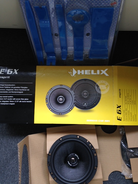

o 06.05.2015, 13:22 | tibaltík

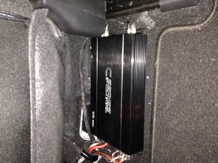

mazlici su doma. k tomu aj sada na demontaz interieru, tak konecne vytiahnem tie koliky z dveri :D
Prekvapila ma vaha repro. oproti AudioSystem CO 165 su zjavne tazsie, co povazujem za plus. Tiez ma prekvapilo ake tenucke kabliky k tomu su pribalene. Prisiel aj kruzok pod repro. vecer to cele skusim ci to pasuje.

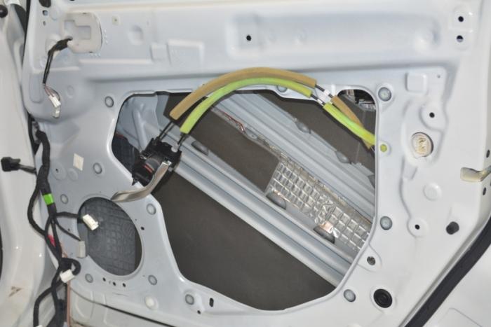

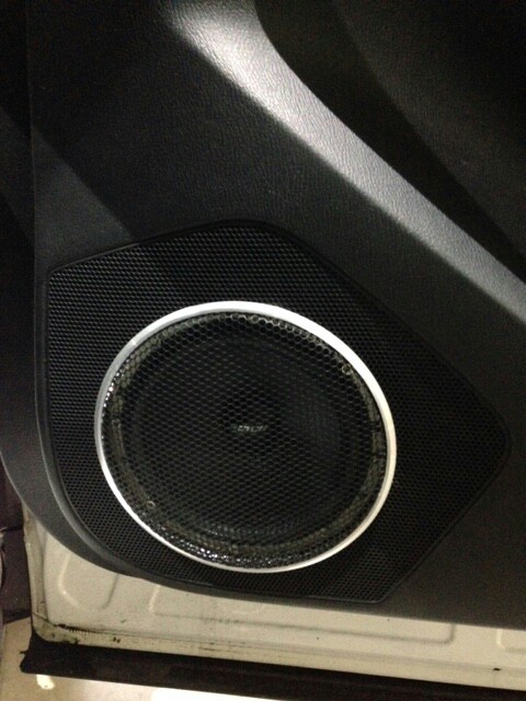

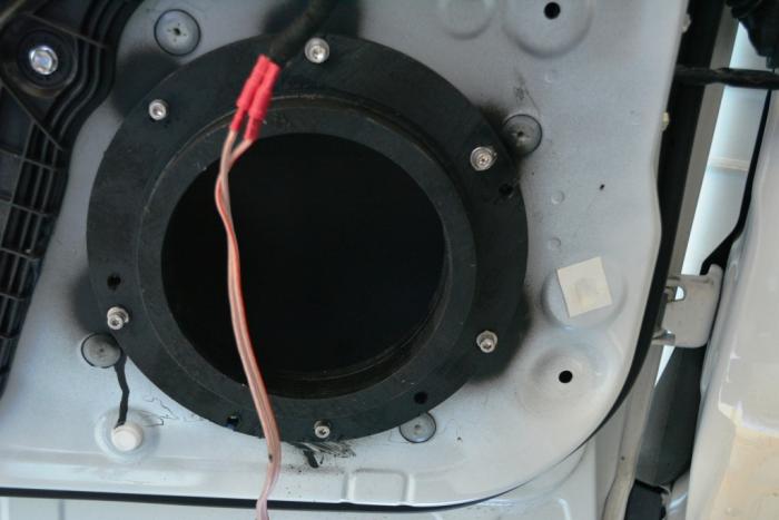

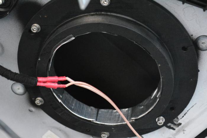

o 06.05.2015, 21:24 | tibaltík

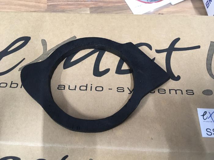

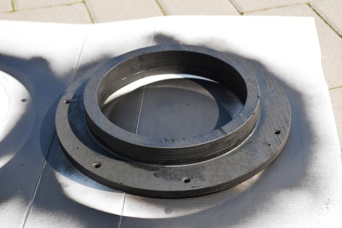

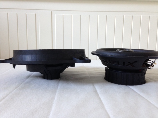

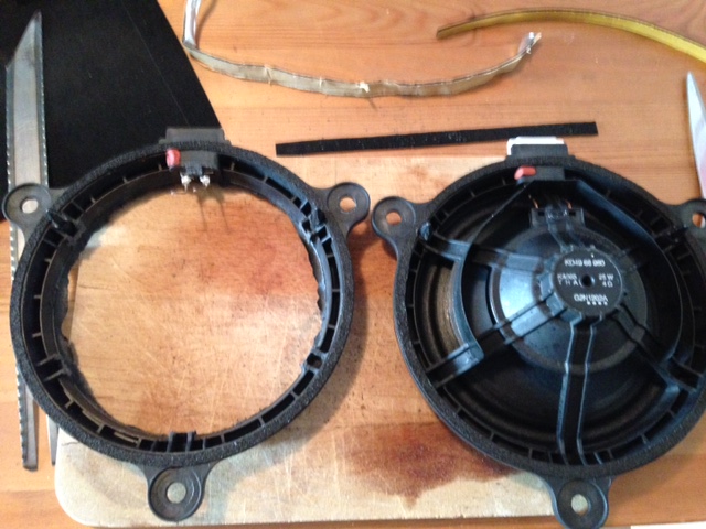

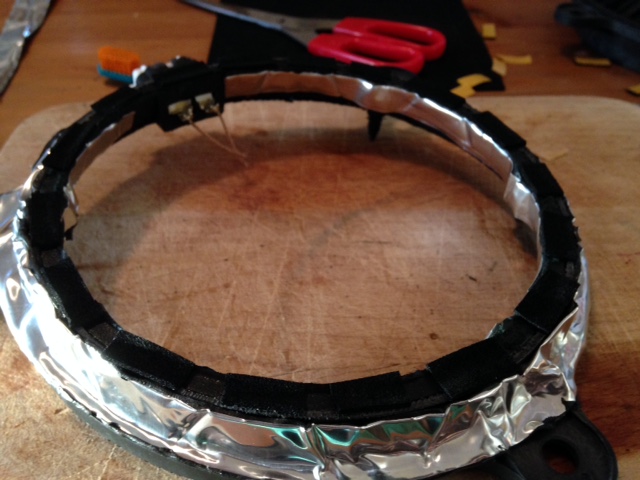

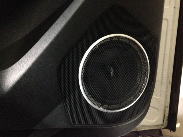

pustil som sa do ramikov. nakoniec som sa rozhodol obetovat povodne zadne repro a vyuzit ich ram. inak su tovarenske diery na repro cca 20cm od seba, nie 16.5 ako na repro tych rozmerov a nevedel som ako riesit prechodnik z tych 20 na 16. kruzky co som kupil boli male. ramceky som vytlmil a dosadovu plochu repro som este olepil tlmiacou penou tenkou. tiez som sa rohodol vyuzit povodne kabliky aby som nemusel riesit nove napojenie. takto iba priletujem nove repro na povodne kable. inak vytlmeny ramcek bol tazsi ako samotny tovarensky reprak :D Jediny problem je, ze je ramcek pomerne tenky a teda srobiky v nom niesu tak fest ako v mdf. ale vyzera to ze to drzi dobre. vyskusam a uvidime.
tovarensky vs helix

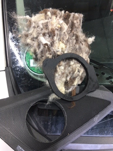

o 06.05.2015, 21:25 | tibaltík | Upraveno: 2015-05-06 21:27:40
vytlmeny kruzok. zubna kefka pouzita na ocistenie od plastovych pylin po odpileni vnutornej casti povodneho repro. odporucam extra soft :)

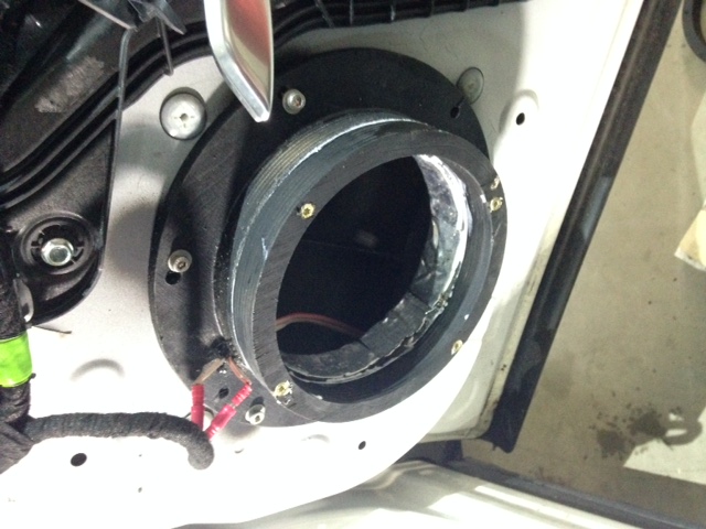

vidno aj povodne kabliky.
o 06.05.2015, 21:26 | tibaltík
vysledok.

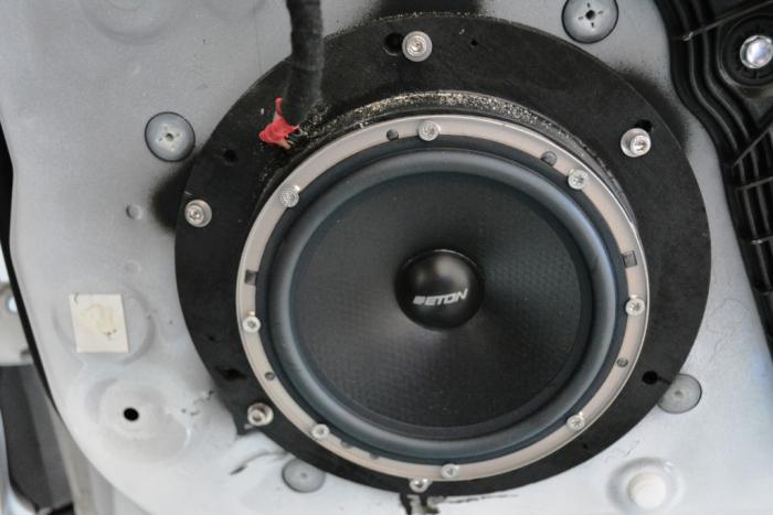

o 06.05.2015, 21:42 | TommyDS
Cim to mas do toho plastu prichytene? len tlmenie a obojstranna paska? to nembude dobre, radsej si daj vyrezat MDF podla toho vzoru, skus kontaktovat ILtrade ...
o 06.05.2015, 22:10 | tibaltík
nie nie. su tam normalne 4 srobiky durch cez plast len ich nieje vidno cez tlmenie. vidim to tak, ze do toho kruzku zo zadnej strany natlacim nejake epoxidove lepidlo co tvrdne a potom tie srobiky prevrtam do toho.
o 06.05.2015, 22:30 | TommyDS
MDF bude lacnejsia aj ucinnejsia ...

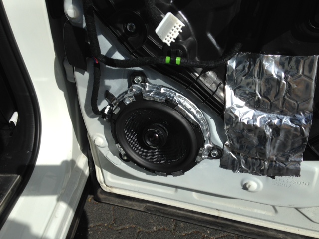

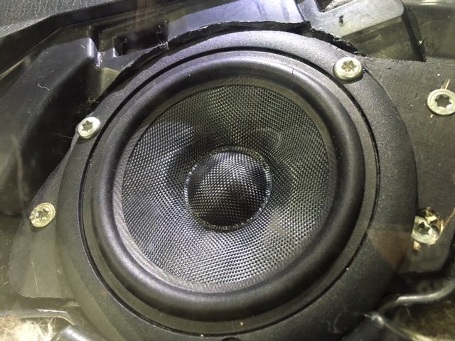

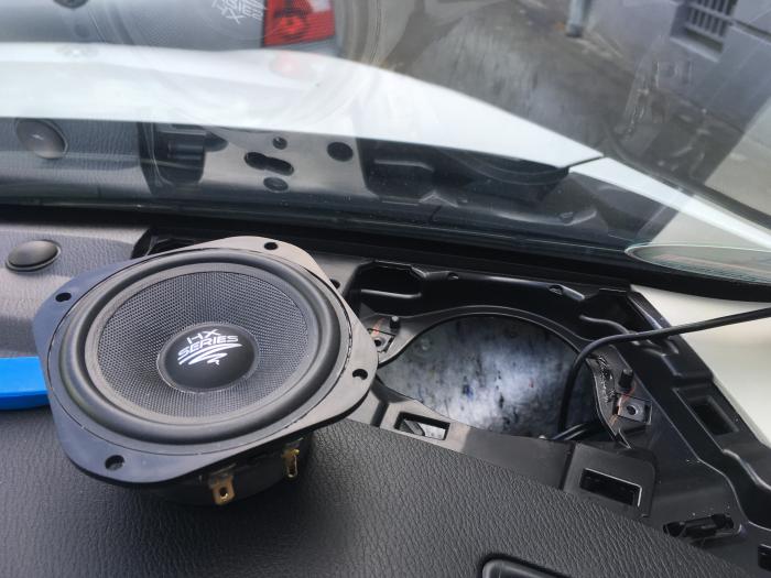

o 07.05.2015, 10:39 | tibaltík

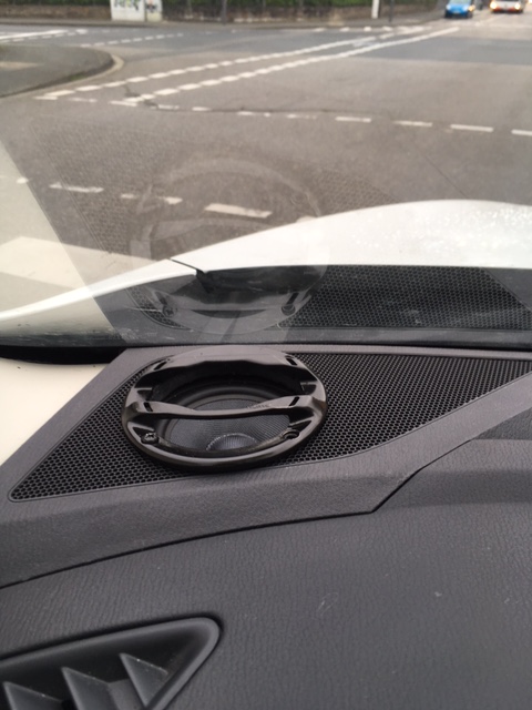

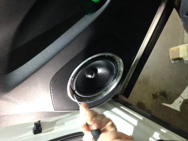

Tak pravy reprak je v aute skusobne. vyzera to, ze to drzi dobre zatial. Budem ale urcite riesit nieco pevnejsie a samozrejme dotlmim dvere a tapacir.
Inak co sa zvuku tyka, som pozitivne prekvapeny. Na to ze to hra na radio a je to koax je to velmi slusne. basy pekne. zneju trochu tvrdsie ako Etony co mam v predu. a vysky co pri tovarenskych repro neboli pritomne si vyborne. Vyskac je trosku natoceny smerom hore 25stupnov. dnes by mala prist letovacka tak doletujem kable ktore su zatial iba pritocene. Pouzil som kable co som mal este z domaceho kina lebo ten pribaleny je strasne tenucky.

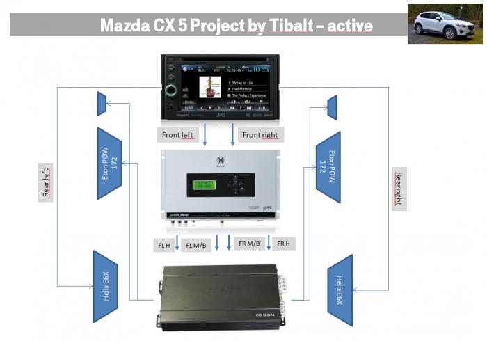

Rozmyslam ci by malo zmysel kupit klasicne 1din radio, obist tovazenske a napojit celu zostavu na to nove ktore by bolo niekde napr v laktovej opierke. Nechce sa mi davat 900e za nove 2din. Alebo to je prilis pritiahnute za vlasy???

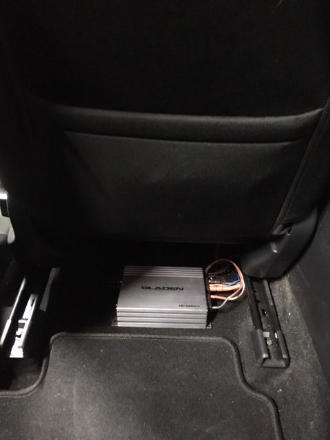

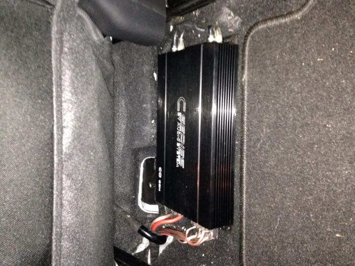

o 16.05.2015, 19:06 | tibaltík

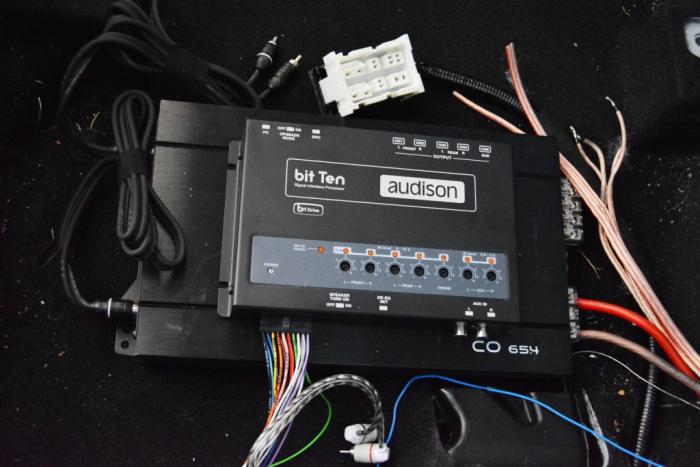

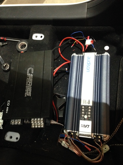

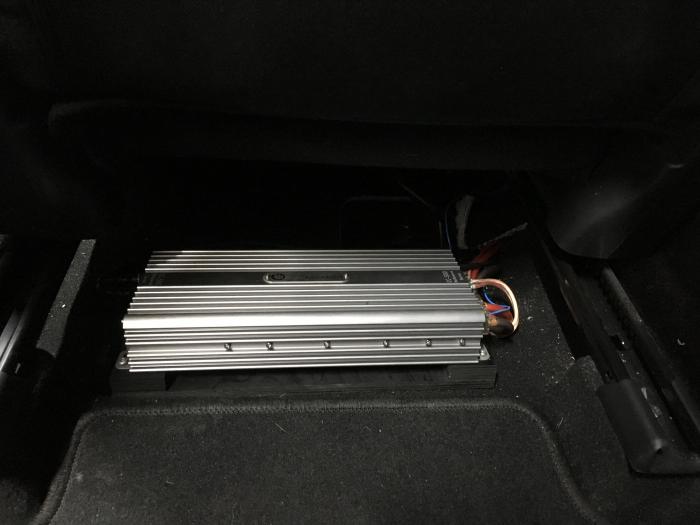

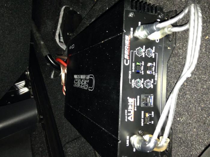

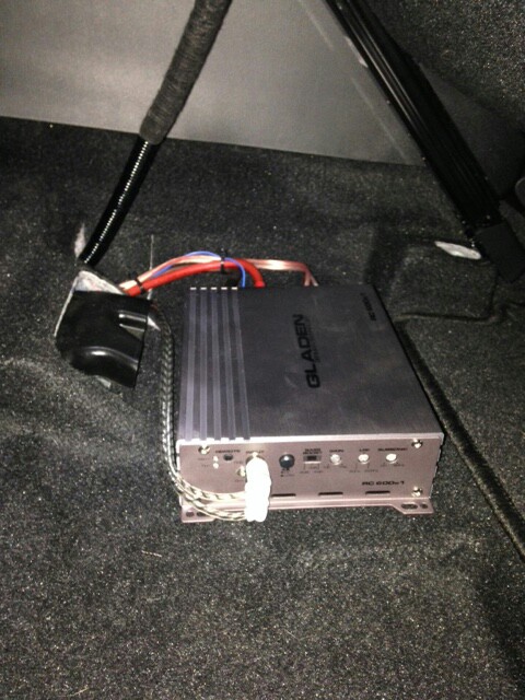

Tak zosik dnes uspesne zapojeny pod sedadlom spolojazdca. Zatial sa zoznamujeme. Prvy dojem je vyrazne vysky a konecne prezentnejsie stredy. Basy v poriadku. Zvuk je uz na o tretine nizsej hlasitosti dost hlasny oproti zapojeniu iba na radio.

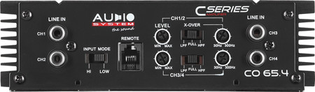

Chcel by som sa poradit ako sa vyhrat s nastavenim na zosiku. Takto vyzera predok. Ako by ste odporucali "pootacat" dzindziky na optimalny zvuk? Vdaka.
o 16.05.2015, 19:08 | tibaltík
Input z oem radia necham na high alebo low?
o 16.05.2015, 21:46 | noclue | Upraveno: 2015-05-16 21:46:22
ty kráso, preco ti to nenastavil ten, kto to namontoval? nie, vazne. Takto cez forum sa to fakt neda. Treba to auto zmerat.
o 17.05.2015, 15:07 | tibaltík
Nastavili to a premerali udajne ale nejako sa mi to nezda zvukovo...pohram sa s tym vecer

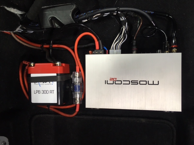

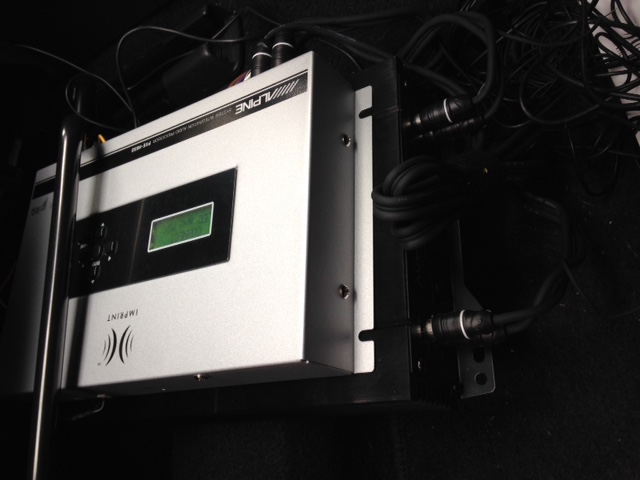

o 17.05.2015, 18:40 | tibaltík | Upraveno: 2015-05-17 18:43:48

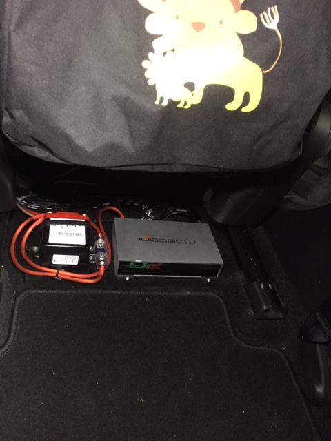

Pekne pod sedadlom spolujazdca. Este by tam vosiel jeden dalsi :)
Pohral som sa s nastavenim na zosiku a zvlastne ze teraz mam na radiu bass na -7 a vysky na -8 a znie to lepsie ako ked som bez zosiku mal radio bass a vysky na +9. Cele je to take plnsie a hutnejsie. Nastavil som zosik vystup na nejakych 90hz na predok aj zadok.

o 17.05.2015, 19:48 | TommyDS
Neviem co si tam nastavil, ked je zosik prepnuty na Full... tzn. ze ide do reprakov plne pasmo, bez orezania ...
o 17.05.2015, 20:07 | tibaltík
No sak tie otocne dzindziky :D
Bud to je placebo alebo ked som ich otacal id 30 smer 350 tak sa menil zvukovy prejav
Na predok aj zadok chcem plne pasmo
o 17.05.2015, 20:37 | kiklop32
Mi řekni, že nemáš poblíž někoho kdo má aspoň nějaké základy z autohifi. Samo to asi nepůjde..
o 17.05.2015, 20:57 | TommyDS
psychoakustika :D :D :D
Prepni ha HPF a nastav na cca 80Hz a pohoda. Odlahcis stredobasom, tym padom moze ist hlasitost vyssie, a nebudu tak skreslovat, budes mat lepsiu dynamiku ...

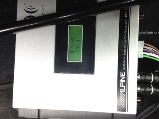

o 27.06.2015, 14:07 | tibaltík | Upraveno: 2015-06-27 14:18:05
Pxe h650 dsp v aute
o 27.06.2015, 14:09 | tibaltík | Upraveno: 2015-06-27 14:11:29
Za tento bod auto-instalacie sa nedostanem :(
o 27.06.2015, 14:16 | tibaltík | Upraveno: 2015-06-27 14:19:44

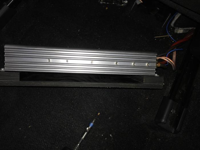

Vcera mi zapojili pxe h650. Sadol presne na zosik a este je pod sedadlom miesta dost. Vyzera vyborne. Jediny problem je, ze sa nedostanem v ramci autosetup k bodu ked to realne zacne merat pomocou zapojeneho externeho mikro akustiku v aute ( ten alpine imprint system ) Proste stlacam dedikovane tlacitko, vsetko je zapojene, led blika, ir signal z DO blika ale proces sa nespusti. Repro su zapojene dobre lebo pred tymto krokom sa nastavuje gain a xover a tam to pocut ok zo vsetkych repro...
Dufam ze jirko poradi v pondelok...
o 27.06.2015, 14:23 | tibaltík
No a pridu domceky na vysky. Chcem ich vytiahnut spod celneho skla von...
o 01.07.2015, 22:22 | tibaltík | Upraveno: 2015-07-01 22:24:46
Heureka, dnes som to rozbehal! Teda aspom to hra, i ked vysledna kvalita ma daleko od audiofilneho prejavu co alpine slubuje. Musim sa pohrat s nastavenim.
Ladil tu niekto uz PXE 650 alebo nieco podobne a je ochotny dat nejake typy?
Domceky na vysky su uz objednane!
Este mam pocit treba vyriesit chladenie, lebo je procak priamo na zosiku a oba su dost horuce
o 01.07.2015, 22:27 | MARWiN | Upraveno: 2015-07-01 22:28:10
tipy? snad jen nepoužívat mikrofon a autokalibraci :D
většinou je výsledek dost bída a s 650 bych s audiofilním projevem nepočítal... na to mají u Alpajnu #F1 Status :P a hlavně to dost závisí na abytku řetězce a na kvalitě montáže, což je polovina úspěchu... ohledně nastavení si zkus přečíst návod a místní články o aktivu a vyhoď zadní repra pokud jsi to ještě neudělal :)

@Marwin: ale podla alpine prezentacneho videa zapojis mikro, pustis autoladenie, a o 5 minut mas v aute pomaly nahravacie studio :D
K DSP vs Zosik vs radio nastavenia - treba upravovat vsetky sucasti skladacky? Myslim tym, ci mam upravovat gain a crossover na zosiku potom ako nastavim DSP, alebo na zosiku vsetko vypnut, nechat to na Hi Level input a nastavenia riesit v DSP?? vdaka!

ale uz je dobre. volal som s jirkom. Zosik filtre zostava na full a frekvencie pre repro sa nastavuju priamo v DSP...som fakt zvedavy ako toto naladim
o 03.07.2015, 09:59 | tibaltík
Tak rad by som verejne priznal, ze problem a uvodne sklamanie z prejavu PXE H650 boli z velkej casti sposobene "problemom" medzi sedadlom a volantom...Vcera som sa trochu hral s nastaveniami a zacal z toho liezt zaujimavy prejav! dokonca zvukove elementy ktore doteraz boli v ramci kompozicie uplne nepritomne/zastrete. Toto mi dava nadej na este lepsi vysledok.
Miesto trapenia sa s ladenim cez menu na procaku to skusim napojit na PC a vyuzit soft. Verim, ze to pojde lahsie. Za 200e a ako prvy pokus s DSP zacinam byt spokojny.
Este tie domceky a vytiahnute vysky a prihlasim sa na nejaku SQ sutaz :D

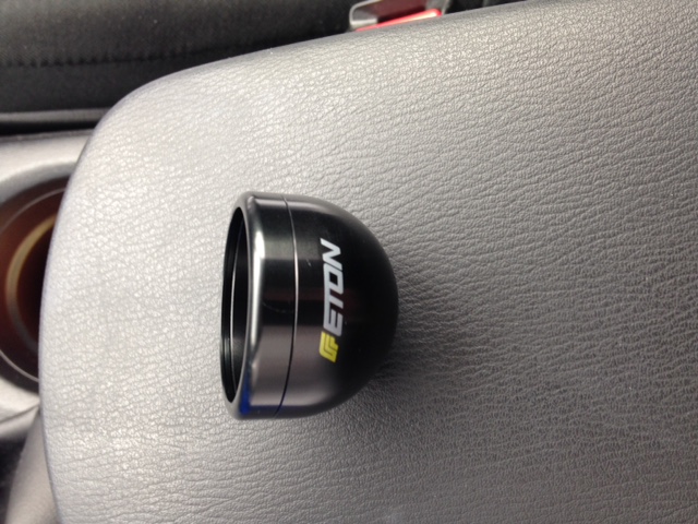

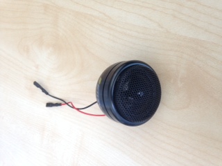

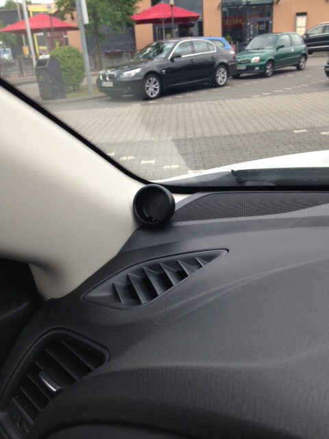

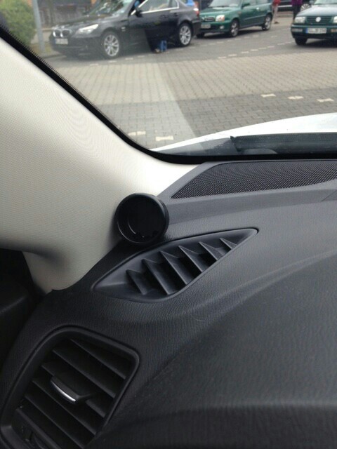

o 08.07.2015, 20:08 | tibaltík
Domceky eton original, made in germany! Fakt super vyhotovenie, material a dobra farba
o 08.07.2015, 20:08 | tibaltík | Upraveno: 2015-07-08 20:14:20
Este vyriesit umiestnenie. Bud dalej alebo blizsie
o 08.07.2015, 20:15 | tibaltík
o 08.07.2015, 22:18 | noclue
akusticky maju obe daleko od optima....
odrazy od palubovky a strasne nizka scena
o 08.07.2015, 23:47 | tibaltík
Ok, cize vyssie z boku na a stlpik? Nechcem zhadzovat oblozenie

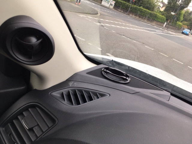

o 10.07.2015, 10:01 | tibaltík
repraciky su v novom domceku. pasuju skvele. akurat pri vyberani z povodneho miesta som sa natrapil. chlapci co mi to instalovali boli velmi aktivny zo silikonom a tlmenim. tak som to vyberal a cistil asi hodinu. Kable su na moje potesenie dost dlhe, takze by to malo byt iba o tom najst najvhodnejsie umiestnenie.
@noclue mi zrusil moj povodny zamer s miestom, tak budem rozmyslat dalej.
Inak nechcem vrtat srobiky do palubovky na uchytenie tych domcekov, tak musim najst vhodnu pevnu obojstrannu lepiacu pasku/montazne lepidlo..
o 10.07.2015, 14:30 | tibaltík
Nahodene. Zatial som ich nechal dole,ale pojdu asi nakoniec na A stlpik. Rozdiel po vytiahnuti von DRAMATICKY! Wow.

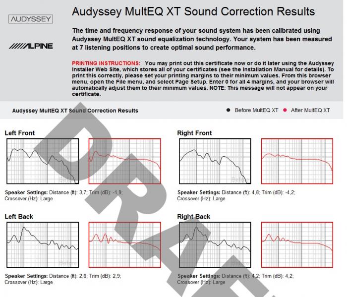

o 17.07.2015, 08:55 | tibaltík
dnes som napojil PC k "DSP" a pustil ten skvely alpine imprint sw a skusil este raz premerat cez ich mikrofon zvuk,no a hned po merani prvej pozicie my to vypisalo ze detekovalo mozne prehodenie polarity na prednych repro. akoze doteraz som si nevsimol ze by nieco malo byt prehodene resp. malo hrat divne. nejaky bug to bude asi..
o 17.07.2015, 11:38 | noclue
ja by som si tu polaritu voltmetrom skontroloval....

Prehodil som!polarizaciu vysiek, pustil meranie a tento krat to vypisalo okrem podozrenia na zlu polarizaciu aj nespravny typ repro v pravo hore, takze som to mal asi povodne spravne a ten sw je pomerne zvlastny...

sak polaritu nemusis len merat, staci skontrolovat, ci ja + zo zosika zapojene an + repraku

Zosik a dsp instalovali v audiowave, tak snad nesu uplni pipici..ale skontrolujem. Zle polarizovany stredobas by som snad pocul

o 20.07.2015, 09:52 | tibaltík | Upraveno: 2015-07-20 09:53:47
aka co vyliezlo z h650 :)
vidno tam na prednych nameranu prehodenu polarizaciu, hmm

o 20.07.2015, 15:18 | tibaltík | Upraveno: 2015-07-20 15:27:28
nejako blbla foto vyssie tak este raz vystup z DSP

Vysky domceky su super. nechcem som vrtat do Astlpik plastu, ale asi sa tomu nevyhnem. Najskor vsak skusim naladit zvysok.

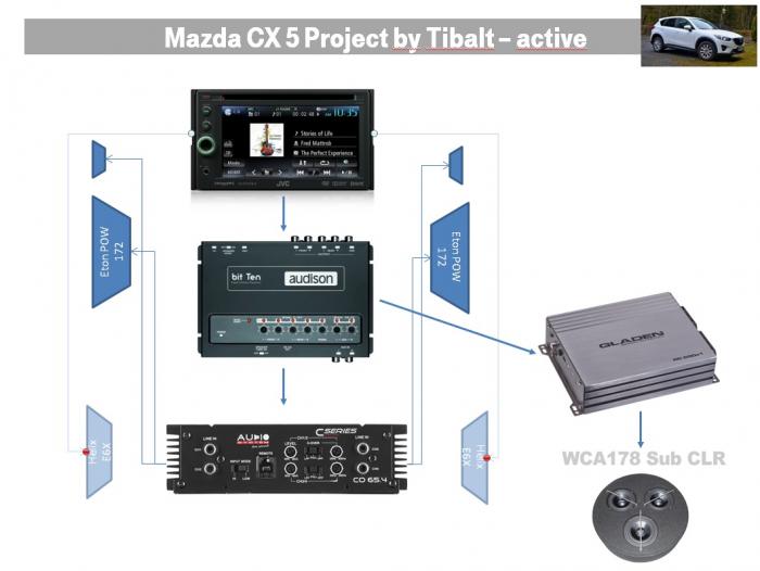

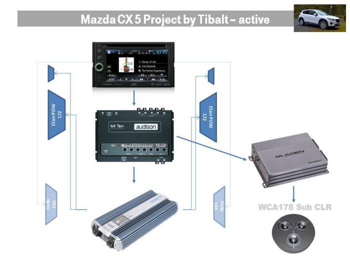

@ Christ - nie. hram v pasive. urobil som schemu ako to vyzera :)
prve pride JVC KW AV61bt ako HU.
Trochu problem s aktivom moze byt H650. Musim sa na to pozriet lepsie. Hlavne ako budem musiet poriesit kabelaz.
o 04.08.2015, 15:30 | noclue
na toto si tu 650ku (alebo iny, naozajstny procesor) nepotreboval,
zmysel imprintu je mat zapojene menice aktivne, to znamena co na kazdom vystupe z pxa je jeden kanal zosika a jeden menic bez pasivnej vyhybky....inak to nema vyznam. Vypnut zadne repro, natiahnut rovno kable k menicom a nic nemostikovat. Povodne vyhybky odlozit do pivnice.
Potom spustit imprint, a ma to sancu...

Inak k tomu aktivu - ak som spravne pochopil, tak jedine co musim natiahnut je kabel od zosika k vyskam? Povodny z pasivu pouzijem na stredobas ( bez vyhybky ktora bude uz lezat v pivnici :)
Nejako takto si to predstavujem - vid foto
o 05.08.2015, 11:11 | Chris
presne tak, s tym, ze helixy by som vyhodil :D
o 05.08.2015, 13:27 | tibaltík
Vy ste sa proti tym ubohym helixom spikly :)
je co sa "SQ" alebo naladenia tyka problem ich tam nechat zapojene ked tam uz su??
ako s tym kablom? staci nahiahnut kabel zosik - vysky? zvysok asi iba poprepajat. ci?
o 05.08.2015, 14:24 | noclue
stale nechapem, naco mas ten procesor, ked chces mat pustene zadne Repro z radia
hlavna funkcia procesoru su vyhybky a casove korekcie, aby sa zladili fazy menicov atd atd....
ked pustis rearfill pomimo procak, tak ten procak vobec nepotrebujes ;)
proste je to takto hrozna bastelbuda
o 05.08.2015, 15:12 | tibaltík
Chapem co chces povedat. suhlas ze focus ma byt v predu. zadok moze byt aj vypnuty ( na radiu cez fader ) ci nie?
H650 ma 4 vystupy + sub. Podla toho noveho planu budu vsetky 4 v predu ( 2x vysky 2x stredobas )
Radio ma 4 vystupy+ sub = 2x predok, 2x zadok + sub
Budem z radia pouzivat iba vystupy na predok nie?
tak mozem scenu cez DSP naladit na predok a zadok iba obcas zapnut?

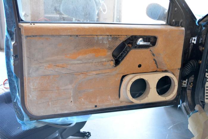

o 14.08.2015, 09:20 | tibaltík | Upraveno: 2015-08-14 09:23:49
dvere. komponenty GA. viac neprezradim...

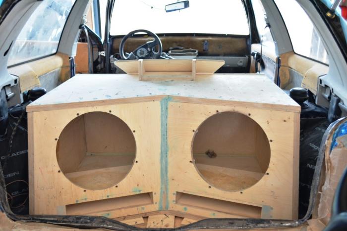

golf II...

o 14.08.2015, 09:24 | tibaltík
a teraz naspat k mojej instalacii :)

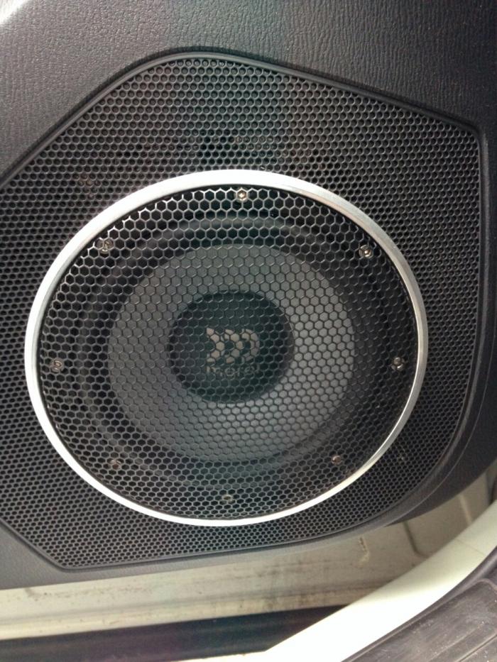

takto vyzerali dvere po povodnom "tlmeni"...holt niektore hifi firmy su proste flakaci...
o 14.08.2015, 09:25 | tibaltík | Upraveno: 2015-08-14 09:26:30
a takto vyzeraju teraz..nejaky top alubutyl

vnutorny plech

o 14.08.2015, 09:29 | tibaltík
kruzky z preglejky na mieru
o 14.08.2015, 09:30 | tibaltík
nastriekane a prinitovane. povodne plastove vyhodene. idioti to proste navrtali durch cez plech. museli sme osetrit proti hrdzy a pekne nity a srobiky ako sa patri
o 14.08.2015, 09:31 | tibaltík | Upraveno: 2015-08-14 09:31:37
drzi to jak svina..z vnutra este tlmenie...pekne pasiky zahnute dozadu na plech
o 14.08.2015, 09:32 | tibaltík

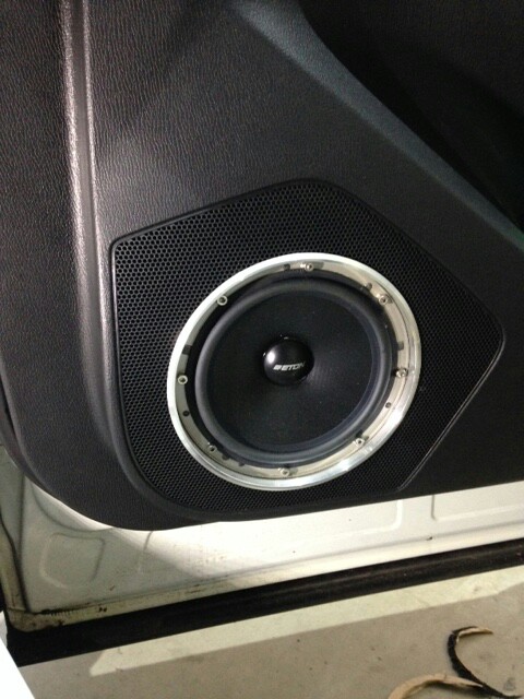

repro v novom domceku :) zacina to vyzerat dobre. s mazdou sa celkom dobre pracuje.
smerovaci kruzok z aukstickej peny
o 14.08.2015, 09:33 | tibaltík | Upraveno: 2015-08-14 09:33:39
vyzera to ako kvetinka :)

dvere :)
o 14.08.2015, 09:36 | tibaltík | Upraveno: 2015-08-14 09:37:03
ide sa na to...2way aktiv + bit10. nove kable k vyskam a z radia. kedze je to pod sedadlom, tak celkom v pohode robota...
p.s. vidno aj povodny plastovy kruzok na repro

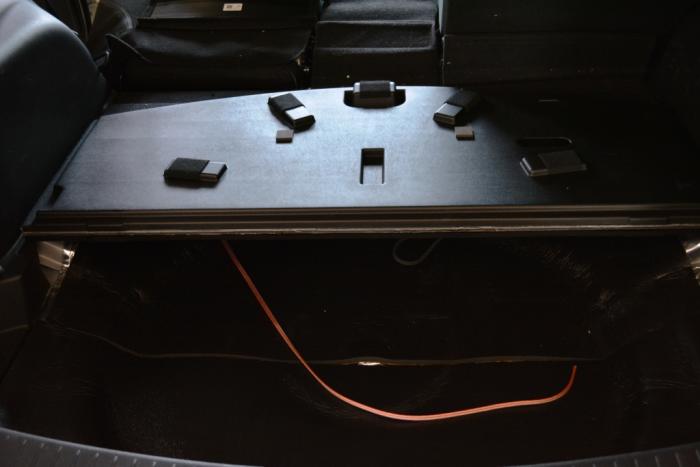

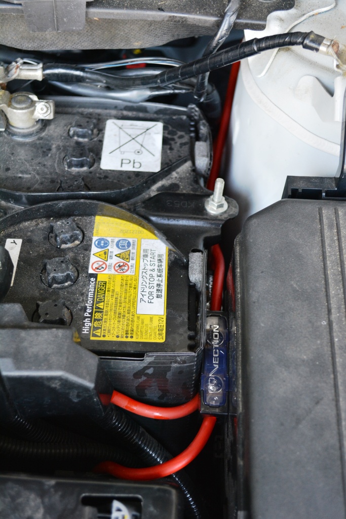

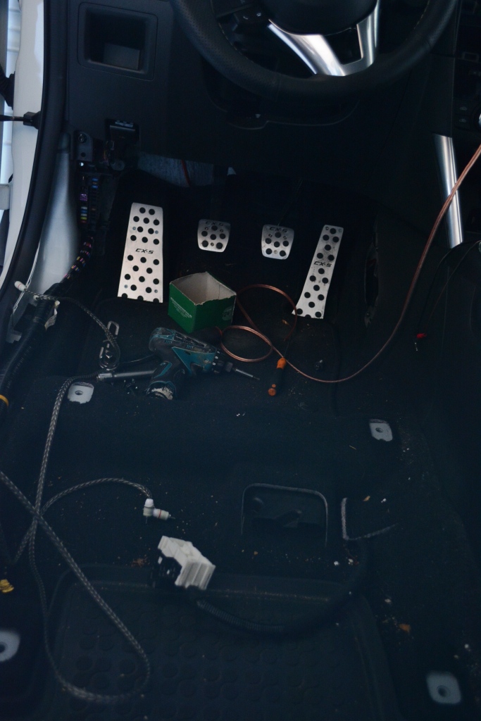

tahanie zdroja pre sub
o 14.08.2015, 09:39 | tibaltík
ked uz sme boli v nalade, tak to treba vyuzit. hladnemu a spadnemu sa pracuje najlepsie :D
o 14.08.2015, 09:40 | tibaltík
vsetko pripravene na mono zosik pod sedadlo vodica. signalne kable v kufri, zdroj kabel zatial pod sedadlom vodica..
o 14.08.2015, 09:41 | tibaltík

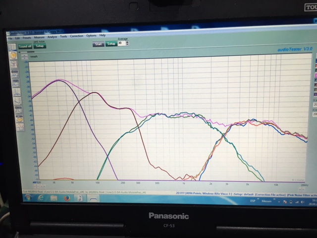

wolfi ladí :) v aute asi 40 stupnov. nastastie dielna na tienenej strane budovy
co na to druhe ucho?!
o 14.08.2015, 09:46 | tibaltík
samozrejme som zabudol na radio :)
celkom sa da. hra to pekne. zatial staci. teraz priorita sub do rezervy a zosik

o 14.08.2015, 09:51 | tibaltík
nejako som neulozil golfa dvere :)
ale aby som vysvetlil a aby sa miestne HiFi kádre nemuseli zacat potit pred sezonou 2016 - tak to je install co robi wolf audio pre ineho klienta. ja som zostal pri mojej bielej magduske :P
o 14.08.2015, 11:11 | tibaltík
co poviete? :D

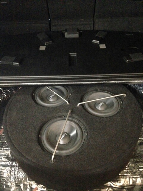

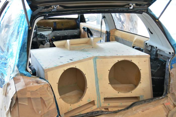

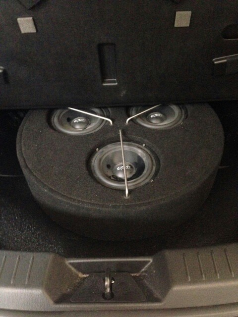

o 21.08.2015, 15:15 | tibaltík | Upraveno: 2015-08-21 15:18:54
Nakoniec som skoncil pri tychto :)
o 21.08.2015, 15:19 | tibaltík
Uzavreta ozvucnica
o 21.08.2015, 15:20 | tibaltík | Upraveno: 2015-08-21 15:21:03
Zosik, pod sedadlom vodica
o 21.08.2015, 15:25 | tibaltík
Kufor ma po ulozeni podlahy medzery po stranach k rezerve, co vytvara defacto krasnu bassreflex ozvucnicu dvojitu :D
Vysledok je vyborny, repro su presne, rychle, aj pri nizsej hlasitosti radia doplnaju vyborne scenu.
Ozvucnuca je samozrejme prisrobovana do matice od rezervy

"zastrety" stredobas. Mozno by pomohlo vyrezat origo repro mriezku ale nechce sa mi znicit tapec :/
prilis nizka scena ( ako aj indikoval :noclue )
Musim poriesit vysky na Astlpiky asi.

:Kiklop32, mam tam podobny prstenec z akustickej peny, dvere vytlmene top
Problem je v blbej origo mriezke ktora strasne dusi zvuk, ma male oka a krube lamely
Este rozmyslam ze vyrezen do origo mriezky okruhle otvory a dam aftermarket drotenu mriezku co mam k repro. Neznicim cely tapec, bude to stale vyzerat ok a bude viac prepustat
:Noclue ja som v kategorii "einsteiger 2500eur", akurat mam komponenty za 1300 a ostatni za 2499 ;)
o 24.08.2015, 23:20 | tibaltík
Hodim tam asi nieco taketo, malo by to vyzerat ok
o 14.11.2015, 15:06 | tibaltík
coze sa mi to dostalo do ruk? :)
asi 5rokov stary Audison LRX 4.300. Uplne novy, este zabaleny.
o 14.11.2015, 15:15 | tibaltík
V ramci pripravy na vianocne SQ koledy som si povedal, ze posuniem install dalej, nech si neurobim hambu.
Vysledok: AS CO.65.4 von a jeho nahradnik sup dnu. Krasne sa vosiel na podovne miest pod sedadlo. Milujem svoju CX5 za tolko miesta pod sedadlami.
Pisany vykon u LRX je sice rovnaky ako ma CO65.4, ale o to mi neslo. Menice mam dost citlive aby im tych realnych 65w RMS stacilo.
Musim povedat, ze taky rozdiel vo vysledku som necakal.
Ovela jemnejsi a maksi prejav. Scena uzasne ozila a objavili sa detaily ktore boli skryte alebo zastrene!
Holt - 150 E zosik vs 600+ E zosik ( ked bol na trhu ) pocut.
A je to "made in idaly". Mozi si s Bit10 pekne stebotat po taliansky hehe
o 14.11.2015, 16:35 | noclue
Lrx 4.300 je jeden z najhorsich audisonov ever... ziadna kontrola a vsetko zastrete a zmakcene...
Ak je to lepsie ako ten druhy, tak good. Ale da sa aj v tej "cene" ovela lepsie.
o 14.11.2015, 20:08 | tibaltík | Upraveno: 2015-11-14 20:09:25
:noclue - ty vies cloveku pokazit radost :P
Conny mi to odporucil. Co mam na to povedat? :/
Mozno sa ho chcel zbavit a urobit si miesto v sklade, ale velmi tomu neverim. Kontroluje to DSP a hra to velmi pekne.
Doladili sme, scena sa roztiahla, znizili sme sub a vytiahli vysky a stredy.
Pred vianocami pojdu vyskace na A-stlpiky aby sa zdvihla scena, ako HU pride Alpine INE W-920R. Stredobas sa vytiahne von na alu kruzky a da sa nova mriezka.
Jedine co robi trochu problem je prilisny objem dveri. Stredobas nema taky kick, presnost a výraz. Prilis dominuju nizke tony. Po naladeni je to vyrazne lepsie a vytiahnutie pomoze "zastretiu". Potom uvidime...
o 15.11.2015, 01:32 | noclue
Audisony lrx boli vzdy "weichspüler" zosiky vsetko zaoblili.
Mne osobne to vadi.
Niekomu sa to paci.
Mal som aj vrx 4.300, coz je o kus lepsi zos, ale na stredobasy nic moc.
Na lrx 4.300 bez ozvucnic kick mat nebudes, chyba tomu vykon
o 15.11.2015, 13:45 | tibaltík
Eton hraju na 3 Ohm a su dost citlive. Cize tych 65W RMS NA 4 Ohm z LRX by malo byt ok. Ved uvidime.
Cital som par recenzii a ludia po forach celkom tie LRX chvalili. Mne sa prejav paci. Oproti tomu AS zosiku pekne hra detaily, scena ozila. A nieje to az take makke. Skor by som to nazval "jemne" ;)
o 15.11.2015, 14:04 | noclue

Dnes opat posun, pomerne vyrazny: HU Alpine INE-W920R.
Velka spokojnost! Oproti Jvc fakt posun, zvuk dospelejsi, uplne super!
Dvere tiez ziskali finalnu podobu: povodne mpx kruzky nadstavene o 2cm a na to alu kruzky a repro pekne von spod tapaciru
Nie len, ze to super vyzera, ale hra to ovela cistejsie. Ziadne zastrete stredy/basy. Trochu sme poladili bit10 a aj doteraz nevyrazne stredne pasmo sa lepsie prejavilo. Nieje to ako 3way, ale velka spokojnost..
o 17.12.2015, 19:27 | tibaltík
Nadrobeny kruzok, aby to pekne sadlo s tapacirom. Inak by som ho musel vtlacat dnu a vyzeralo by to divne
o 17.12.2015, 19:28 | tibaltík
Samozrejme pretlmene
o 17.12.2015, 19:30 | tibaltík
Tapec namiesto a alu kruzok na mpx kruzky, etony dnu, vsetko sedi skvele!
o 17.12.2015, 19:34 | tibaltík
Hotovo
o 17.12.2015, 19:35 | tibaltík
Este decentna mriezka
o 17.12.2015, 19:35 | tibaltík | Upraveno: 2015-12-17 19:42:49
A dvere. Podla mna uplne luxusne!

o 17.12.2015, 19:38 | tibaltík
Ked uz tak komplet..vysky v origo alu eton domcekoch na Astlpiky
Scena sa zdvihla, prehlbila
Ziadne reflexie
Smerovanie na stred. Akosi mi to sedi lepsie ako ked to bolo na vodica

A samozrejme alpinka :))
o 21.05.2016, 20:12 | tibaltík
Moj zaciatok sezony sa celkom vydaril. Pol boda za 2miestom.
Celkovo 55ucastnikov, v mojej kategorii 7.
doladim par detailov a pojde to snad este lepsie.

A pripravujem sa na 3way aktiv, len sa musim vliezt do 2500e na komponenty, a kedze mam radio za 900e, tak som v r*ti :D
takto uvazujem:
Bit 10, LRX4.300 a sub exact wca178-3 von,
Gladen D2 80.6 dsp, AS R10 flat sub, SO55 full-range dnu. S tym, ze full-range do OEM miesta pod celne sklo ako free-air a vysky zostanu na A-stlpiku.
Eton pow 170 a gladen RC 600c1 zostanu.
inak Helix ma super novy 8kanal DSP a 6kanal zosik integrovany:

o 24.06.2016, 10:55 | tibaltík

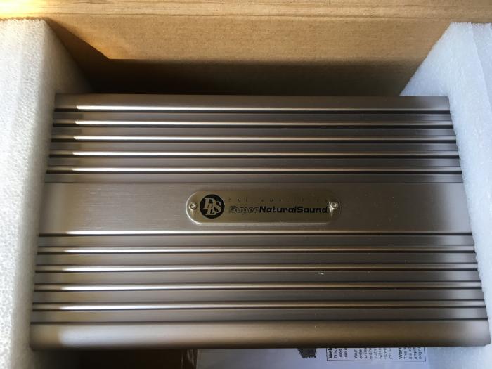

Kedze tretie miesta mi nestacia, a chcem sa zvukovo posunut, nastal cas na vymenu menicov. Etony von, Morel Tempo Ultra 602 dnu. Zatial ladime. Ale na prve pocute jasny rozdiel.
o 24.06.2016, 10:59 | tibaltík
o 24.06.2016, 11:37 | tibaltík
Naladene. Ina liga to je. 2nasobny cenovy rozdiel fakt pocut!
o 24.06.2016, 13:26 | tibaltík
Po hodinke pocuvania som uneseny! (Nie siskou do rakuska zatial :)
Morely hraju vyborne. Detaily sa objavili, a hraju krasne autenticky. Pri chrapaku v hlase to znie realne, nie "vyzehlene" ako doteraz. Vysky hraju priemne a v narocnych pasazach niesu take ukricane a na hrane ako etony. Stredo-bas vyborny, presny a pritomny tak ako ma byt. Pocuval som napr. linkin park a ked chester a mike spievali duet, krasne bol aj druhy hlas cisty.
Roztiahla sa aj sirka sceny, i ked teraz smeruju vysky viac na stred.
Trosku som sa bal co povedia repro na 65W na kanal zosik, ale uplne v pohode.
Zostava vytlmit strop a poriesit elektrinu. Dodatocna bateria a upgrade kabaze...buduci tyzdeb dalsia sutaz tak uvidime, ale moje chabe ucho plesauz teraz ;)
No a etony tymto na predaj
o 24.06.2016, 18:53 | tibaltík | Upraveno: 2016-06-24 18:56:39
o 24.06.2016, 18:57 | tibaltík
o 24.06.2016, 19:03 | Fonfy
pecka! ake su tie tempa? velmi by som ich chcel pocut
o 24.06.2016, 19:26 | tibaltík
Vynikajuce! :) nemam napocuvanych vela menicov v tejto cenovej kategorii, ale mne sa pacia viac ako rainbow aj gladen.
Su fakt vsestranne, vysky velmi priemne, ciste stredy, dynamicke basy. Etony mali problem podat autenticky napr basovy muzsky hlas ak mal narocnejsiu farbu alebo chrapak, tu to je uplne krasne. A priestorove podanie uplne iny level

Vyborna sprava: vypocital som ze mi vyjde cca 20l ozvucnica pred spolujazdcom pod odkladacou priehradkou, bez toho, aby som musel rezat/laminovat a pod! Pekne skoseny kvadrik! 1,8mpx. Pojde tam hertz es200.5 co mam od pajeccc! Sice nie downfire ale klasicky smer kabina. Som zvedavy na vysledok!
Keby davam downfire, aky by mal byt plac medzi menicom a podlahou?
o 19.04.2017, 17:52 | tibaltík
Vyzera to na prechod na 3Way ;)
o 19.04.2017, 17:56 | tibaltík
Skoda take miesto nevyuzit
o 19.04.2017, 17:58 | tibaltík
Na "pohon" pride Mosconi D2 80.6.
Stredy Audio System HX SQ co mali ist povodne do bmw

Najprv sme natahali komplet novu kabelaz. Povodne kable od Audisonu cisty Alu grc :/

Stredy ( alebo skor sirokopasmo ) Exact SS10F8. Robi ich ScanSpeak. Neodym magnet, udajne jedny z najlepsich stredov. v tejto cenovej kategorii urcite.
o 28.04.2017, 20:13 | tibaltík

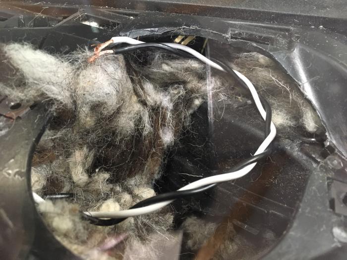

Palubka okolo miesta na stredy vyplnena ovcou vlnou
o 28.04.2017, 20:14 | tibaltík
MPX forma na stredy samozrejme na mieru
o 28.04.2017, 20:15 | tibaltík
povodna mriezka vyrezana
stredy na mieste

D2 80.6 a k nemu LiPo nech z neho dostanem maximum. Pekne na mpx podlozke potiahnutej kobercom, a prisrobovane cele cez koberec do druhej dosticky pod kobercom. cista robota
o 28.04.2017, 20:20 | tibaltík
takto to vyzera pod sedadlom spolujazdca. ( sedadlo posunute nadoraz do predu ). Bezpecne daleko od noh ( na zadnom sedadle je synova autosedacka, ale aj keby som viezol dospeleho )
druha strana, tam si lezi zosik na sub

Povodna mriezka ktora ma vyrezany otvor na repro, potiahnuta akustickou tkaninou. celkom v pohode

Problem, ktory mam je moc vzdialene vysky a stred. Scena je sice pekne hlboka, ale je problem zladit casovky. Musime na tom este popracovat.
Niektore nahravky maju na pocudovanie peknu scenu, ine padnutu na stred palubky )
Celkovo je scena nastavena na stred, pred tym som ju mal pred sebou.
Mozne riesenia:
1, posunut vysky trosku nizsie a "hlbsie" na A-stlpik. Je dost siroky.
2, vysky dat vedla stredov do Alu domcekov ( bojim sa nizkej sceny a odrazov od palubky )
3, spravit nove A-stlpiky s integrovanou vyskou ( do toho sa mi moc nechce )
o 28.04.2017, 20:24 | tibaltík
Vysledne meranie. Asi hodka a pol ladenia. Takze dost na hrubo. celkom prekvapujuco hraju tie male exact suby slusne po 30HZ

o 28.04.2017, 20:29 | tibaltík
celkovy dojem: detaily vyborne, fakt super. scena ok, treba ale poladit. Stredy pocut.
Musim poriesit rezonujuci tapacir prednych dveri. napriek tlmeniu ( gladen aero-neviemco ) rezonuju.
takze to cele este potrebuje doladit, ale nelutujem :)
Este dokupim bluetooth modul aby som mohol prehravat AAC cez iphone.

No vidíš. Ty výšky dej co nejdál to jde
o 28.04.2017, 21:48 | tibaltík
Prave ze ich chcem dat blizsie spolu...
o 30.04.2017, 14:18 | kiklop32 | Upraveno: 2017-04-30 14:18:55
Asi jsem se špatně vyjádřil, výšky a středy co nejblíž k sobě a oboje co možná nejdále od tebe.
o 30.04.2017, 18:22 | tibaltík
jasne. To dava zmysel ;)

Cez vikend kozmeticka uprava. Akusticka tkanina nedrzala dobre, tak som hodil takuto "mriezku". celkom ok podla mna.
o 08.05.2017, 12:34 | tibaltík
aj k Morel vyskam to opticky pomerne dobre pasuje
o 08.05.2017, 12:49 | TomasT
Ja ti nevim, nemyslim si ze by ta mrizka mela zasadni vliv na zvuk, tim jak jsi to otevrel ti tam bude na reprak padat bordel... To ze se ve vzduchu najde, o tom zadna. Jako bonus v lete par chciplych much. Ja bych to takhle neotviral, pokud by ta mrizka tam fyzicky vlezla, nechal bych ji tam. Zvuk nedela mrizka, zvuk dela reprak.
o 08.05.2017, 13:54 | tibaltík
OEM mriezka bola strasne husta. potom som natiahol akusticku latku, ale nedrzalo to dobre. Pride na to asi ina mriezka. len je to blizko skla, tak tam je malo miesta. Mrtve muchy v aute som este nemal. Mam pavuka, ktory ich konzumuje :D
o 08.05.2017, 14:10 | TomasT
Mam mrizku i doma, nevim teda jestli je husta nebo ridka, ale v tomto provedeni bez jakychkoliv vyhrad. Na stredaku mam mrizku taky.
Pavouka nechat. Umim si predstavit ze v parnem lete nejaka moucha poleze po skle a slunko ji utavi a sup na reprak -) Pak tam bude skakat samou radosti v rytmu nekolika kilohertz -)

Novy mono je tu! Vdaka Tomasi! Gladen pojde prec. CC 500
Zaujimave je, ze v navode sa pise 350W na 4Ohm, a na dls stranke pisu 250W na 4ohm!
Budem verit navodu v krabici a tym 350W :)
o 25.05.2017, 20:21 | tibaltík
Dnes pretlmeny tapacir co rezonoval pri vyssej hlasitosti..toto je povodne tlmenie
o 25.05.2017, 20:27 | tibaltík
Po uprave. Este druha strana a vyskusam ci to pomohlo
o 20.06.2017, 22:19 | tibaltík
Dnes Konecne montaz DLS CC. Oproti Gladenu som musel z meho vyzmykat vsetko aby hral rovnako hlasno. Inak velky rozdiel nepocut. Cakal som trochu viac. Hra pekne ale nie na odpadnutie.
o 20.06.2017, 22:26 | tibaltík | Upraveno: 2017-06-20 22:27:14
Kedze ma dls chladenie aj zospodu, aby nelezal priamo na koberci a neprehrieval sa, spravil som dosticku s podlozkami a zosik ma 2cm odspodu plac na chladenie...
