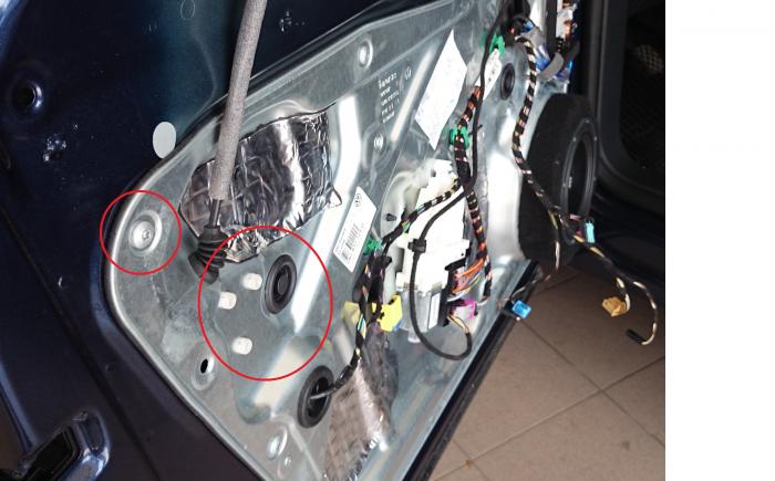

o 01.11.2014, 16:28 | zach
Jestli vidím dobře, tak koukám, že tam nemám nýty, ale šrouby. Takže jestli to dobře chápu, tak povolím šrouby a plech je dole.
Jak je to s oknem? Někde jsem viděl, že ho přilepujou páskou k rámu dveří.
A co ty 3 bílý čudlíky s černou průchodkou (bo co to je), co jsem zakroužkoval? Na internetu jsem viděl plech sundanej a tam to měli taky odendaný.
A jak je to s reprákem? Když chci sundat plech, tak ho asi musím taky odendat že? (abych odpojit kábly)
Ještě najaký případný rady nebo zálunosti, který by mě mohli potkat? (např. s tím oknem, aby vše fungoval pak jak má)

o 01.11.2014, 18:08 | Jarda S.
nejdřív vyloupni ty gumový záslepky (jednu máš zakroužkovanou) pak musíš sject oknem do polohy aby v těch okýnkách byli šrouby co drží sklo ty povolíš a můžeš okno vyndat pak demontuj plech

o 01.11.2014, 21:08 | Bjorn | Upraveno: 2014-11-01 21:16:20
Vida, tak i v roce 2011 použili šrouby... Je to jak píše Jarda S a Fonty. Jakmile okno povolíš a půjde vytáhnout z lůžka stahovačky, tak ho potáhni nahoru a já ho raději vždy vyndal... rozhodně bych nechtěl, aby se uvolnilo z pásky, když mám pazoury ve vnitřku dveří :-( Vyndat jde snadno, "ponořením" kousku přední (tou zkosenou stranou) do dveří, čímž si uvolníš zadní část z rámu a okno se vyklopí směrem k interiéru. A pak vyndat. Fakt opatrně, neboť je prohnuté a na to je třeba pořád pamatovat. Výrazně lépe to jde, když ještě sundáš stírací lišty a gumy oken v rámu.
S tím reproduktorem si to již nepamatuji přesně, ale tuším, že není přidělaný k tomu plechu, ergo ho můžeš demontit až potom. Žádné extra záludosti v tom nehledej, nejsou tam.
o 02.11.2014, 00:32 | zach
A nějaký typy, jak sject s oknem dolu? Protože elektrika bude vypnutá. Nějake mě teď z hlavy nic nenapadá.
o 02.11.2014, 08:19 | Bjorn
Žádný tip není. Elektriku musíš odpojit až potom. Také jsem napoprvé vymotal vodičový svazek a pak zjistil, že takhle teda ne :-D
o 02.11.2014, 09:21 | Jarda S.
musíš jí pak zase připojit jinak to nejde
o 02.11.2014, 13:33 | zach
Super.
Tak abych to shnul:
sundám tapec, vyloupnut ty 2 gumový záslepky, připojím elektriku a sjedu oknem dolu, až uvidím šrouby, ty povolím a okno už je pak navolno a vyhátnu ho nahoru, přichytím ho pořádně izolepou,aby nespadlo, sundám šrouby na plechu a odklopím plech (předpokládám, že mi zůstane viset na drátech a případně na táhlu kliky). Umeju vodou s JARem a odmastím, nalepím tlumení, vrátím plech na své místo, přišroubuju šrouby, opatrně dám okno dolu až na původní pozici, abych mohl opět utáhnout šroubky skrz gumový záslepky (nevím,jak tam okno drží?), nasadím záslepky a dám tapec. Správně? Nikdy jsem to naživo neviděl, jen četl zde na foru teoreticky.
Dotazy:
1)nemám doma váleček - předpokládám, že lze tlumení pouze přimačkávat postupně rukou, aby pod tlumením nebyl vzduch
2)mám (můžu?) tlumit i ten plech stahovačky z obou stran (zejména mi jde o stranu vnější,tu směrem ke karoserii), všude jsou jen fotky s polepenou vnitřní stranou, proto se ptám, zda se může dát i něco na vnější stranu (nevím, jak to tam vypadá a zda by to nemohlo bránit oknu při sjíždění)
3) jaké tlumení a v jakém počtu použít? Mám v merku na vnější plech (karoserii) použít STP ANTICOR G a na to něco na tlumení zvuku (zvuk se teď zdá takovej tupej a dutej, jak kdyby tam byla malá ozvěna,tak tomu chci zabránit, ale mám strach, co v tom prostoru s tím udělá voda a vlhkost) třeba něco jako toto GLADEN AERO WAVE. Na plech stahovačky bych lepil něco lehčího, třeba STP ANTICOR L LIGHT (případně z obou stran) a na tapec bych dal GLADEN AERO MULTI
o 02.11.2014, 17:06 | Bjorn | Upraveno: 2014-11-02 17:08:19
Postup správně, jen vynech tu vodu s jarem... někdo to používá na odmaštění a není to to pravé ořechové. Když to uděláš rovnou technickým odmašťovačem, tak ten jar vynech.
1) váleček není nutný, stačí to dělat tak, jak popisuješ, ale doporučuji přes hadr. Ta ALU vrstva je ostrá a o okraje je možné se pořezat. Přes hadr je to bezpečné. Hodně však pomůže horkovzdušná pistole, zvláště v současném počasí...
2) nemám zkušenost, ale vůle je tam dostatečná a vadit by to oknu nemělo. Já polepoval jen tu směrem k tapecu, to co bylo dovnitř (do dveří) jsem nechal být.
3) myslím, že je to celkem jedno. Já mám zkušenosti se SilentCoat, B2 Audio a GroundZero GZDM AB a nejlíp se mi dělalo se SilentCoat. Ale není to v ničem jiném, než v tom, že má na sobě vytlačené malé kostičky a dle toho se dobře vystřihuje tvar který potřebuješ a dobře se podél těch kostek tvaruje. GZDM AB je také fajn, ale okraje více řežou a naznačené tvary na odstřihnutí jsou výrazně větší a když dolepuješ detaily, tak se hůř odhaduje co máš vystřihnout. Do dveří na vytlumení klidně nalep tu AeroWave, nebo AeroNeoprene, nebo SinusLive DSM. Na tapech bych AeroMulti nedával... je to drahé, neboť je to kombinace tlumícího a odhlučňovacího materiálu materiálu v jednom. Dal bych CHP Damm.
