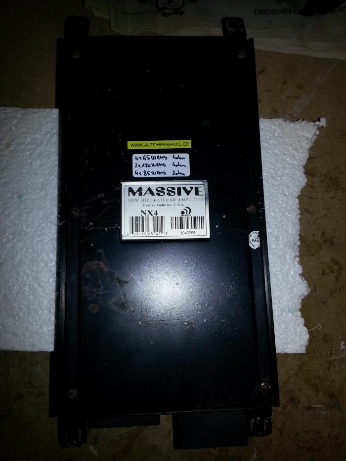

Výkon NX4...

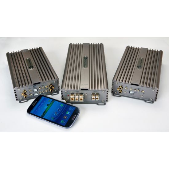

Možná by se ti mohl líbit nový model zesilovačů DLS Reference. V průběhu příštího týdne nám má přijít první preview 4ch a monobloku. Bohužel jen 1 a 1 kus na odzkoušení.. Cenově nové zesilovače třídy Reference na tom budou od předešlé řady podstatně, ale skutečně podstatně příjemnějí.. Rozměrově také hodně příjemné a výkonům se dá věřit, ba naopoak, 100% v nich bude víc, než je na papíře.. Zvuk zesilovačů DLS také nikdy nesklamal.. Více info o 4ch ze:

Ten Massive NX4 celkem sklamání, protože výrobce uvádí 2x400W a ve skutečnosti nemá ani polovinu (to už je celkem velké klamání spotřebitele)
Ty DLS nevypadají špatně, ale mně jde o každý centimetr, čili budu muset počkat až o nich budou nějaké podrobnější info.

BX 4 na tom bude ještě hůř. Měli jsme je a dost o ničem. Připojovací terminály pro kabeláže s nízkými průřezy, repro výstupy to samé. Pojistky odpovídající polovičnímu výkonu, atd. Proto jsme i Massive zesiky přestali brát na sklad. Navíc pakliže někdo vybírá zesik a rozhoduje se mezi DLS Reference a Massive, je asi něco špatně.. :-) Nicméně nové Reference je hodně čerstvá záležitost a teprve nám přijdou. Živá zkušenost tedy teprve bude. Být tebou, tak chvilku počkám. Rozměrově se ti dle požadavku vejde a cena oproti dřívější řadě Reference není vůbec závratná..

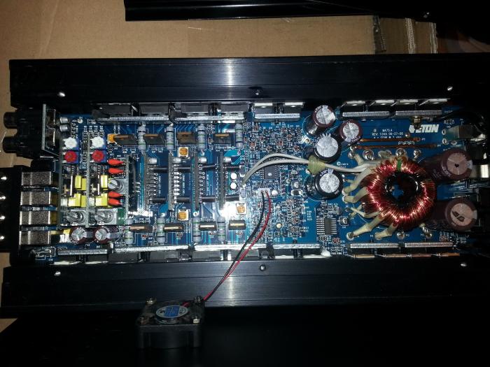

[ Link ] By the way, radaman tu predava Eton, ktory ma vnutroe take iste ako ten ArcAudio, akurat su to 4kanaly, takze klduen mozes pouzit premsoteny 4kanal na front

Co se týče Etonu, tak nad tím jsem taky slintal a rád bych ho vzal (měl bych zesilovače pouze Eton), ale měří přes 30 cm a to už tam fakt nedám :(
