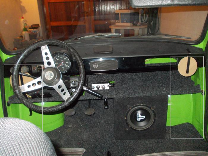

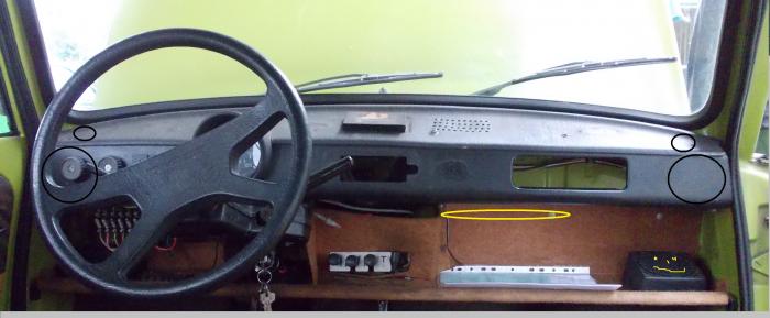

Zdravíčko pánové tak jak jsem si pořád namlouval, že do Trabanta audio nedám nakonec mi to nedá a mám pár nápadů a dotazů budu rád za každou radu či připomínku...
podotýkám že se bude jednat spíše low price projekt s většinou bazarových věcí
Jedná se o auto z roku (1978)tudíž bych spíše oldies značky
1. 2way a SUB
SW by se mi libíl ve předu (není podmínkou)
2. 3way a možná SUB
SW plato?closed?nebo v kufu?nebo v zadní sedačce
3. chtel bych mít aktiv nebo minimálně BI-AMP
4. Otazku zesilovacu jsem řešil v sekci bazar (nejvice jsem chtel stary denony s chladiči na boku ale asi kvuli vykonu a relativne malo kusum asi nee)
Takze zesiky asi bud 3-4ks pio
nebo SONY Xm 5046,Xm 4026,Xm 3026 od člena Petis
oboje varianty jsou zajímavé nebo taky
2xhifo warior aktiv super ale vykon se mi zdá málo (ale nevylučuji)
5.tlumit se bude ale ne zase extrem
6. doorboardu se nebojim (lamino atd)
7.co nejaký fajn OLD-EQ do palubky?
8.velice se mi libí zdvojeny středobas (hodi se to na sq vubec?)
9.co 8mi palec do dveří?
googlil jsem ale traboše jsou spíše kolotočové a showcar AudioSystem je moc...
na DE foru jsem našel jen jednoho blazna(uzavrenka v plate) takže odkazy či foto uvítam
komponenty které máme doma
Alpine 9835
Alpine 9831
JL audio 8w0-4
JL audio 12w0-4
Canton pullman 25.28(nebo tak nejak jsou freeair)2ks
Dexon IRB 16 8ohm
Raptor 6
kompa JBL cs(nevim presně)
TW-carpower DT 284
A torzo SW HELIX w12(civka ok chcel jsem vyrobit custom koš a vyrobit mensi SW s takovym pohonem)
snad jsem to napsal srozumitelně
okoli Ostravy možem pokecat osobně
a foto mazlíka kterého se to týká

hledal jsem VINTAGE car HIFI ale všecko e-bay rozpočet mimo mísu (jedině že by nekdo pomohl)
o 31.12.2014, 19:21 | krtekaudio
také mě velice láká fulrange repro

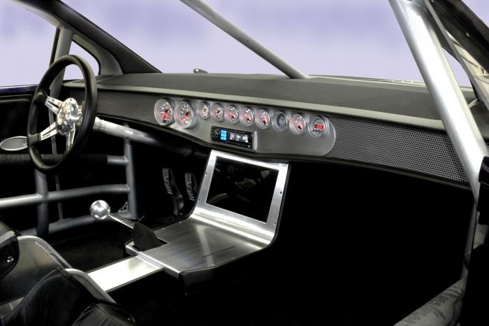

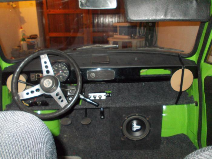

na foto inspirace jednoduche palubky :-) (mel bych se snazit umistit repro z celni casti nebo nahoru?nebo oboji? ) SW by byl bud zespod nebo zvlast v ozvucnici posle toho co bychom vybrali)
doufam ze neco vymyslime a ze se do diskuze pridaji i dalsi SQ borci
nejsem zadny profik a probrat to mohu jen zde na foru takze dikes Krtek

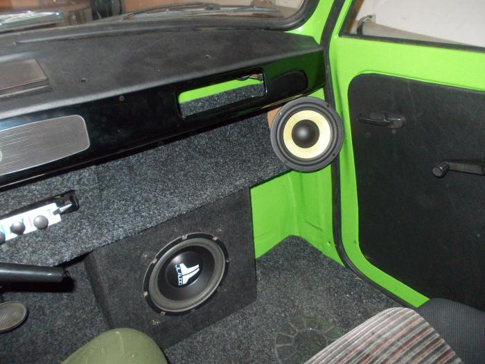

o 02.01.2015, 22:55 | krtekaudio
na prasaka snad pro predstavu staci (pojistky,topeni,vypinace,POLICETRONIKU, KLIMATRONIKU,ECS,ABS,BENZINTRONIKU,ATD :-)JE TO SKORO FULLVYBAVA.... jsem schopen predelat(a par vizi uz je...
foto k příspěvku  od krtekaudio

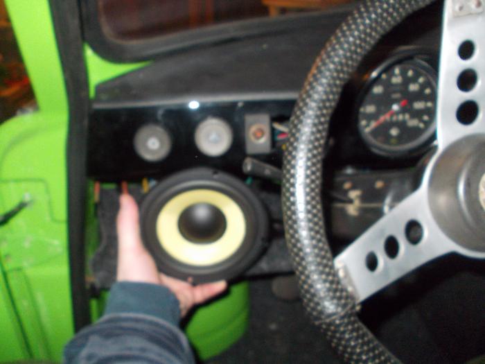

o 03.01.2015, 11:11 | noclue

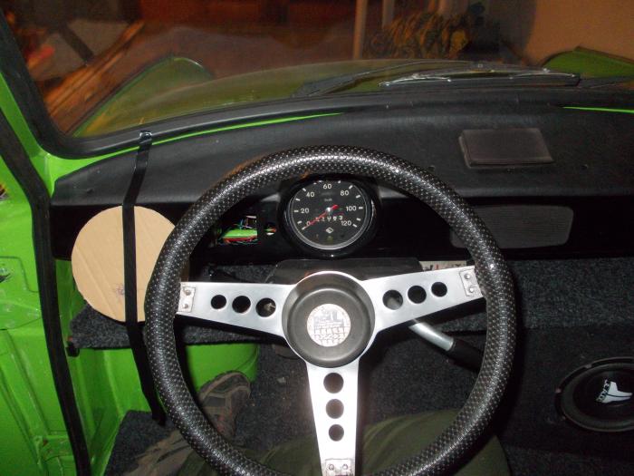

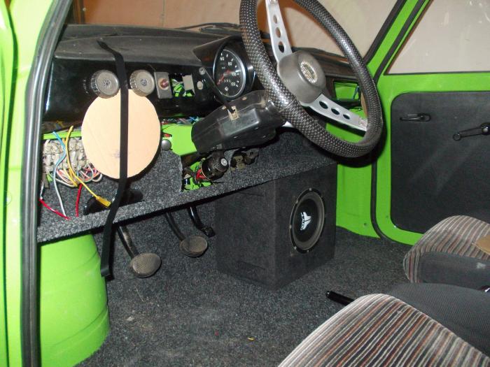

ahoj, zober papierovy kruzok s priemerom 11cm a vyfot to na mieste. zopakuj s 14cm kruzkom. hod sem obe foto, nech je predstava o mieste.
palubku by som nerezal, dal by som to pod a do bedniciek. ved to je perfektne miesto. Natrubok smerom k noham, ale nie natrubok, pouzivaju sa flexi hadice, ale 50ka rura z baumarktu staci tiez.. closed so slabym vykonom sa rovna slaby akusticky tlak, teda to bude potichu.

S tou citlivosti má noclue pravdu. U SW bych tohle ale nepraktikoval. Pokud chces mit rychlý SW v BR, výkon potřebuješ tak jako tak, jinak se ti bude slévat. U SW proste ideální pravidlo v BR mít alespoň o 10-20% vice výkonu, v closed jednou tolik, než je příkon SW. Proto poslední dobou rád používám w308. Pustíš do něj 200 a kreslí jako víno..
o 04.01.2015, 17:56 | krtekaudio | Upraveno: 2015-01-04 17:57:17
Dobjej tak jsem byl za Tjabantem....fota krouzku..14cm
o 04.01.2015, 17:58 | krtekaudio
prava strna 11cm
prava 14cm
o 04.01.2015, 17:59 | krtekaudio
:-))) IRB 16!!!
irb 16 podruhe
o 04.01.2015, 18:00 | krtekaudio
leva 14
o 04.01.2015, 18:01 | krtekaudio | Upraveno: 2015-01-04 18:07:02
u ridiče vcelku boj ale nic neresitelneho
na SUB mista dost klidne i 10palec ale asi tam dal tu 8w0

no vida tohle by mohl být docela zajímavý počin do nové sezony,a ty ozvučnice pod palubkou tam budou pasovat uplně perfektně
pojistky a vypínače půjdou přesunout třeba doprostřed nebo ne?
tu NX2 ani v můstku bych na ten sub nedával
zesilovač jsem měl a na většinu 16cm repro bych volil něco silnějšího, osobně bych se zkusil mrknout tady v bazaru jestli někdo něco nemá
jenom pro představu, tady se Petis pokoušel o něco podobného ale 3way do pandy [ Link ]

pod palubku 16 ky do boxů - inspirace
