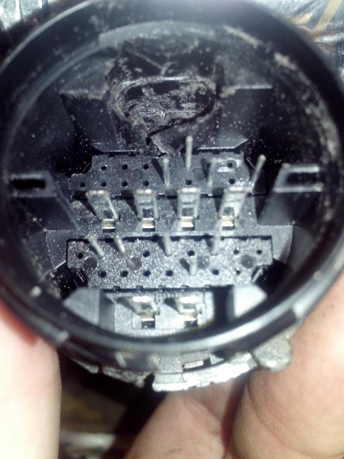

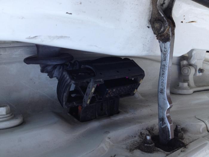

Zdravim panove,mam takovej problem s instalace repra do dvere...mezi dvere a kastle neni gumova prehodka ale je takovej konektor tak ze nevim jak natahnout kabely do zesilovace...resil to nekdo?pripadne nejakej navrh ? omluvam se za cestynu!

Podívej se jestli máš nejaké piny volné. pokud ano tak je provrtej a prostrč kabel..
o 06.06.2015, 22:27 | Tashev
premyslel jsem taky ze provrtam kastle a dvere a odelam standart gumova prehodkae ale tam zadnou vrtacku nedosahnu tak musim vyndavat dvere..
1kw-diky zitra se podivam.
o 06.06.2015, 22:33 | dr.marty
možná kdyby jsi povolil doraz dveří,tak by se ti to podařilo provrtat pro průchodku
o 07.06.2015, 11:17 | Toms
Přesně tohle jsem řešil u Mégana taky, jenže já mám ty konektory jak na dveřích tak i pod A sloupkem, tak jsem využil toho že konektor byl přišroubovaný takže jsem použil průchod místo šroubů a konektor podlepil silikonem :-D Ale jak tak koukam tak Tobě nezbyde nic jiného než ten konektor v místech PINů provrtat :-(

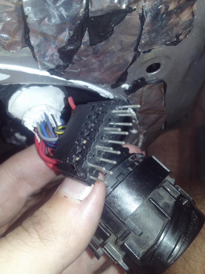

o 08.06.2015, 01:32 | Respo | Upraveno: 2015-06-08 01:33:44
ja som rozobral konektor a pini som naukladal tak aby mi ostalo čo najviac miesta a teda som ich naskladal vedla seba ... volné miesto som vyrezal a tade pretiahol kábel ...
ak sa ti s tým ale nechce babrať a bojíš sa že niečo pokašleš daj dole dvere prevŕtaj to ošetri diery nech nezačnú hniť a zožen si gumený husí krk za pár korún a máš po starostiach ;)
Popravde nabudúce by som to už robil iba s tým vŕtaním
na obrázku je pôvodný konektor
foto k příspěvku  od Respo
o 08.06.2015, 01:34 | Respo
a ja som to preskladal do jedného
o 08.06.2015, 01:35 | Respo
Tak isto si to môžeš aj ty preskladať na jednu kopu a ten zvyšok rozrezať ...

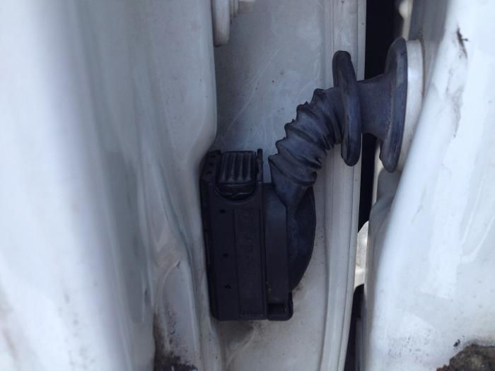

o 08.06.2015, 21:33 | RudyV
Podobný problém jsem řešil u synovi Astry G. Nakonec jsem to udělal tak, že jsem šel po kabelu reproduktoru a ten jsem vymontoval i s konektorem . Otvor po konektoru jsem pak jen provrtal a protáhl kabel. Tahal jsem kabel 2x1,5 mm a bylo třeba jej před protažením konektoru rozdělit na dva samostatné kabely a po protažení zase spojit izolačkou. Nešlo to vcelku, protože konektory na středobas a výšku měly konektory montované ob jeden, proto bylo třeba kabel rozdělit. Je to trochu pracnější, ale udělat to jde . Přeji hodně zdaru při práci.

o 08.06.2015, 22:41 | motyc
já to na vectře B řešil tak, že jsem shodil dveře, provrtal, dal nové gumové pruchodky a bylo :)

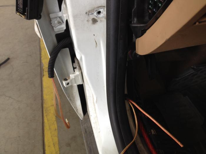

o 13.06.2015, 13:27 | Tashev
konecne jsem to vyresil
foto k příspěvku  od Tashev
o 14.06.2015, 00:02 | Respo
vŕtal si ?
o 14.06.2015, 06:34 | Tashev
Jo vrtal jsem dvere a potom vnitrek kastle, ze vnitr jsem nenasel zadnou mezeru tak jsem udelal 11mm dirku dal jsem gumovej krouzek! Z venku byla takova plastova zaslepka.Neni to tak jak jsem presne chtel ale...
