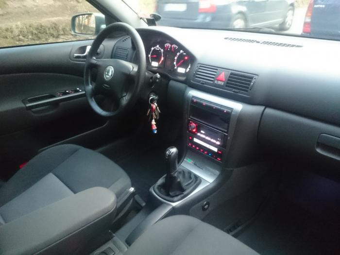

o 18.06.2015, 18:17 | Bigboss
foto k příspěvku  od Bigboss
o 19.06.2015, 08:42 | Osly
Ono to bude tím že na takový výkon není rádio stavěno. By jsi musel mít za palubkou pořádný průvan aby se to chladilo. Na hlasitý poslech bych vůbec rádio nepoužíval. Navíc dochází ke zkreslení buď odpálíš repráky nebo rádio. Tomu pomahá i že používáš loudness...Takže kastlíkem nic nevyřešíš.
A to že jsi nacpal dopředu "kvalitní" koaxi(předpokládám že je máš ve dveřích) netřeba se vyjadřovat...směrovat výšky do noh no :)
