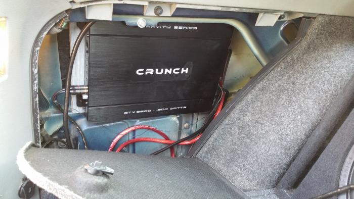

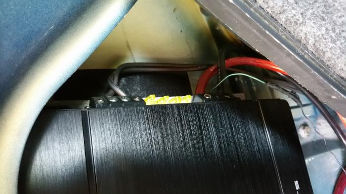

Proaim o radu uz si nevim sam rady. Mam zesilivac crunch gtx 2600 je to 2kanal 1200w je uplne novy. A subwofer hifonics 400rms/800w a nejede mi zesak ani subwoofer uz sem zkousel vse rem kabel mam napojeny spravne i koatru vyzkousel sem vsechny moznoati a nic. Tak sem zesak poslal na reklamaci ale je v poradku nic mu neni a subwoofer je taky v pohode. Kontrolka zelena na zesaku sviti ale subwoofer vubec nereaguje ani ovladac na basy co mam k zesaku uz si nevim rady kde muze byt chyba prosim o radu dekuji

Zdarec, odkud jsi? Vyfot prosim vstupy a vystupy jak to mas zapojeny.

Myslis ze muze byt chyba v remot kabelu? Kontrolka mi sviti na zesiku, ale nesviti logo crunch nefunguje ivladac na basy a vubec nehraje subwoofer a pritom zapojene to mam spravne plus od baterky k zesiku, minus kostra, remot k radiu a subwoofer napojeny
o 05.08.2015, 17:07 | kenysek18

o 05.08.2015, 17:08 | kenysek18
foto k příspěvku  od kenysek18

zkus propojit rem a + natvrdo, jestli se zesilovač sepne.

pise,ze zesik sviti zelene,mel by tedy fungovat,ikdyz nesviti logo,tak i tak by mel hrat,bude Ko podsvit,nicmene kdyz si ho reklamoval,tak bud to nezkouseli,nebo jsou to nejaky diletanti,kdyz nezjistili ,ze nejde podsvit...
Jak ti pisi vsichni,pokud mas pripojeno plus a minus,sviti zelena LED a vis,ze signal z radia ti jde,je KO zesik,jina moznost neni...

co gain ?
odpojit subwoofer a multimetrem změřit vodiče od wooferu ,jestli je vůbec o.k. kabel
