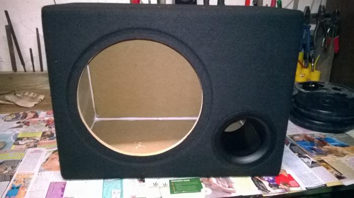

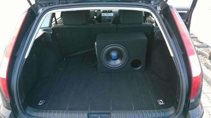

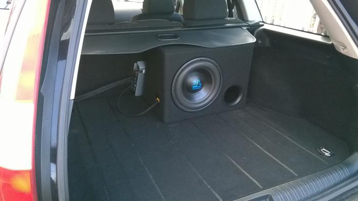

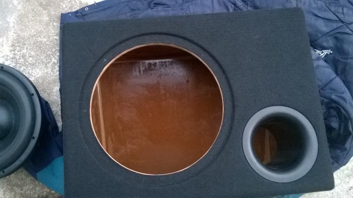

Ahoj,

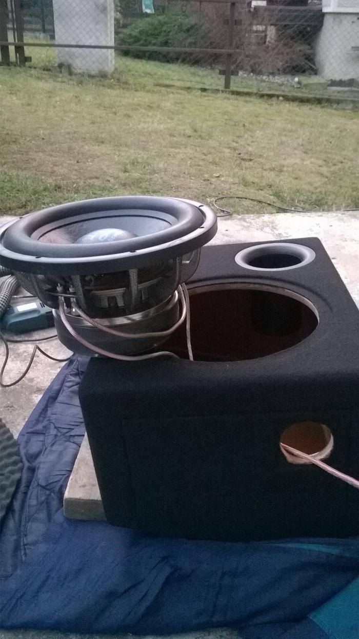

po honbě za decibely a vykonem prisla na radu prakticnost a zmena auta,kde jsem chtel zachovat trosku vykonu,ale neobetovat tomu pres pul kufru a mit moznost kdykoli bednu vyndat a mit kufr plne k dispozici.

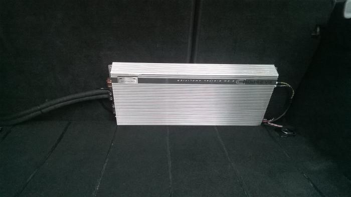

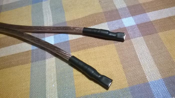

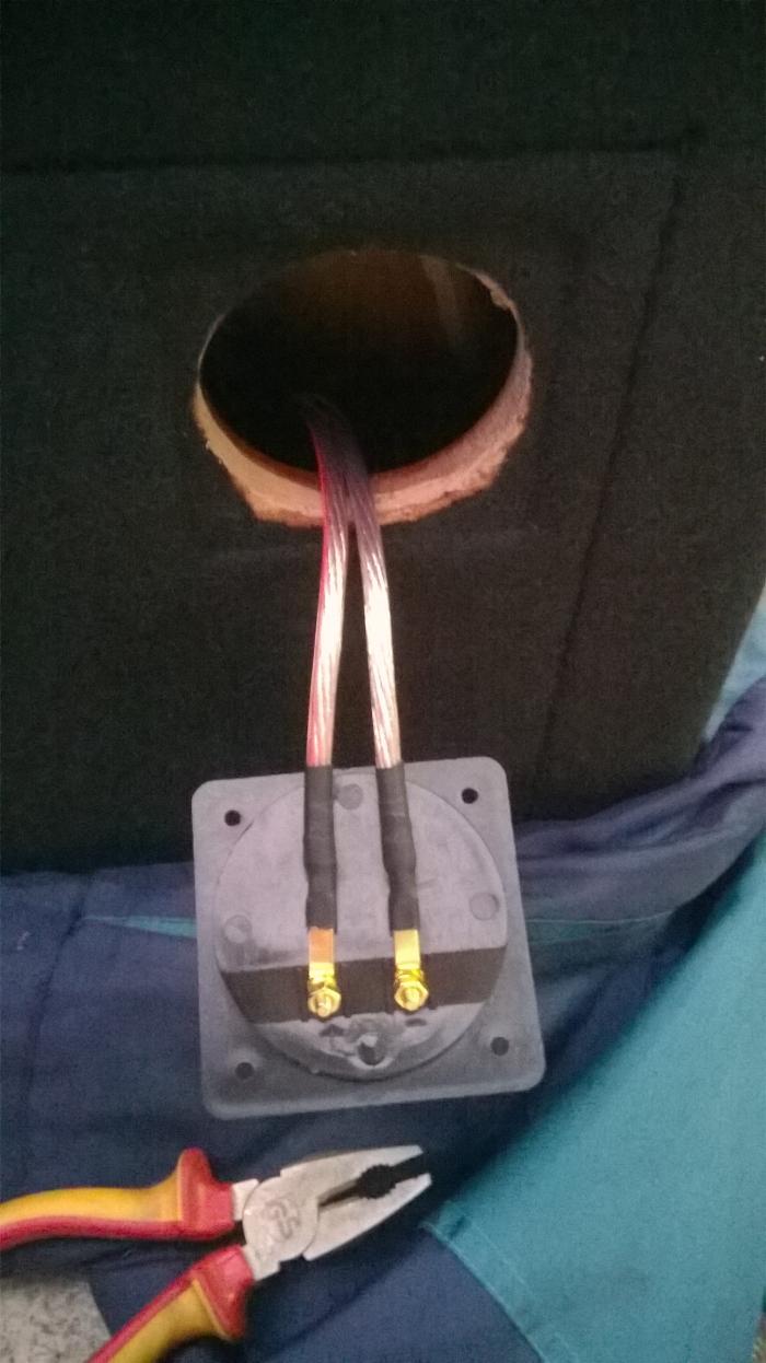

z minule instalace sem si nechal jen kabely 50qmm,zes a woofer na ktery jsem poridil uz hotovou 50L bednu,protoze neni uz moc casu neco vyrabet a cenove to vyjde + - stejne jen jsem ji trosku poupravil a spary zalil kvalitnim truhlarskym lepidlem a jeste pretah silikonem a nakonec cely vnitrek natrel bezbarvym lakem,ktery mi tu zbyl.

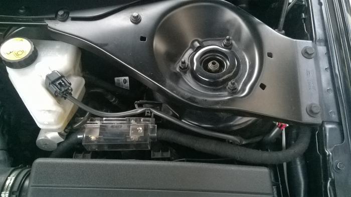

Snad nejtezsi bylo protahnout tu 50tku do kabiny a narvat ji do prahu :) ,ale podarilo se.

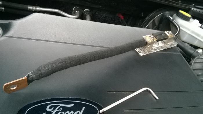

Pojistkove pouzdro jsem umistil na original drzak v motoru,vsechny kabely jsou omotane Tesa textilni paskou proti oderu a i k interieru to docela sedne a nic nebije moc do oci.
Na jare uz je v planu pouze lehce zatlumit dvere,dat MDF redkce na 165mm kompa a silnejsi baterie.
foto k příspěvku  od Seat Power
