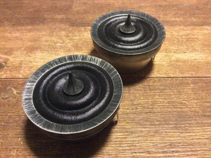

o 07.01.2016, 00:04 | noclue
Morel je izraelsky model vyroby.
Keby na membrane nedochadzalo k posunu faze v zavislosti od frekvencie, nemuseli by sme mat ringradiatory
foto k příspěvku  od noclue

o 07.01.2016, 09:26 | subz3ro | Upraveno: 2016-01-07 09:36:48
Ano, spravne - izraelska, nie talianska, moja chyba. Znacku Morel osobne nejako nesledujem/nepreferujem a z minulosti som mal neviem preco zafixovane ze je talianska (asi kvoli podobnosti webdomeny .IL a .IT). Takze beriem spat poznamku o dizajne/funkcnosti :-)
Ale spat k teme... fazovy posun na kalote je stara znama vec a sposbov kompenzacie je rozhodne viac ako len plastove "tienitka" pred membranou. Konkretne ring radiator na obrazku co prilozil noclue je jeden z tych (podla mna) viac podarenych, podobne ako kuzelovy tvar namiesto klasickej kaloty. Rozhodne by som to nevidel tak tragicky ako pise tuner#2 ze "pokud nechceš pokurvit zvuk měniče, tak tohle rozhodně nechat", keby tomu tak bolo, tak je to (ako som uz vyssie pisal) zakomponovane do kosa a nie je to demontovatelne. V tomto pripade, podla mojho nazoru, je prvorady ucel ochrana kaloty a ako pridana hodnota je ze to (spravne tvarovane - moze) sluzit ako tienitko a urcita kompenzacia fazoveho posunu. Tento fakt podla mna potvrdzuje aj to ze nic podobne na najvyssich radach vyskovych repro prevaznej vacsiny vyrobcov nenajdes.
