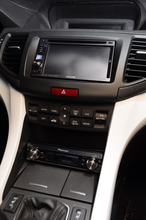

o 30.04.2016, 22:35 | Chris
Kedze ryba smrdi od hlavy, tak najlepsie zacat radiom, neviem ci mas PSS alebo klasicke, ale 2din tam pastne bez problemov. Alebo aj dole 1 din, tu mas obe varianty v jednom.

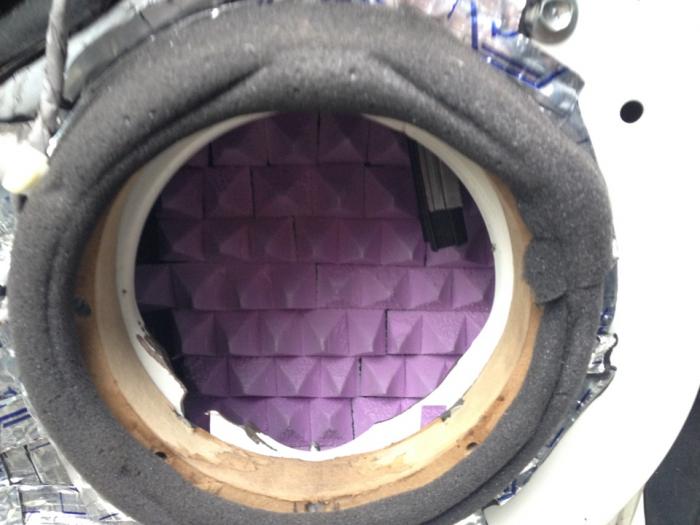

Ad.2 - do prednych dveri, ti ako na mojom, tak aj na A8G nevojde 16cm (6,5cm) repro, origo je sice 17cm, ale v speci zacvakavacom plastovom kruzku a MINI magnetikom, mozno preto.
BEZ UPRAV ti vojdu s mdf kruzkami len 13cm (5") repro, ak chces 16cm (6,5") potrebujes rezat do dveri ako je na foto.

Do dverí rezal jedine ten jeden nemčúr pre audio system hx 165 dust, čo si dal foto. Nechápem prečo, lebo nikto iný nikde nespomínal rezanie a všetci dávali 16,5 cm s veľmi podobnými rozmermi.
Ak sa rozhodnem pre stredobasy tak dám Gladen HG M 165 V2 a do zadných Gladen HG-165M-3.
Ak pre koaxiálne tak skombinujem buď JBL GTO609C a GTO628 alebo GX600C s GX602. Neverím, že sa nezmestia. Rozmery na tej nemeckej stránke sú všetky až na priemer diery vo dverách, aby som mohol porovnať s údajmi repro.

A7G a A8G maju diery pre 13cm repro, ci to pisu na internete alebo nemaju. Proste niektore 16cm s malym magnetom tam vopchas, ale spravis akusticky skrat kvoli tomu, ze nebude mat dostatok priestoru okolo magnetu.
Ak chces co najmenej nakladne a najmenej prerabania, tak si daj 13 cm kompo repro dopredu, zadne repro v dverach odpoj a daj si ovaly do plata. Jedneho casu som tak mal, na zosik sice a bolo to celkom ok.
