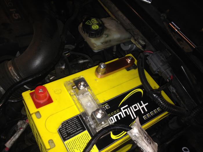

o 16.12.2016, 22:46 | Toxxx

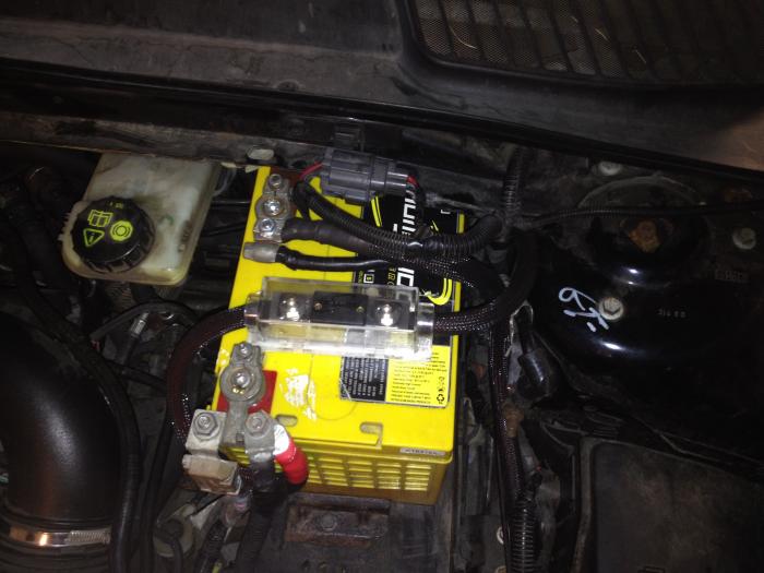

Baterka je veľká tak som musel urobiť redukciu aby som povytahol mínus. Na plus pól ešte musím vyrobiť krytku.

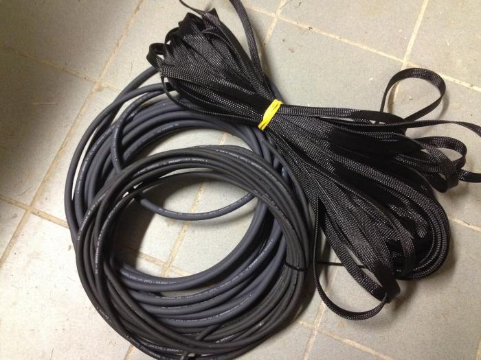

o 16.12.2016, 22:49 | Toxxx
Repro kabely Sommer Cable Meridian a trošku Flexa.

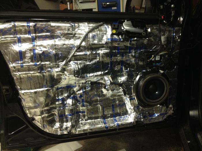

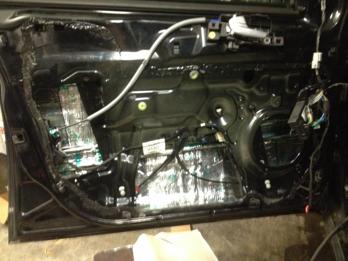

Vonkajší plech tlmený v 3 vrstvách VBF 1.5mm a 3mm a VBF neoprene 6mm.
foto k příspěvku  od Toxxx

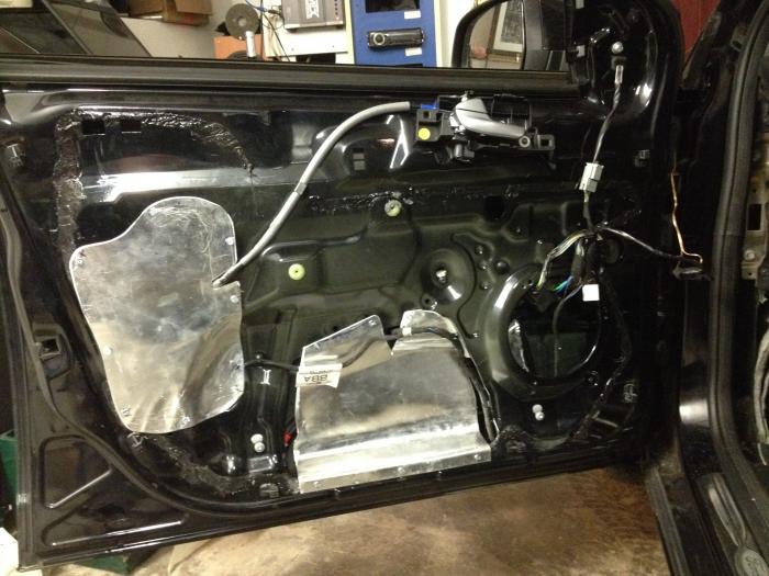

o 16.12.2016, 22:56 | Toxxx
2mm plech na uzatvorenie dverí.

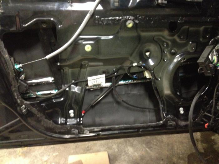

o 16.12.2016, 22:58 | Toxxx

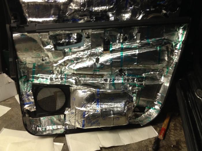

Zatiaľ séria repro a pretlmené v 2 vrstvách VBF 2mm.

o 16.12.2016, 23:01 | Toxxx
Celkovo na predné dvere padlo 21 plátov VBF.

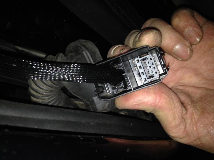

Kabel šiel kupodivu do dverý celkom ľahko natiahnúť.

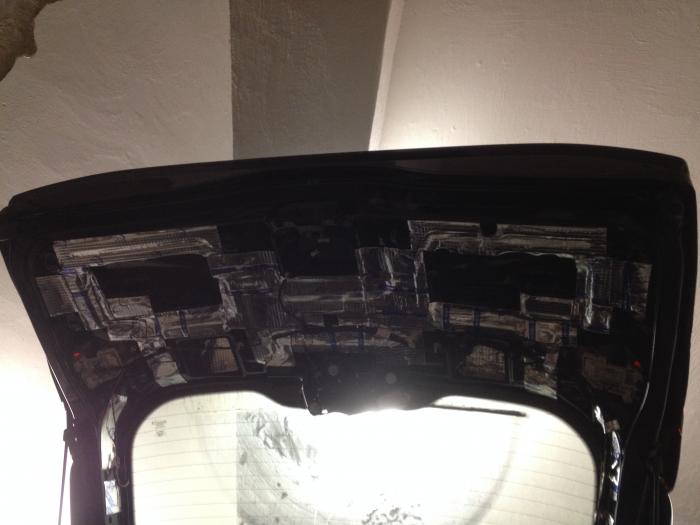

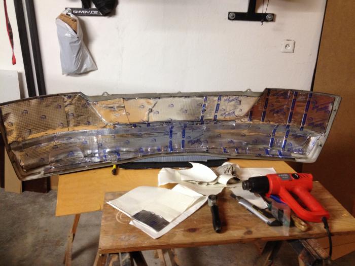

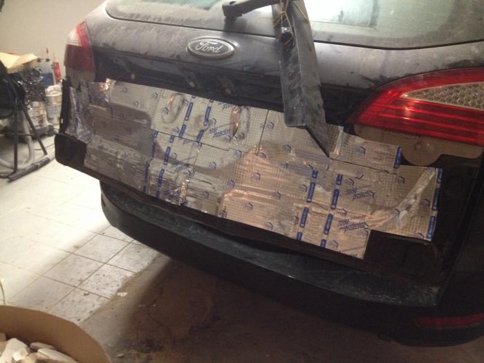

Zadné vrata tiež koli JL museli byť pretlmené. U Mondea super že sa dá vytlmiť vonkajší plech.

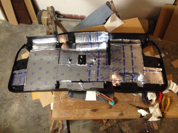

Plast ktorý kryje vrata tiež pretlmený.

Ešte preistotu som trošku pretlmil vnútro vrat.

Není to vrstvení už trochu přehnaný?

kiklop: Nieje to prehnané. Nechcelo sa mi lepiť hliníkové profily na spevnenie a ani na hornú polovicu dverí nieje dobrý prístup tak som to vyriešil viacerími vrstvami. Dvere už sú celkom pevné.

Tez jsem kompletne tlumil MK4, vcetne kufru, podlahy a stropu. Do dveri jsem daval po cele plose WAVE. Za me to mas je zbytecne predimenzovane, musi to byt tezke jako svina...

Nevím, ale furt si pamatuju poučku, že když se polepí 30% plochy dveří ( správně rozloží ) tak to udělá 90% efektu tlumení. Ale i tak ,pro jistotu, dělám vždy celou plochu. Ale vrstvit to, to už je asi trochu moc :)

Toxxx...mne je to burt, dej si tam tech vrstev treba 10. Ja jen, ze ty dverni zavesy a omezovace jsou dimenzovane na urcitou hmotnost dveri. O neekonomicnosti teto upravy ani nemluvim.

Kiklop: Otázka pre teba a omžno to pochopíš. Ako mám zabrániť mechanike reproduktora aby mi rozkmital plechy a mal menšiu účinosť? A inak ja nestaviam autá podľa poučiek a Youtubu ale podľa skúsenosti jak svojích tak ostatných ľudí ktorých autá som počul. A nebolo ich málo.
camron: Ja to robím z iných dovodou než klasické odhlučnenie. Inak váha tam pribudla ale nieje to tragické. V G4 som mal na 1 dverách cca 30kg tlmenia a laminátu a všetko vydržalo. Robím to všetko preto aby som využil maximálny potenciál reproduktoru bez neakých MDF ozvučníc a laminátu lebo budem voliť reproduktory ktoré hrajú najlepšie v plnom objeme dverí. A ekonomika? :D To bol dúfam vtip :)

Aha, tak to promiň, to jako že reproduktor rozkmitá dveře i teda tlumené dvouma vrstvama jo?
o 21.12.2016, 21:33 | Toxxx
kiklop: Áno rozkmitá. Vo Fiate som mal ADW800 a bolo krásne vidieť ako sa vonkajší plech hýbe a vnútorny včetne tapecu tiež.
