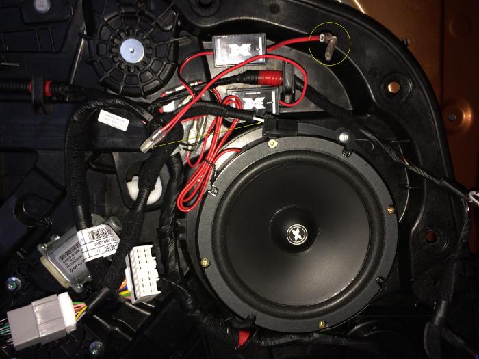

Koupil jsem nové repro Excursion SX6C a včera jsem je vyměnil za originál repro v Hyundai i30 2016. Multimetrem sem proměřil +/-. Zapojil jsem podle návodu, tedy originál kabely z hlavní repro do výhybky a dále propojil výhybky dle návodu. Výškové repro jsem tedy nezapojil na originální konektor, ale na přiložené výhybky. Repro hraje dobře, ale výškové repro vydávají takový bzučivo-pískavý jemný zvuk, i když je rádio vypnuto, stačí jen otočit klíček v zapalování a bzučivo-pískavý zvuk začne. Nevíte co to může způsobovat, případně, jak to vyřešit? Origo repro to nedělaly.

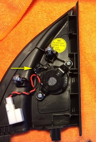

jeste bych doplnil, ze ten origo vyskac ma vedle sebe napojen naky kondenzator?

P.s. Obdobný kondik toho originálu máš i ve výhybce u nových repro. Proto jej vyjmi i s puvodními výškami.

Asi presne nechapu tu posledni vetu. Original vyskac je kompletne vymontovan a konektor ktery vedl do origo vyskace je odpojeny. Nove repro jsou pripojeny na vyhybky, ktere byly v baleni.
Na fotce je sipkou oznaceno napojeni na puvodni kabelaz z origo stredobasu a v kruhu je vystup pak na ktery jsou pripojeny nove vyskace.

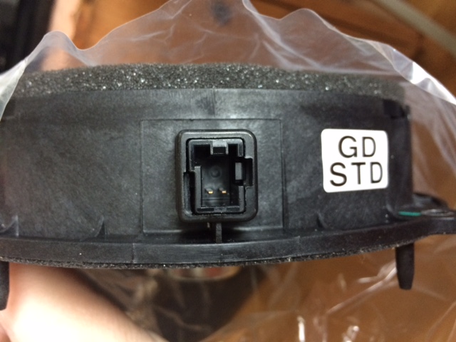

Pokud bych tam daval puvodni repro, tak bych potreboval sehnat protikus tohoto konektoru. Bohuzel adapter co jsem koupil byl na starsi typy aut a nepasoval a tak jsem musel povodni konektor odcvaknout. Bohuzel jsem nikde na net protikus nenasel.

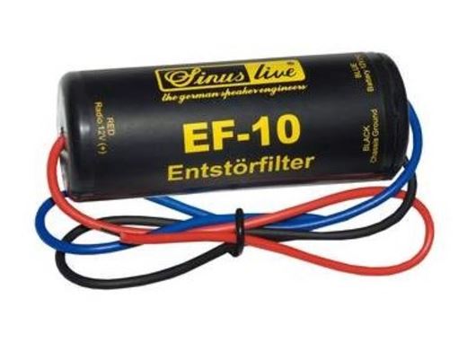

Maly update, zkusil jsem objednat a dnes jsem vyzkousel naistalovat odrusovacku signalu Sinus Life EF-10, ale vubec to nepomohlo. Ted je jiz jasne, ze je to radiem.

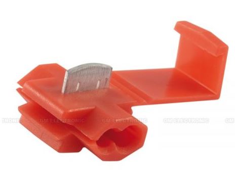

Jen bych se rad zeptal, abych mohl odrusovacku napojit, tak sem rozcvakl napajeci kabel u radia +12V. Zpet jsem jej spojil podobnou samoreznou spojkou. Je to v poradku nebo to mam spojit nejak jinak?
