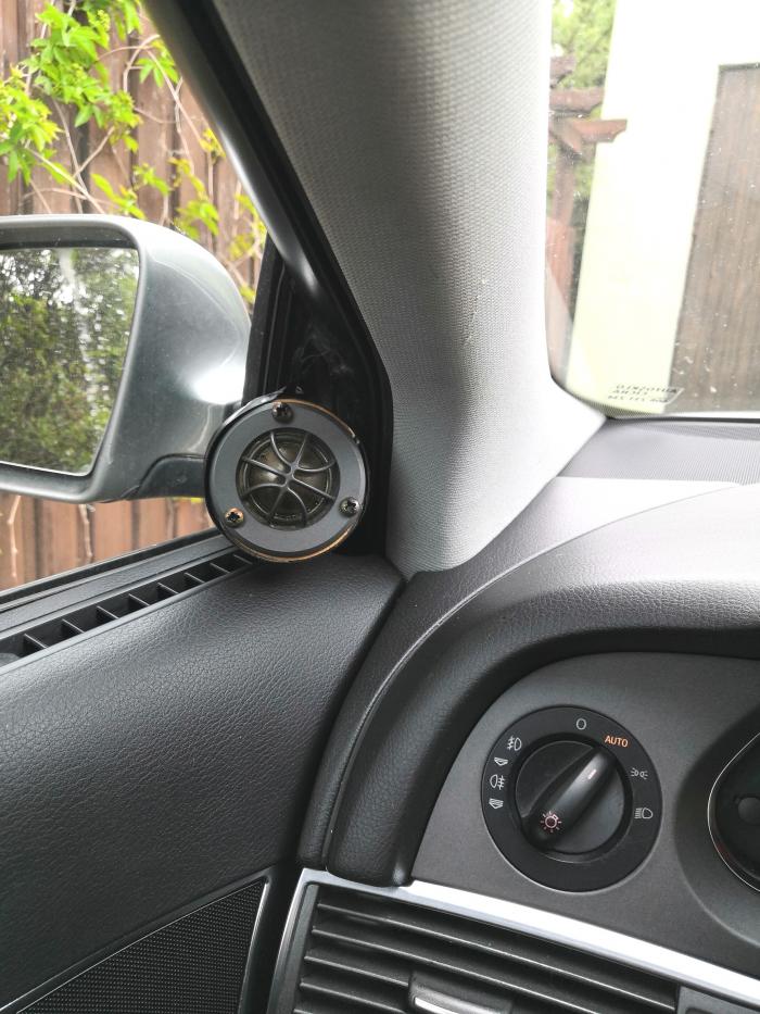

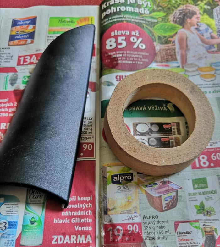

o 29.04.2020, 19:01 | Pavel02
Levá strana
foto k příspěvku  od Pavel02
o 29.04.2020, 19:02 | Pavel02
Práva strana
o 29.04.2020, 19:07 | Pavel02
Výšky jsou v MDF kroužcích a tak jak jsou nasměrovány bych potřeboval aby byly i v domeccich. Jak jsem napsal, udělal bych si to sám, ale zdravotní stav mé to nedovoluje. Originální trojúhelníky mám a je možné je použít pro domečky. Najde se ochotný človíček, který pomůže? Dekuji
o 29.04.2020, 19:08 | Pavel02 | Upraveno: 2020-04-29 22:26:54
Výšky by mohly být i výš při stejném směřování. Když se na to dívám, tak místo tam je.

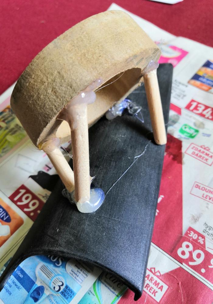

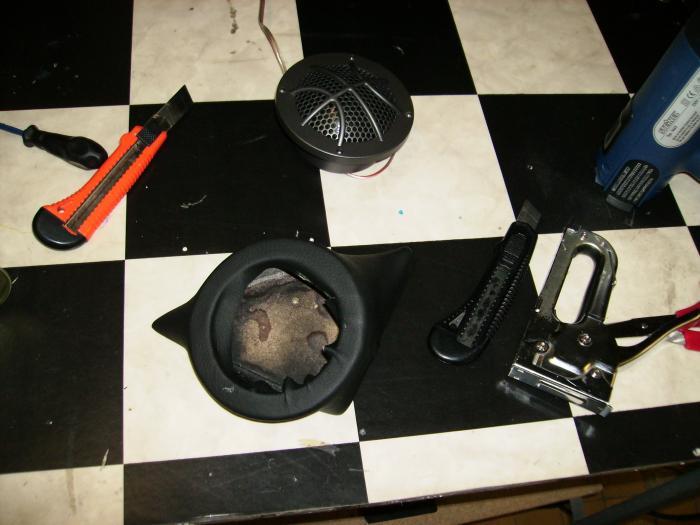

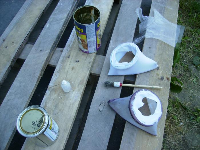

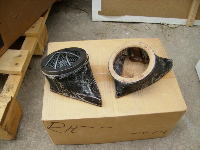

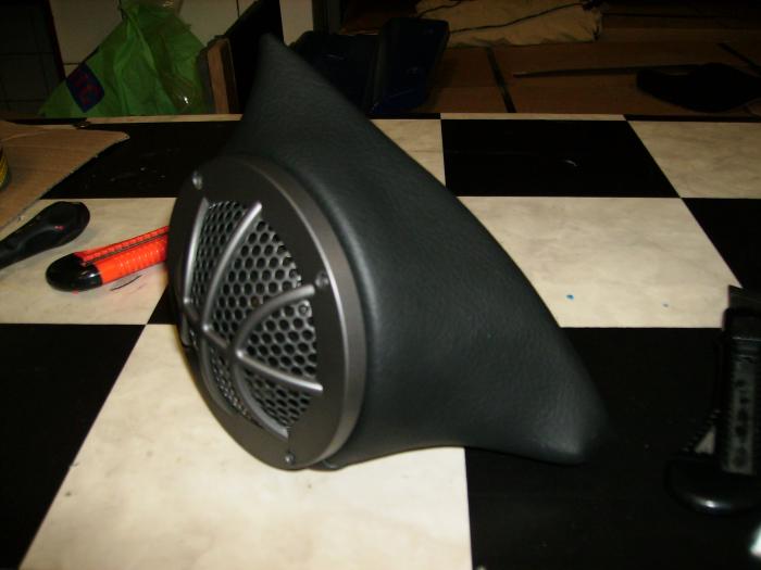

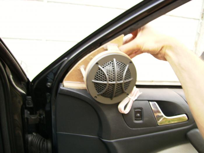

o 30.04.2020, 07:44 | Kapka (M)
foto k příspěvku  od Kapka
o 30.04.2020, 07:45 | Kapka (M)
o 30.04.2020, 07:46 | Kapka (M)
o 30.04.2020, 07:47 | Kapka (M)

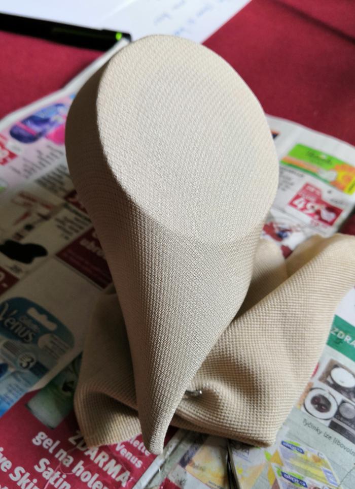

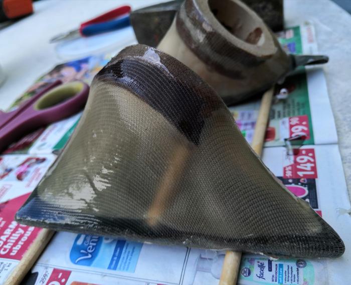

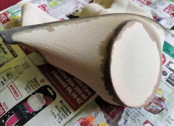

o 30.04.2020, 07:49 | Kapka (M)

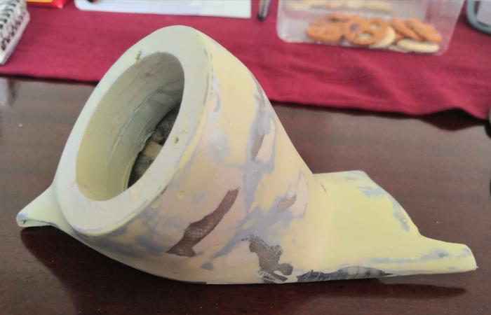

To Pavle zvladneš sám..ja našel nějaký kus takové docela pružné látky..ten jsem natahnul a přistřílel sponkovačkou..potom jsem si rozdělal pryskyřici a několikrat jsem tu látku přetřel..jak zvenku,tak i zevnitř(kam jsem se dostal)--potom už jenom malinko kitu a vybroušení..největší pakárna byla potažení koženkou..ale dalo se to v domácích podmínkách na dvoře..
o 30.04.2020, 08:06 | Pavel02
Kapka, to jsou středy podle velikosti.
o 01.05.2020, 09:01 | Kapka (M)
ja vím že to jsou středy :-) výšky jsem měl v A-sloupku..kvuli scéně..ale postup výroby je stejný

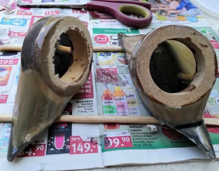

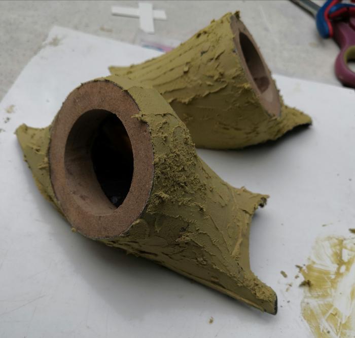

o 07.06.2020, 13:30 | Pavel02
Tak jsem se nakonec do toho musel pustit San.
o 07.06.2020, 13:31 | Pavel02
o 07.06.2020, 13:32 | Pavel02
o 07.06.2020, 13:33 | Pavel02

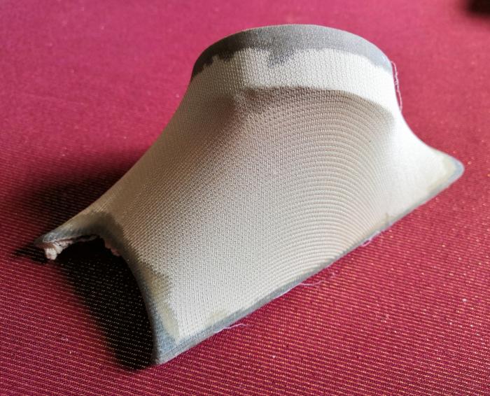

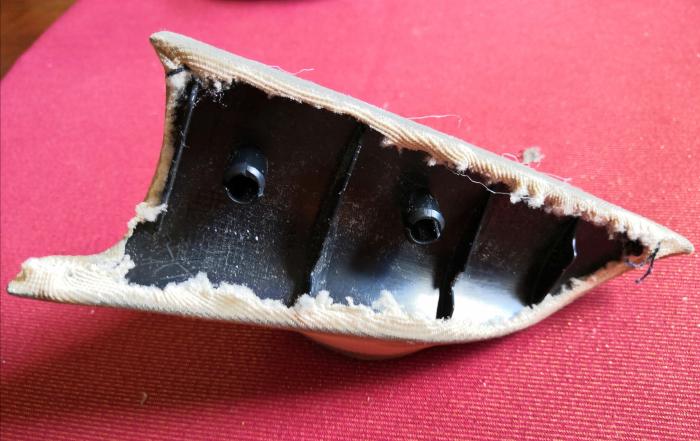

o 07.06.2020, 13:36 | Pavel02
Nátěr epoxidu, z venku a do vnitr vrstva tkaniny. Teď počkat na vytvrdnuti. Zarovnat tmelem, vybrousit a nastříkat.

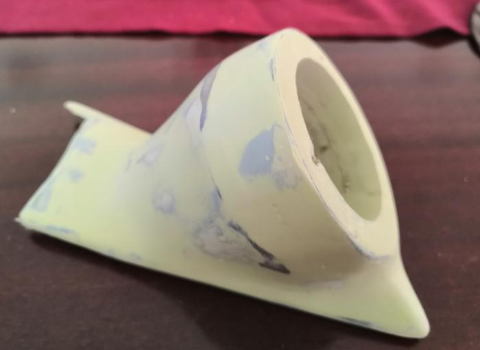

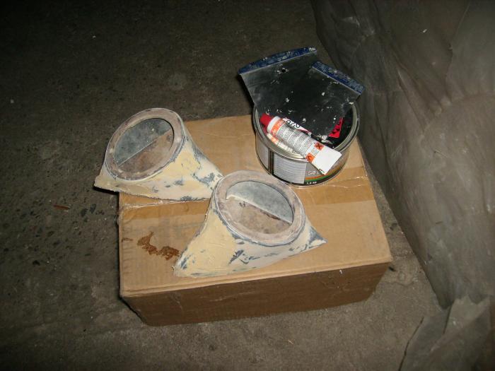

o 09.06.2020, 05:44 | Pavel02
Tmeleno před broušením.

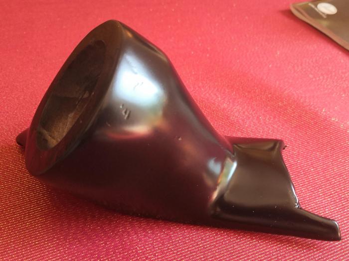

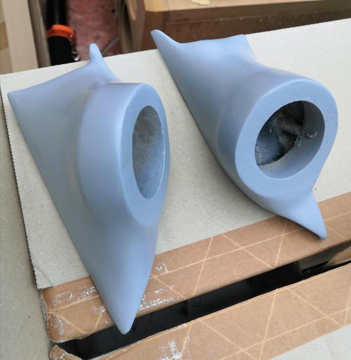

o 09.06.2020, 05:46 | Pavel02
Po broušení a nástřiku základem.
o 10.06.2020, 07:02 | Pavel02
Barva, první vrstva

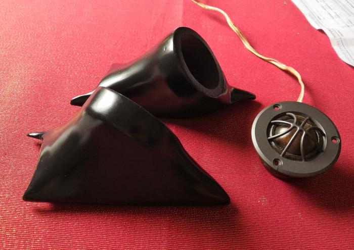

o 10.06.2020, 10:13 | Pavel02
Blíží se to do finále.

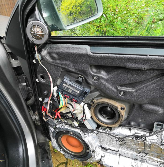

o 10.06.2020, 16:00 | Pavel02

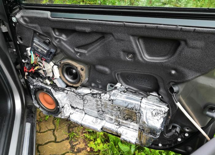

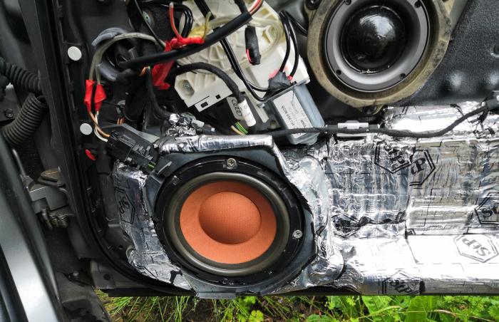

Už jsem i zapoměl jak to mám ve dveřích udělané. Výhoda byla uzavřena ozvučnice už z výroby. Stačilo vytlumit. Objem ji truchu ale schází.
o 10.06.2020, 16:01 | Pavel02

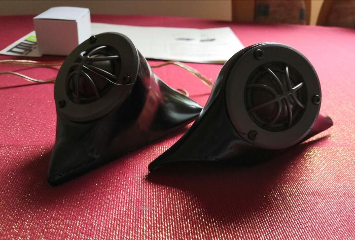

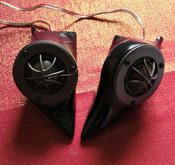

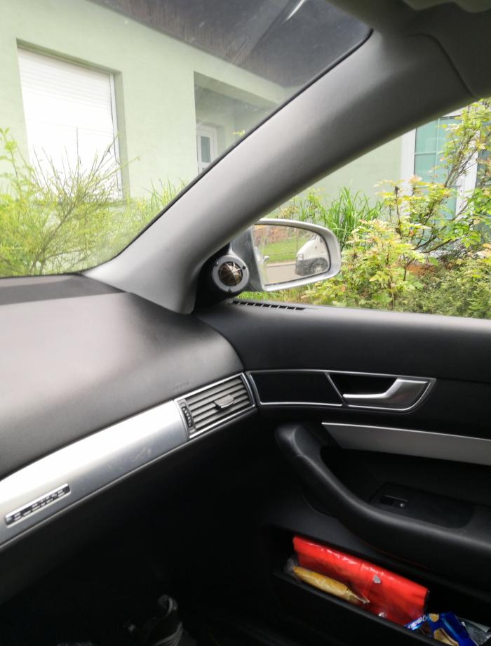

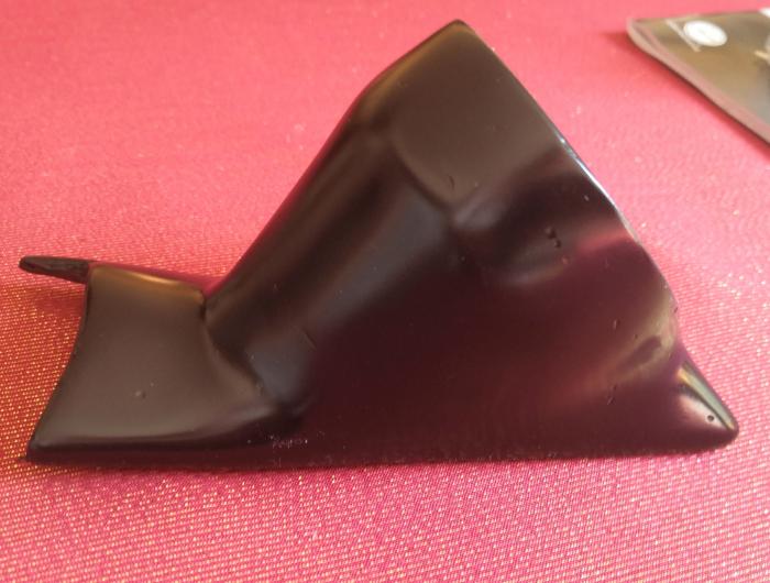

o 14.06.2020, 07:49 | Pavel02

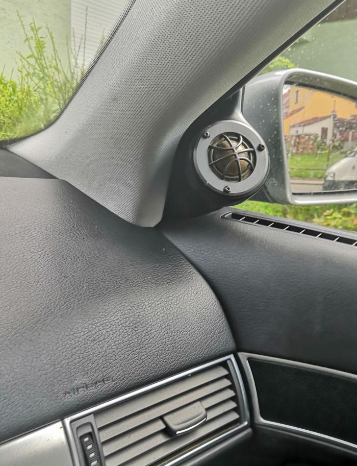

Pravou stranu jsem ae se nakonec rozhodl předělat kvůli nepovedené směřování. Teď už je to lepší.
o 14.06.2020, 07:50 | Pavel02
o 14.06.2020, 07:52 | Pavel02
o 14.06.2020, 09:51 | Pglock
škoda, že jsi to celý dosral těma nedotmelenejma místama....

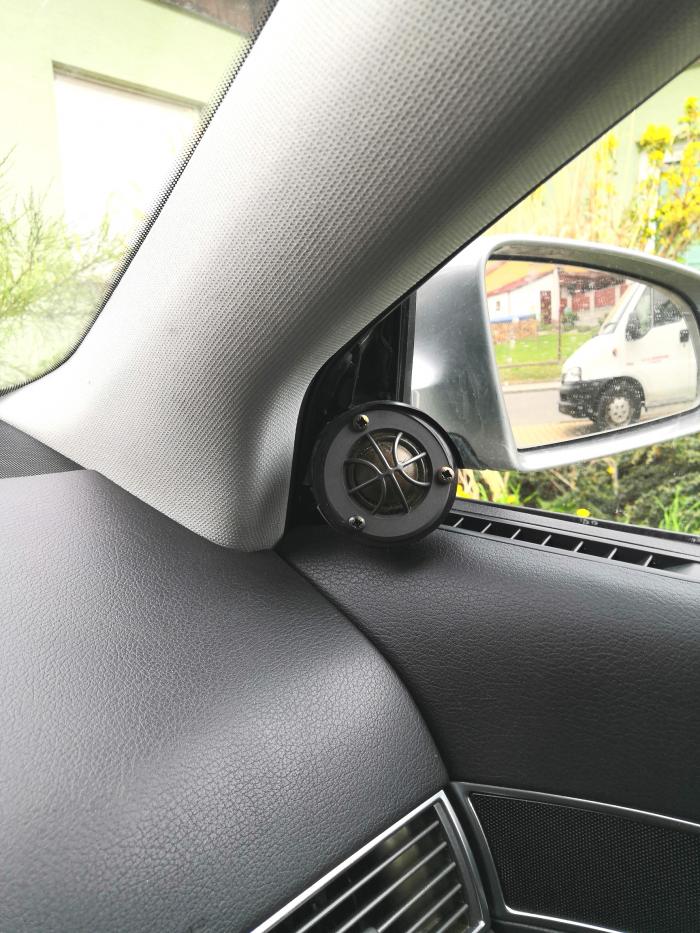

o 14.06.2020, 10:29 | Pavel02
Není tam nic nedotmeleneho. Všechno je jak má být. Nevíš jak je tam místo na tapec. Dvakrát jsem to předala al, aby to sedělo. Ukaž tvoji práci. Já jsem s výsledkem velmi spokojený.
o 14.06.2020, 11:05 | Pavel02
o 14.06.2020, 13:25 | Seat Power
Paráda, moc hezké.
o 14.06.2020, 19:12 | Robo
Super že jsi do toho šel nakonec sám. Za mě bych jen na těch kroužkách srazil tu spodní stranu, aby tam nebyla taková hrana, ale to je jen věc vkusu. Jinak podle foto mi to přijde jak píše Pglock, jsou tam vidět místa, která by zasloužila přetmelit. Ale třeba jen zkresluje foto.
o 15.06.2020, 07:28 | Pavel02
Jo. Drobnosti by se našly. Trochu víc trpělivosti a pečlivostí to ještě chtělo. No příště se polepší. A dík za rady a názory.
