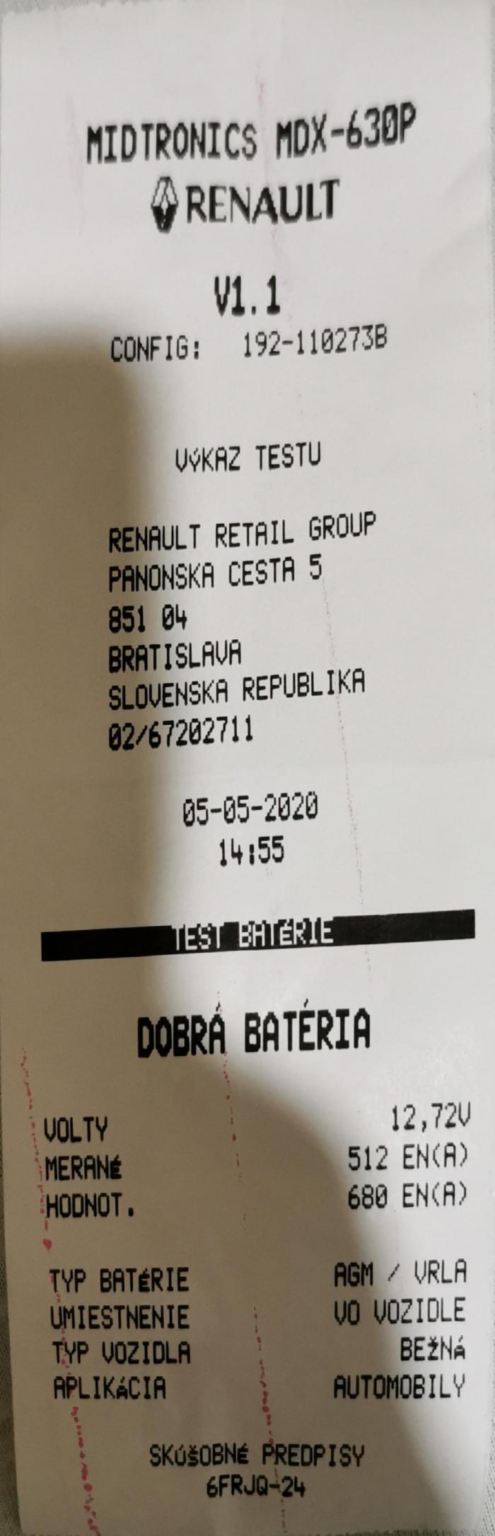

Ahojte kupil som exide ek600 agm baterku a hned ako prisla som ju v praci dobil (prisla nabita - dobila sa minimalne) a nasledne zmeral napatie a vybijaci prud
Napatie si drzi 12,7 V (ok - aj merak ukazuje dobra bateria) ale vybijaci prud ma mat 680A a zmerane mam 500-510 A
Zda sa mi to trosku dost rozdiel oproti tomu co vyrobca udava
Je tu niekto kto by mi potvrdil ze je to na reklamaciu?
Do tej firmy som uz volal a povedal som im ze im ju poslem a oni ze ok do 30 dni to posudi vyrobca ktoremu ju zaslu naspat
Dakujem za kazdu radu /nerad by som ju posielal zbytocne

Aky mas merak ?
Pouzival som naprikald Banner BBT305 , a skusenost mam taku, ze namerany skratovy prud byval o cca 5-10% vyssi ako udavany vyrobcom (dolezite ale je, aby na testry bol zvoleny spravny rezim) - naprikald pri AGM baterii vychadzali ine cisla pri nastaveni Acid a ine pri AGM/Gel (logicky, kedze tie testery pracuju s matematickymi algoritmami pri prepocte skratoveho prudu)
o 05.05.2020, 20:43 | Fonfy
tester je origo renault je to draha hracka
vytlacil som si aj stitok a poslem im to aj so zarucakom a fakturou naspat
Meram urcite spravne vsetko EN 680A /AGM - je to fakt ako "pre debilov" cize urcite som ju premeral spravne
Merak vykazuje stale 510A MAX.
Aj ja mam skusenost ze vybijaci prud bol vzdy vyssi tzn aspon tych 700A by mala mat urcite co je rozdiel ako prasa
o 05.05.2020, 20:48 | Fonfy
foto k příspěvku  od Fonfy

o 05.05.2020, 21:06 | TommyDS
Midtronics poznam, oni vyrabaju pre Banner aj tu BBT305-ku ...
Este predtym ako posles naspat by som mozno urobil aspon nejaku zataz:
- umiestnenie pise ze je vo vozidle - ak by si ju dal von a meral mimo vozidla ? (da sa to tam nastavit)
- kezde jeto AGM-ka, skusil si napriklad jednu aplikaciu, tzn. cyklicky vybit na 50% kapacity, a nasledne naplno nabit ? A az potom otestovat ...
o 05.05.2020, 21:11 | Fonfy
Skusal som merat aj mimo vozidla / samozrejme odpojenu z auta a nic vysledok rovnaky
Vybit a nabit som samozrejme neskusal
Rozmyslam ako ju vybit na 50% - asi by som to aj mohol skusit no predtym nez ju poslem
