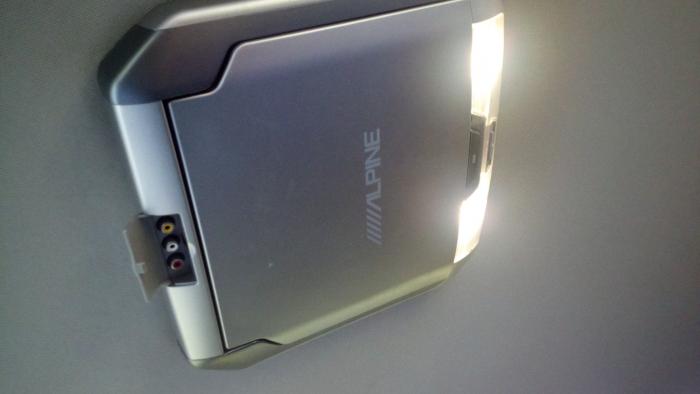

Dobrý den.
Prosím o radu.
Mám v autě integrovaný stropní DVD monitor Alpine a v loketní opěrce je zabudovaný DVD přehrávač.
Přehrávání filmů funguje ale nejde zvuk. Údajně by měly být využity repro z auta ale při spuštění filmu zvuk nejde.
Vyzkoušely se všechny možnosti nastavení ale bez výsledku.
Autorádio bylo demontované ale nikde žádný kabel který by nebyl zapojený.
Stejné to je s DVD přehrávačem v loketní opěrce. Zajímalo by mě, jestli nejde na monitor nějak zapojit sluchátka nebo externí reproduktor.
V monitoru jsou ale pouze vstupy cinch,nic víc.
Předem děkuji za odpověďi
o 03.06.2020, 20:04 | Radim750 | Upraveno: 2020-06-03 22:09:14

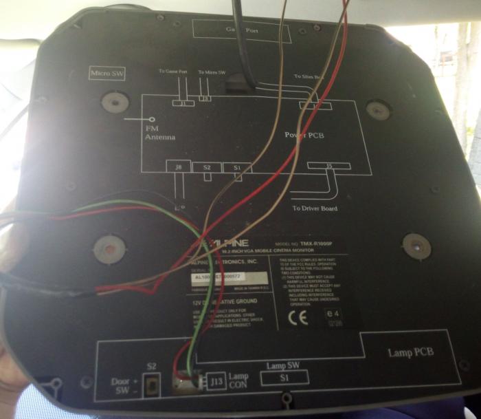

Foto1
foto k příspěvku  od Radim750
o 03.06.2020, 20:04 | Radim750 | Upraveno: 2020-06-03 22:09:44

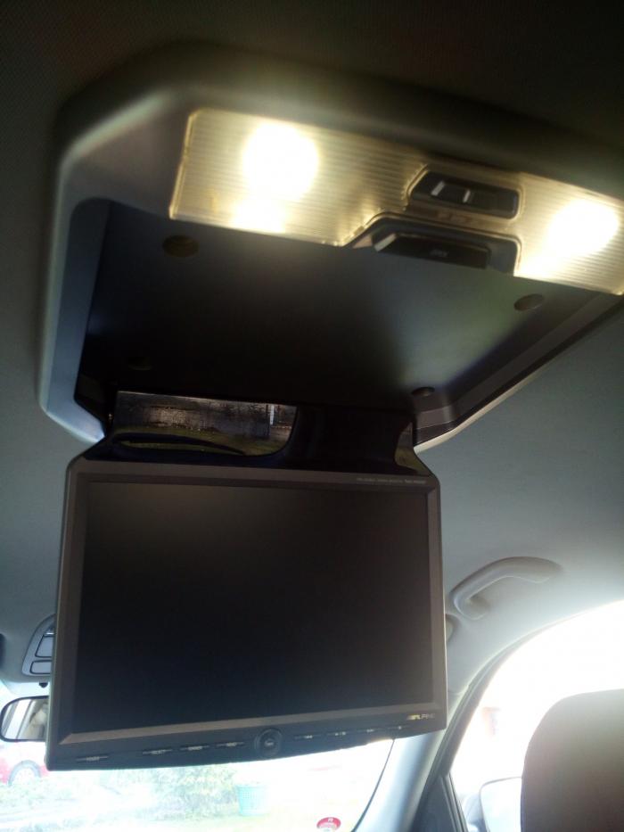

Foto2
o 03.06.2020, 20:05 | Radim750 | Upraveno: 2020-06-03 22:10:33

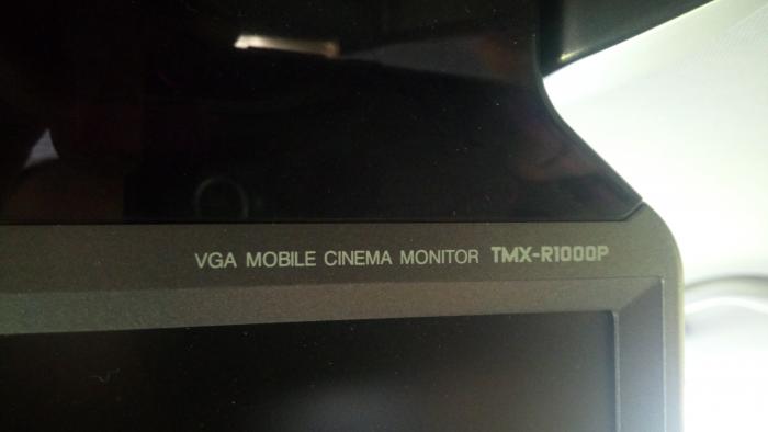

Foto3
Foto1

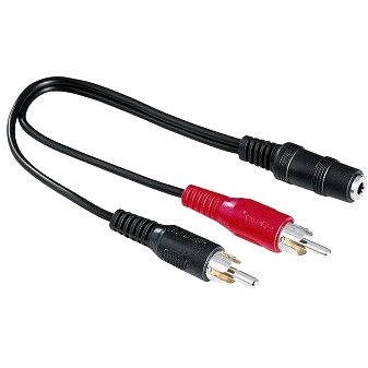

o 04.06.2020, 06:51 | Radim750 | Upraveno: 2020-06-04 08:53:40
Díky moc za informaci, jen nevím, zda-li budou sluchátka fungovat i u tohohle, už dost starého modelu?
Manuál bohužel nemám.

Ještě jsem chtěl vyzkoušet tohle a připojit do Jack 3.5 sluchátka. Údajně by to mělo fungovat co jsem se dočetl. Co myslíš?

Psal jsi, že tam jsou pouze cinch vstupy a ne výstupy nebo? Co si pamatuju, tak když e ten monitor sundá, tak jsou vzadu kabelový svazeky a na nich by měli být vstupy a výstupy. Mě jeden chyběl a proto jsem mohl mít jen vstup nebo výstup. Ten DVD přehrávač v opěrce má výstupy na zvuk zapojené kam?
o 04.06.2020, 09:41 | Radim750
Vstupy, výstupy, já nevím :) Jsou tam zdířky na cinch dle foto :) Já tomu fakt moc nerozumím.. ????
Kable od DVD v opěrce vedou někam dál do auta, kam, to netuším. Zkusím ten monitor ještě sundat jestli tam něco objevím

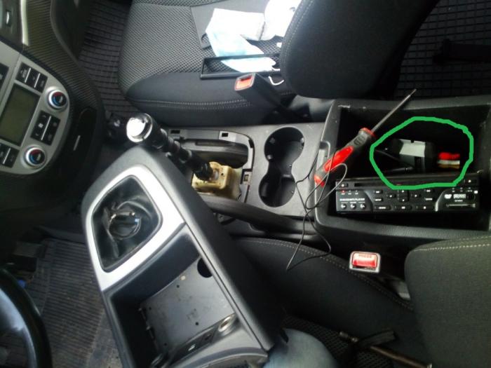

Foto
o 04.06.2020, 10:17 | kiklop32
Manuál:
Podle tohoto, to na ještě dál krabičku. Tu potřebuješ
o 04.06.2020, 10:43 | Radim750
Ta je myslím ještě pod DVD v loketce.
Od ní bych tedy mohl napíchnout nějaký reproduktor?
o 04.06.2020, 12:56 | kiklop32 | Upraveno: 2020-06-04 14:59:08
Tak to najdi, z toho DVD musí jít cinche do jednoho ze vstupů aux in viz strana 9.
Pak z ty krabičky musí jít cinche z aux out do rádia do aux in. Pokud to tak je, na rádiu pak musíš navolit vstup AUX in

o 05.06.2020, 12:04 | Radim750

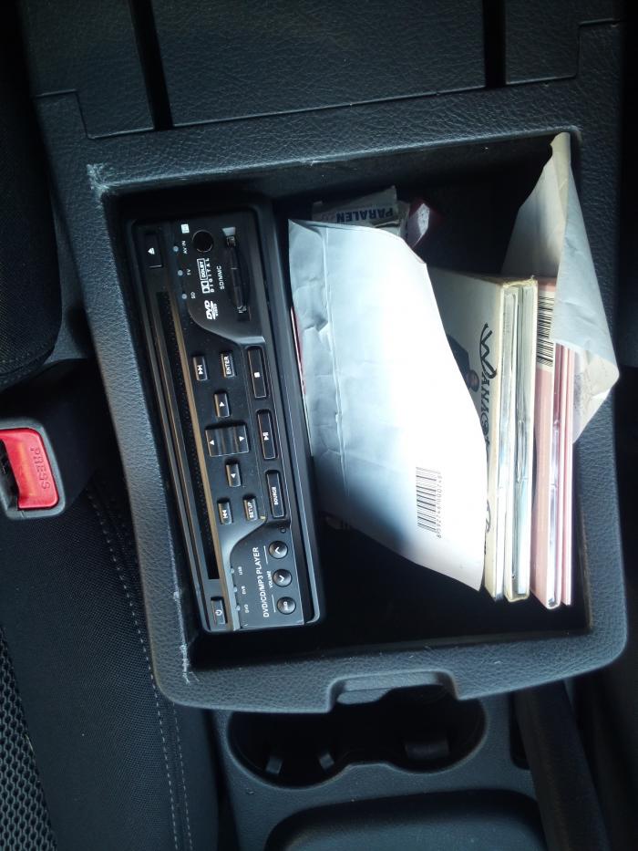

Ahoj. Předem ti chci poděkovat za cenou radu ohledně té krabičky :)
Našel jsem jí pod tím DVD přehrávačem v loketní opěrce když jsem povolil a částečně rozebral středový tunel. Krabička měla z každé strany 3 díry pro Cinch. Z jedné strany do ní byly připojeny cinche zřejmě ze stropního monitoru,nebo z DVD přehrávače,to jsem nezjistil jelikož tam jsou klubka těch drátů :)
Podstatné bylo že ta druhá strana byla volná,nebylo tam nic připojeno. Nacvakl jsem tak do těch volných cinch zdířek tu redukci kterou jsem tady vkládal do příspěvku výše,do druhé strany zapojil sluchátka a zvuk funguje. :) Dál si s tím už poradím,zřejmě dám nějaké prodloužení a někde tam šikovně schovám extérní reproduktor aby to děckám hrálo pouze vzadu.
Takže ještě jednou Díky!
