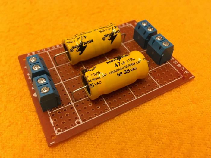

Pri aktive si nespravnym nastavenim vies velmi jednoducho odpalit vyskace. Predist sa tomu ale da vcelku jednoducho - odporucam si vyrobit "ochranu" za par korun. Je to vlastne pasivna vyhybka (1st Order Butterworth) s deliacou frekvenciou aspon. o oktavu nizsie ako budes naozaj delit.
Ja som pouzil kondenzatory s kapacitou ~47uF => deliaca frekvencia ~850 Hz (pri 4ohm) a v DSP mam vyhybku pre vyskace nastavenu na 3.15 kHz.
foto k příspěvku  od oberon
o 01.07.2020, 18:45 | kiklop32
Ta vyhybka v tom zesíku je dost vtipná o :), ta je opravdu k ničemu.

o 02.07.2020, 05:56 | oberon
@kiklop32: Ja to mam kvoli tomu, ze mi to pri prepinani pesniciek na radiu obcas riadne "lupne".
Tymto sa ten problem zminimalizoval na prijatelnu uroven + v pripade, ze sa zresetuje DSP, tak nic nehrozi. Za cenu ~60 CZK neni o com uvazovat a ten posun fazy, co to sposobi pre takeho ladica ako ty nemoze byt ziadny problem ;)
Zvysok co si pisal, ako tak dava zmysel, no nie cloveku, co si mysli, ze ked zapoji kazdy reprak na samostatny kanal, tak ma hotovy aktiv.
