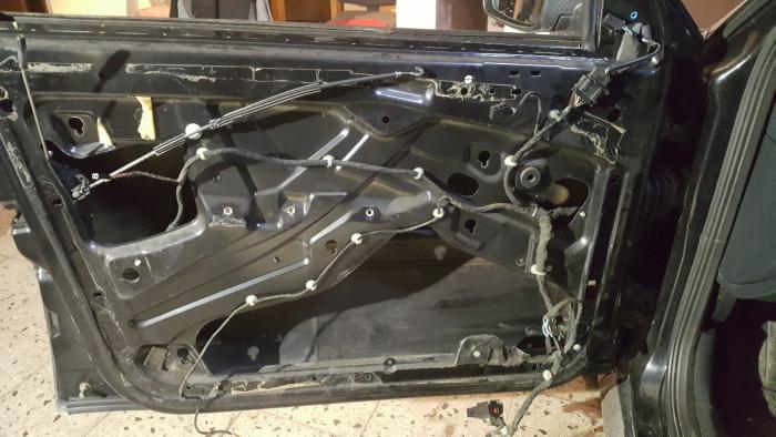

o 24.11.2020, 21:26 | kubiik

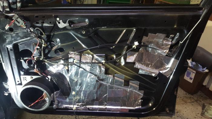

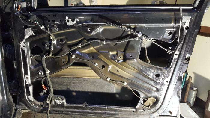

No a tohle všichni znáte... Prvně umýt vnitřní plech.
foto k příspěvku  od kubiik

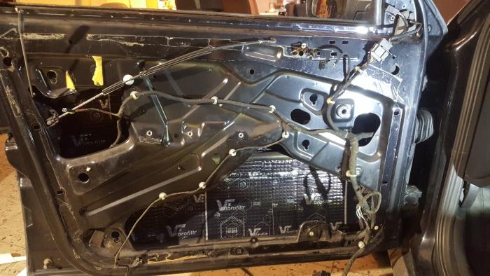

o 24.11.2020, 21:27 | kubiik
A pak vytlumit. Ještě jsem dneska nalepil kroužek ať do zítra uschne a zítra ty dveře dodělám.

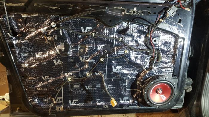

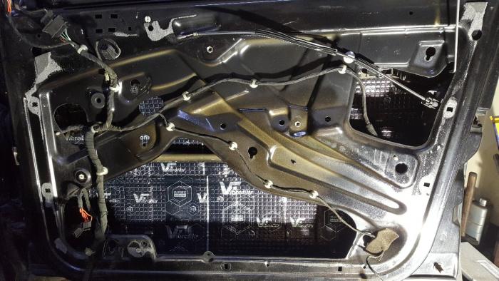

o 26.11.2020, 21:14 | kubiik
Pokračování...
o 26.11.2020, 21:15 | kubiik
o 26.11.2020, 21:16 | kubiik

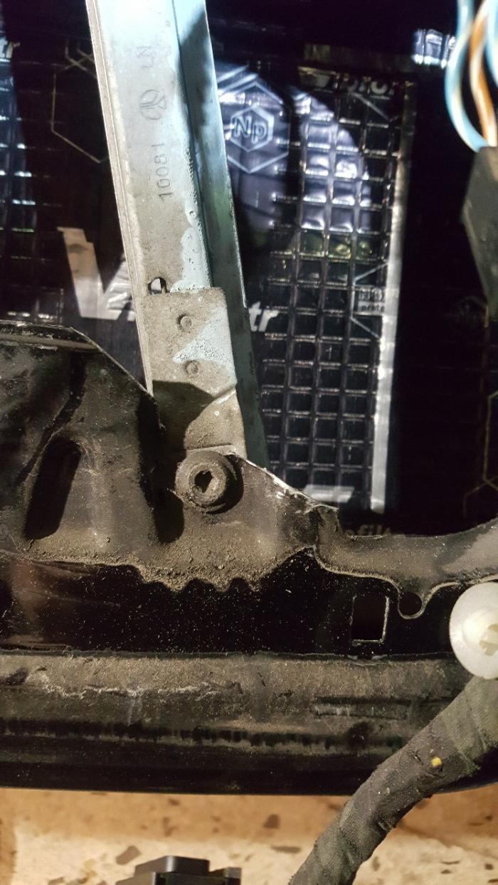

o 26.11.2020, 21:17 | kubiik

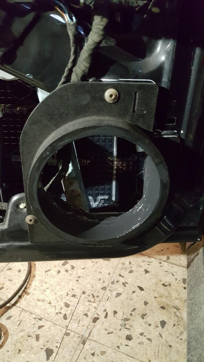

Rožek u stahovačky musel pryč.

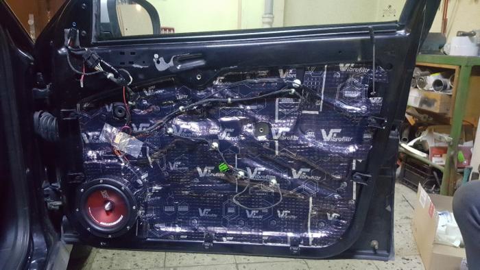

o 26.11.2020, 21:19 | kubiik
A kroužek hezky na lepidlo.
o 26.11.2020, 21:20 | kubiik
Docela mě překvapila basová složka. Jsem zvědavý jak to bude hrát až to bude celé hotové.

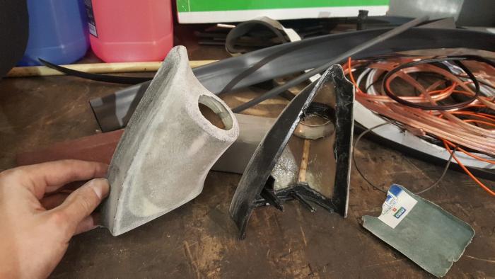

o 27.11.2020, 20:38 | kubiik

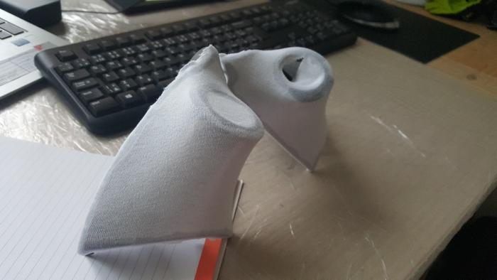

Tak jsem dnes dodělal druhé dveře. Zítra se pustím do laminování domečků na výšky.

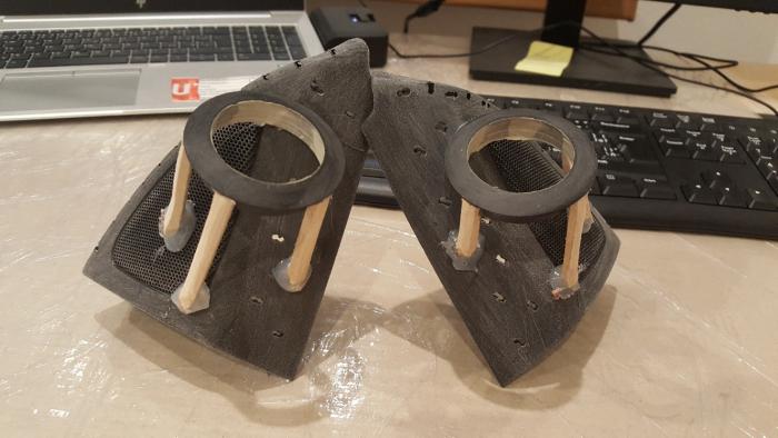

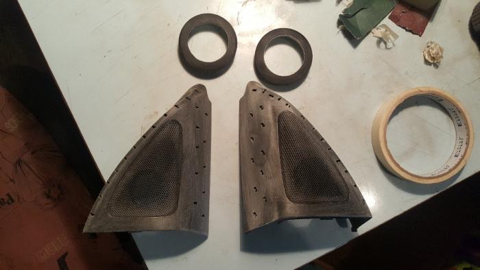

o 06.12.2020, 19:43 | kubiik
Pomalu pokračuji...
o 06.12.2020, 19:44 | kubiik

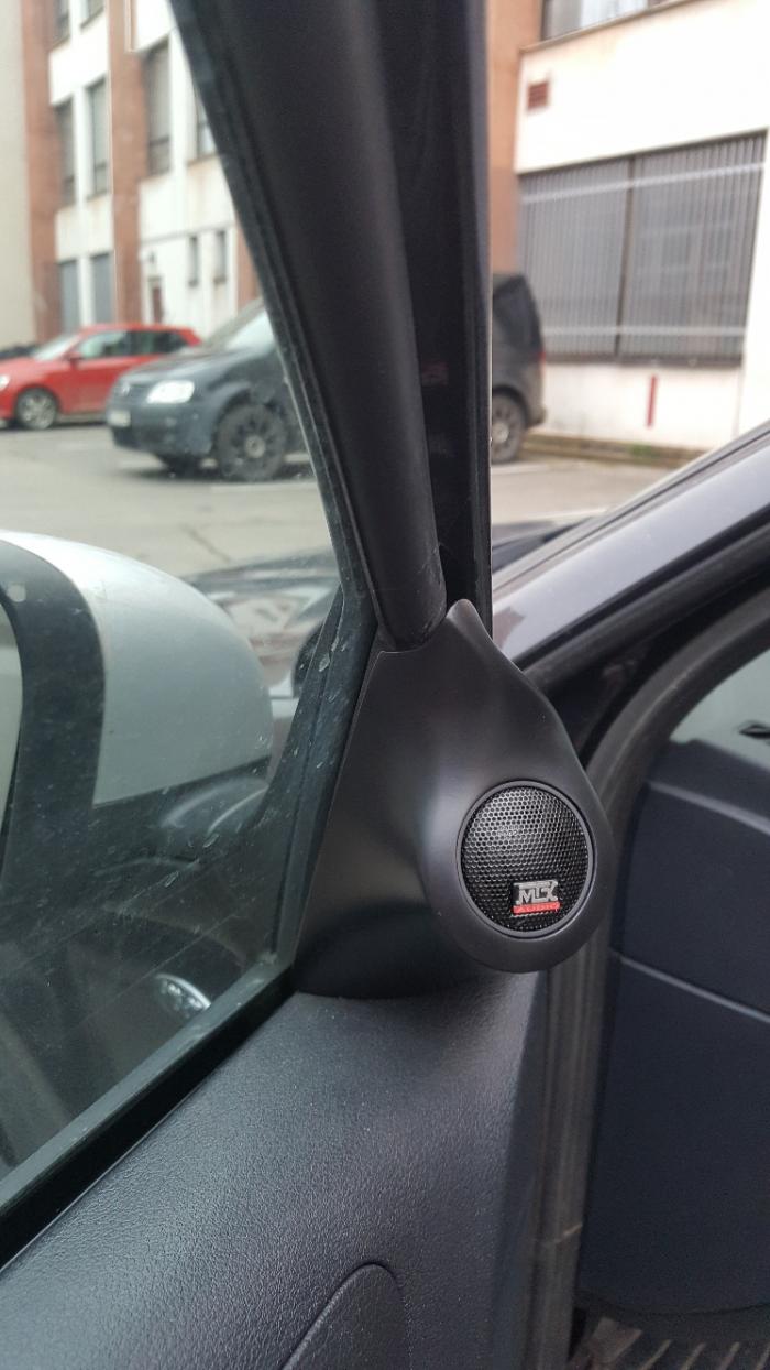

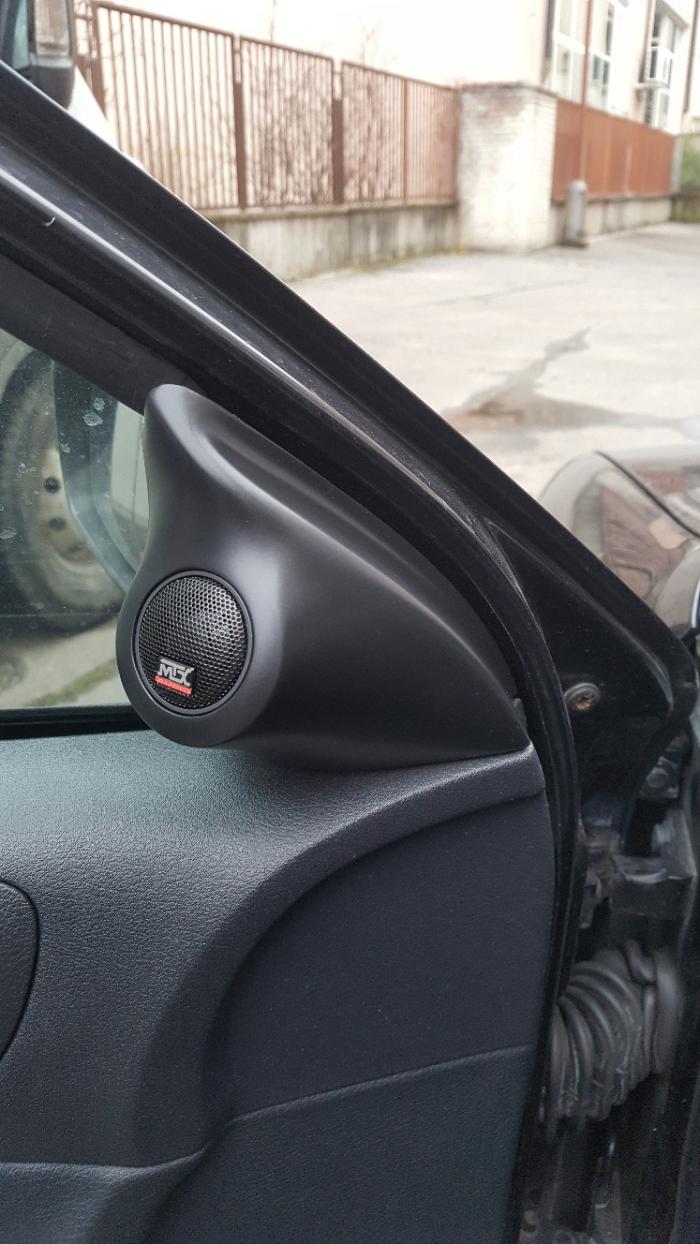

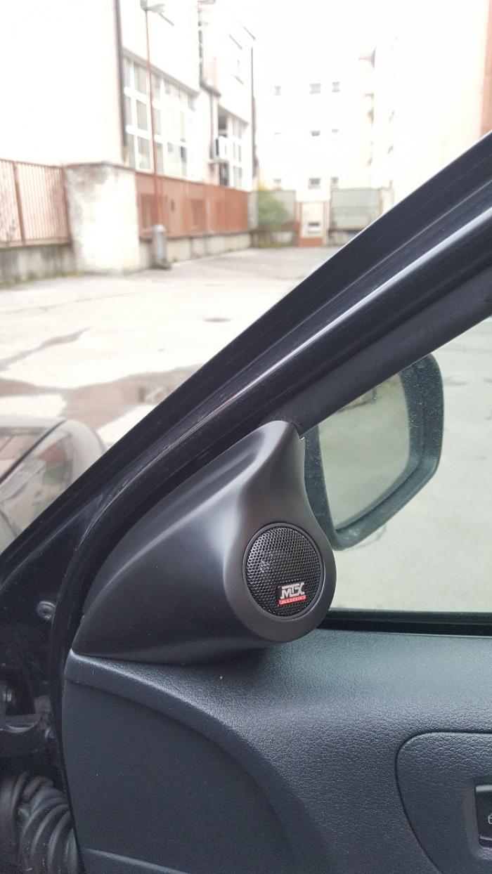

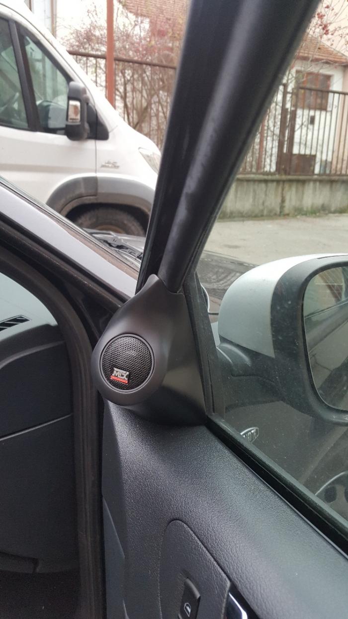

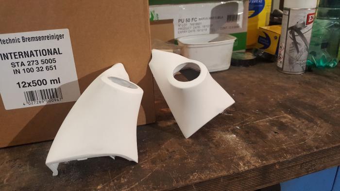

o 13.12.2020, 14:28 | kubiik
Něco málo tmelu a plnič.
A výsledek.
o 13.12.2020, 14:29 | kubiik
o 13.12.2020, 14:34 | kubiik
No a jak to hraje? Za 2t (teď už dokonce za necelých 1700 :( ) podle mě luxusně. Spodek super, výšky na mě trochu moc agresivní, ale za tyhle peníze bych řekl, že opravdu hodně muziky. Celé to kazí ten čínský 2DIN. Bohužel se mi nepodařilo přesvědčit, že za 3t by se dalo koupit lepší rádio. Ale není všem dnům konec.
