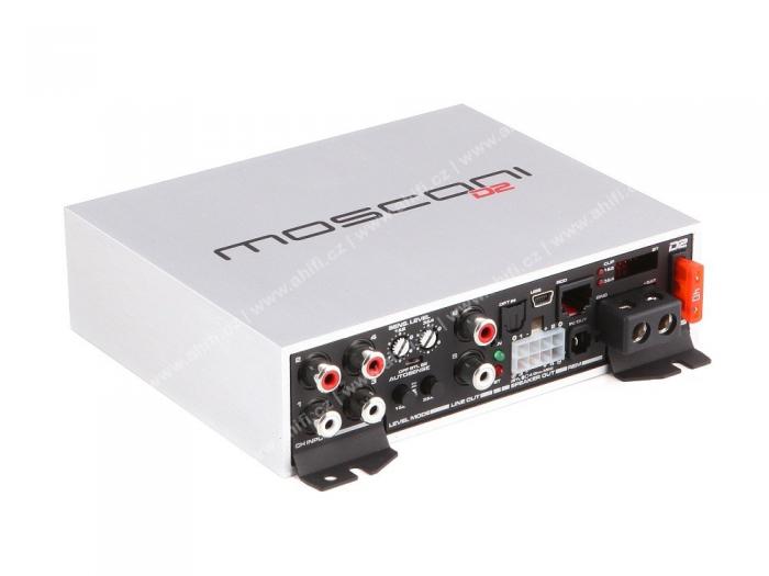

Pořídil jsem si k tomu Mosconi Gladen D2 100.4 DSP: [ Link ]
a tak si dnes ladím EQ, připojil jsem bluetooth k tomu přes optiku, zkouším to a všiml jsem si, že podání zvuku přes optiku bylo čiščí, barevnější.
DSP má možnost připojení rovnou HI in vstupu repro.
Do teď jsem měl tak nastaveno, ale dnes jsem zkusil přepnout na LOW input a začalo to celé hrát daleko lépe.
Moje otázka je jak je to vůbec možný a jestli to tak nechat.
Jediný co, rádio v menu odstranilo možnost FADER, ale reproo hrají všechny 4.. Na DSP mám jen předek a sub, zadek jsem měl stáhlej, což teď nejde :-(
To pujde asi vyřešit později přes diagnostiku, doufám...
Nevím jestli jsem to napsal vše srozumitelně, každopádně jsem zvědav na názory
