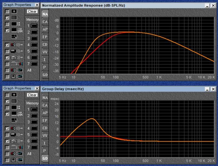

o 28.12.2020, 20:25 | TommyDS
Davat do auta ProAudio basak - vacsinou to nezvyklo fungovat uplne idealne (sice vysoka citlivost, ale dosiahnut nejake normalne F-3 bedne je dost problem).
Odsimuloval som bedne - uzatvorenka nie je na ten basak velmi vhodna, ale len tak skusmo 90 litrov je velmi vela, budes mat Qt bedne 0,568 a F-3 na urovni 82,3Hz, pri mensej bedni cca 49 litrov bude Qt bedne 0,682 co je uz blizie k idealu 0,707, ale F-3 je 85Hz co je velmi vysoko.
Na skusku som hodil aj BR - vychadza dost divoko - 187litrov, pri 3x bassreflex 100mm s dlzkou 210mm by si mal ladenie na cca 34,9Hz a F-3 bedne 42,7Hz co mi pride na 15 palcovy BR velmi vysoko
Cervena krivka - uzatvorenka, oranzova - BR
Toto urcite nedavat do auta :)

o 30.12.2020, 08:39 | figl
diky moc za tu simulaci,predstavoval jsem si to jednodussi,fakt jeste jednou diky
