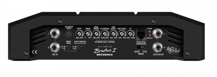

Dobrý den mám zesilovač hifonics brx 9000d který má funkci master/slave a k tomu napojený subwoofer tento zesilovač bych chtěl propojit s druhým zesilovačem macrom m2a 1000mk2 a k němu další subwoofer. Takže dva zesilovače a každý svuj subwoofer.Zajímalo by mě jestli to je možný a co kvalita ? Děkuji za rady.

To nejde Master/slave je jen pokud máš oba zesilovače stejné... Takže vlastně mustkujes... Pokud tedy nemyslíš že máš na zesilovači výstupy line out...

Na zesilovačí je kromě line in ještě výstup slave in/out.
foto k příspěvku  od martin369852
o 27.01.2021, 07:35 | Pglock
Odpovedel sis sam.
Aby fungovalo master/slave musi byt prece ty zesy stejny.
