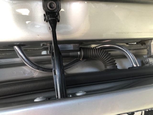

Univerzálne prestrčenie reprokábla z auta do dverí: VW Passat B8
foto k příspěvku  od soky
o 09.09.2021, 20:13 | Seat Power
Pěkné
