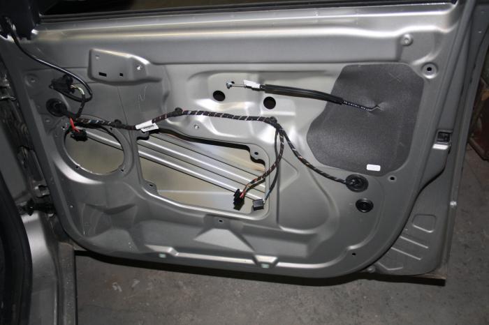

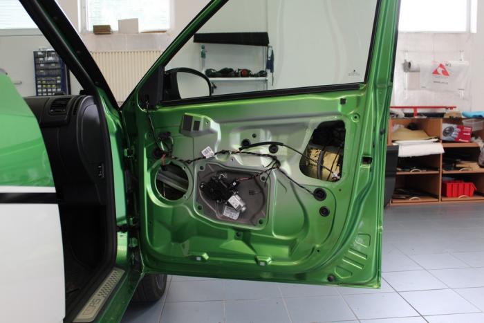

Ahoj, vracím se po letech na tohle fórum :-)) mám teď Roomstera a upgradoval jsem z rádia BEAT na SWING a koupil jsem ty repro FOCAL plug and play kompa, který mají plastový kroužky stejně jako origo. Má cenu vůbec tlumit dveře když to pojede jen přes rádio? A když tlumit tak jen nějak základně - ne ty dveře úplně odstrojovat a celý polepit - to je asi zbytečný a úplně se mi do toho nechce. Hlavně teda ten vnější plech... hledal jsem inspiraci na webu a pár fotek přikládám. Třeba ahifi vůbec nedemontujou ten plech s motorkem stahovačky, kterej má největší díru a tudíž se za ním přelepí největší plocha vnějšího plechu. Bez tý demontáže to asi nebude mít efekt.
Jinak jsem pochopil následující postup:
- venkovní plech polepit jednou vrstvou asfaltových plátů (2 vrstvy různých plátů jsou asi kravina když to nebude mít výkon)
- vnitřní plech polepit asfaltovýma plátama
- tapec zezadu polepit pěnou
Tuhle sadu bych na to chtlě pořídit
Ale jinak budu úplně nejradši když mi napíšete že to tlumení nemá cenu když ty repro nemají ani MDF kroužky a budou hrát jenom přes rádio :-)

Ahoj
Tak pokud už jsi se rozhodl, že chceš,aby ti to v autě hrálo o něco lépe a pořídil i lepší reproduktory, tak si najdi i čas a chuť a tlumení se rozhodně nevyhýbej.
Přeci jen bude výsledek stát za to zvuku to jedině prospěje.
Samozřejmě nalep asfaltové pláty i do vnitřního prostoru dveří. Nač to dělat polovičatě a zabít tak celý výsledek, z vynaložené investice a času tomu věnovanému.
Klidně si asfaltové pláty nastříhej na menší kousky.
Prostor na manipulaci tam je,tak vylep co ti možnosti dovolí.
Věř, že znát to bude a bude to jedině ku prospěchu.
Já tohle dělal na Octavii 2 a jsem za to nesmírně rád.
Tak vůbec nepřemýšlej o tom, že by ses na to vybodnul a s chutí do toho.
Ať se ti dílo podaří
