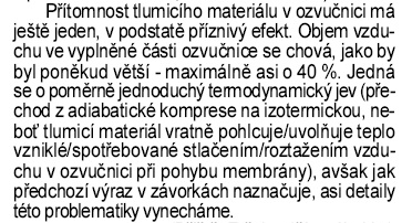

Chvilku mi trvalo, nez sem to nasel, je to ze serialu clanku "Stavime reprosoustavy"
foto k příspěvku  od tappaja
o 16.04.2006, 22:08 | tappaja
Na ty steny to poskladej, aby to melo v tak lehce stlacenym stavu asi 3-4cm. Kdyz koupis 2cm vatelin, poskladej to a pokud mas uzavrenou ozvucnici, do prostoru volne naskladej/napechuj zbytek.

ne mam s basreflesem. Ty voe!! z tohodle sem prave delal zapoctovej test... z termomechaniky s adiabatickyma a polytropickyma zmenama pri kompresi vzduchu o:))

o 16.04.2006, 22:19 | wattman
40%?Hmm!Tak to abych to pomalu odecital pri vypoctu objemu!:))

wattman: ale nezapomen ze je to jen virualni objem, neboli tak trochu fiktivni takze s tim nemuzes pocitat pri vypoctech
